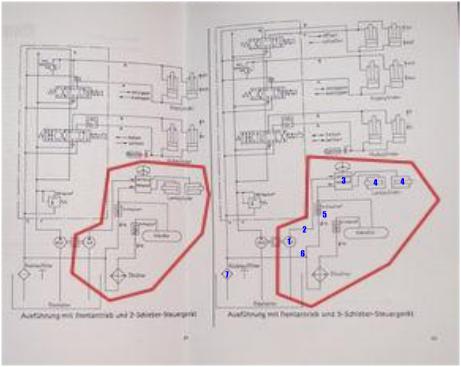

Hier mal der Lenkkreislauf:
1. Pumpe
2. Druckleitung
3. Steuerventil
4. Steuercylinder
5. Regler
6. Rücklaufleitung
7. Tankfilter
Bin mir nicht ganz sicher was die Sachen rechts sind. Zu klein zum Lesen...
Wahrscheinlich Druckspeicher und regler bearbeitet von Reachstacker
