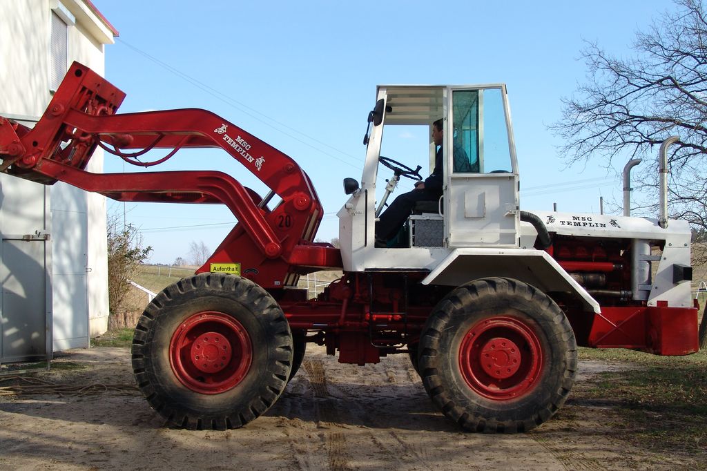

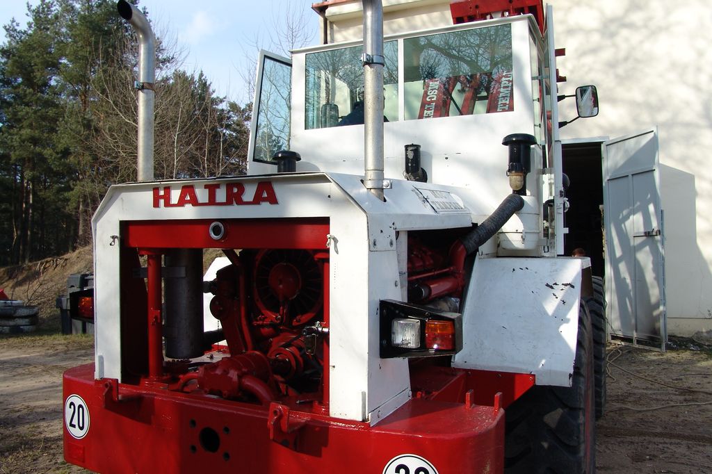

Ist hier im forum einer der sich mit Hatra SL 125 (Schwenklader) auskennt?
Ich hab da nämlich Probleme mit den Wandler! Er ist unheimlich träge und schafft kaum Steigungen! Darauf hin haben wir den Motor komplett überholt so das ein ordentliche Grundbasis haben! Wir habe die Kurbelelle schleifen lassen, neue Lagerschallen, Kolben, Zylinder und Dichtungen neu eingebaut! Dazu hab wir die Ventile neu eigestellt und alle Spaltmasse nach Werksangaben von Deutz eingehalten! Der Motor läuft auch ohne Probleme und hört sich richtig kernig an! Am Wandler habe ich einen Ölwechsel durchgeführt und den Filter gereinigt! Aber nach der ersten Probefahrt hatten wir immernoch das gleiche Problem mit der Kraftübertragung! Kennt da einer das Problem? - und mir einen Tip geben an was das liegen kann!
