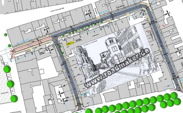

Als erstes mal ein Lageplan der Baumaßnahme:
