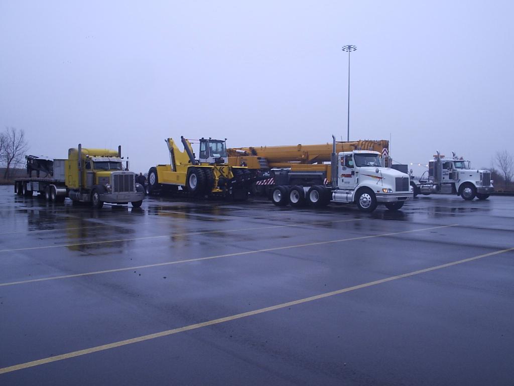

Fertig zum abladen
Von links nach rechts:
Peterbilt Pritschensattel (flatbed) mit dem Mast
International mit aufgesatteltem Tieflader mit dem Kalmar
Liebherr Kran 130 Tonnen
Peterbilt mit Pritschesattel mit dem Spreizgreifer
Leeres Loch: LKW mit Gegengewicht fehlt noch. Der Dummkopf fuhr 2 Stunden in der Innenstadt rum weil er nicht sein Telefon benützen wollte! whistling.gif
Ich hatte doch einen Mann der alle LKW von der Autobahn Ausfahrt zum Zielort begleitete , gerade um das zu vermeiden.... Na Ja, manchen kann man nicht helfen... eusa_think.gif

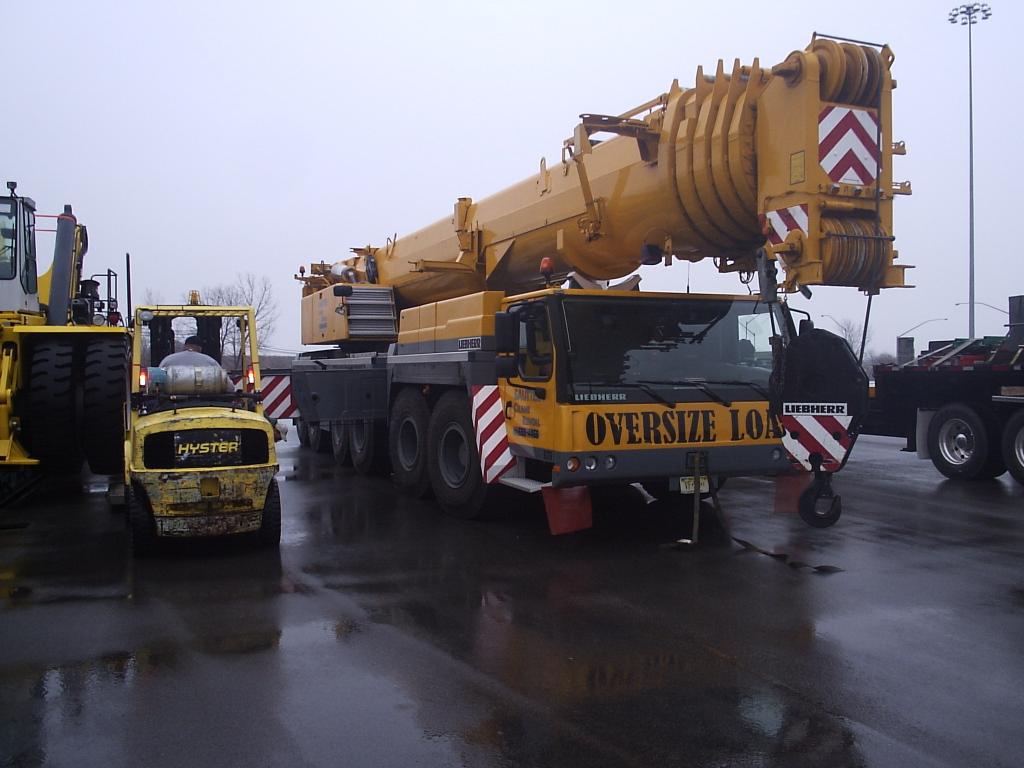

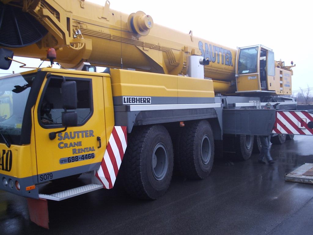

Close Up
Links ein gemieteter Hyster Gabelstapler 5 Tonnen zum verfahren der Kaffeetassen, es handelt sich hier ja immerhin um eine Thüringisch-Amerikanische "Arge" kreisch.gifeusa_think.gif bearbeitet von Reachstacker

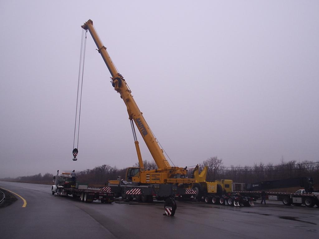

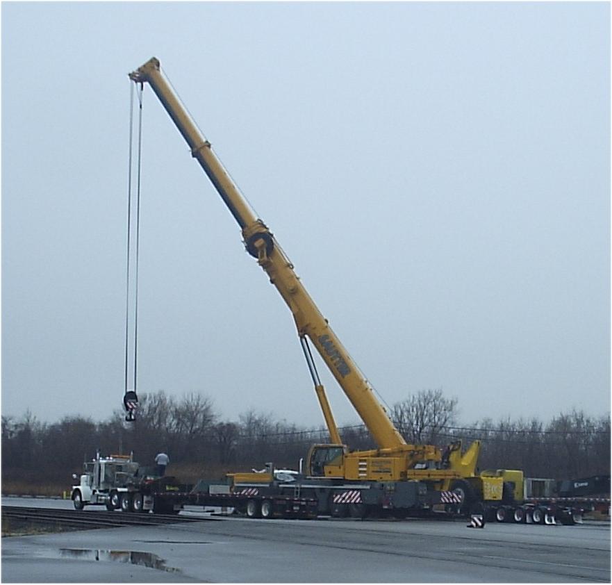

Aufstellen:

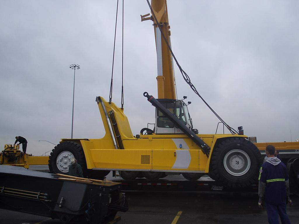

Berichtigung mit Hilfe von Reiner:
Der Kerl lügt! Der Kran im Bild ist ein 250 Tonner LTM1250. Es SOLLTE ein 130 Tonner sein der war aber nicht verfügbar. Also war Kurzschluss bei mir im Hirn....
Zum Ganzen hier mal ne kleine Erläuterung, Der Liebherr ist als 130 Tonnen angegeben, das sind aber amerikanische Tonnen (tons) und daher 10% leichter, also dürfte der Kran in Deutschland ( oder anderen metrischen Ländern) nur als 120 oder 110 Tonnen Model bekannt sein.
Der Kran den ich brauchte war woanders am arbeiten, so hat mir "Bob" eben den grösseren zum gleichen Preiss gegeben.
Preiss basiert immer auf einen 8 Stunden Tag und war $ 3200 (Preisbasis 100 tonner).
Alles über 8 Stunden ist ( in diesem Falle) $ 450 die Stunde. An und Abfahrt ist da mit drinne (nicht extra) wenns in 8 Stunden klappt.
Der Kalmar wiegt so wie er da hängt 49500 KG oder 109 000 LBS (Pfund) oder 55 tons blink.gif
Die Pritschensattelschlepper die weiter oben zu sehen sind haben "Normalerweise" 80 000 # GG, also 36 Deutsche Tonnen. Das ist das Standardgewicht für amerikanische Sattelschlepper, allerdings gibts da viele Ausnahmen. bearbeitet von Reachstacker

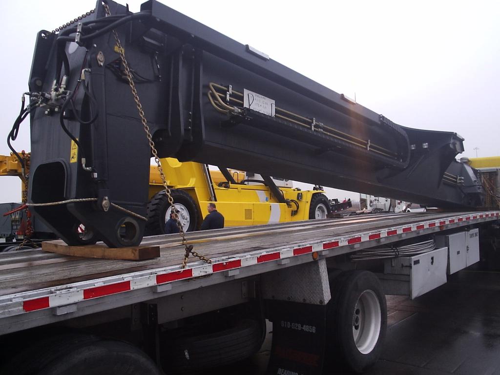

Der Mast von vorne, hier am Mastkopf wird der Spreizgreifer angeflanscht;
