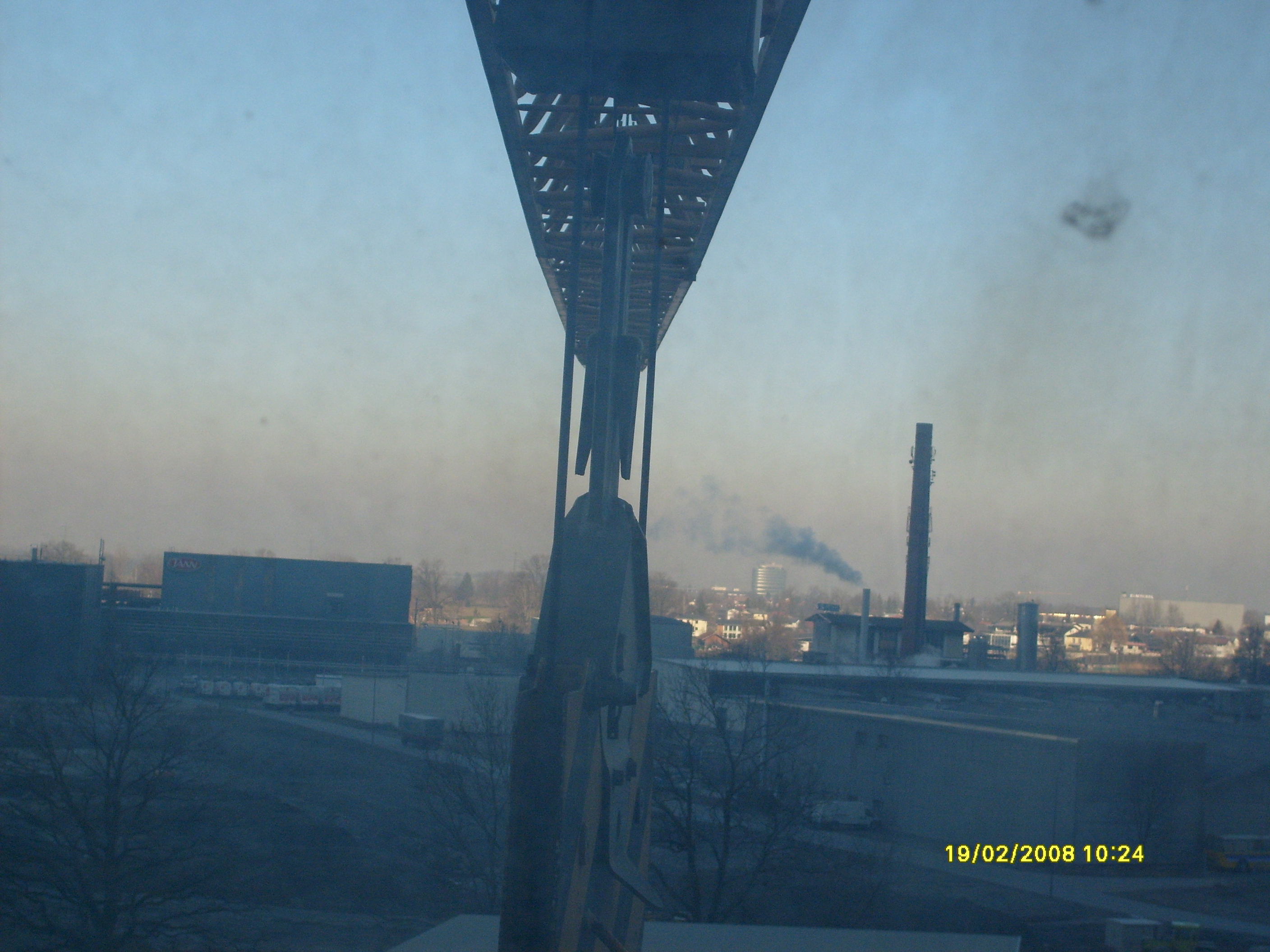

Hab mal dieser Tage ein paar Bilder von einem Umschervorgang aus der Kabine raus gemacht. Die wollte ich Euch nicht vorenthalten.
Hochfahren bis an den Endschalter, Überbrückung drücken....

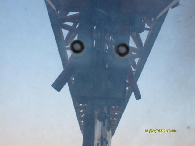

Gast kalverkamp

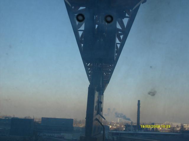

Weiter auffahren, bis Oberflasche an der Katze anliegt. Dabei siet man, ob die beiden Klappen ausklappen oder nicht. Die müssen immer ausgeklappt sein.
