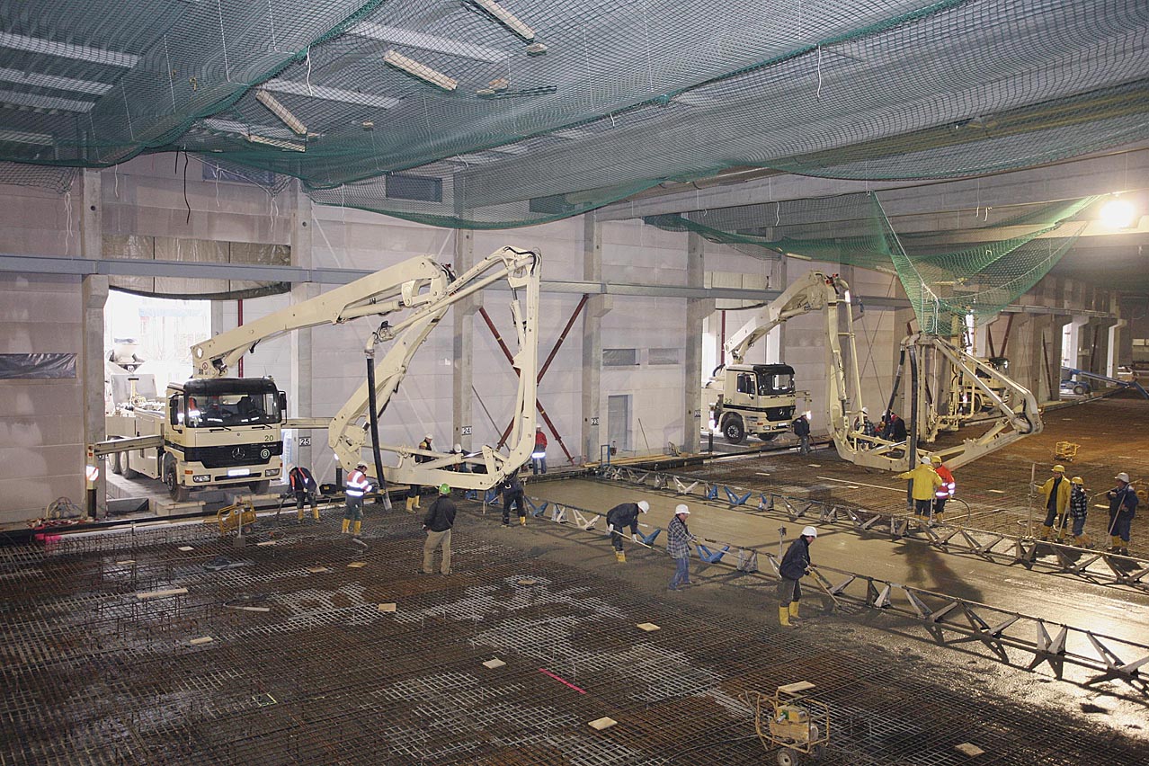

Bis zu fünf Putzmeister M 31-5 betonierten die 1 m mächtige, 24 m breite und fast 280 m lange
Bodenplatte der neuen DESY-Experimentierhalle.

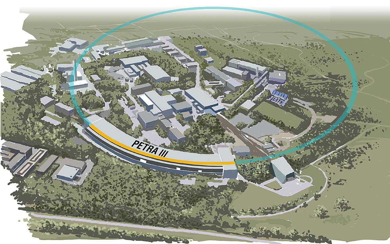

Illustration des Hamburger Forschungszentrums DESY mit unterirdischem
Elektronenbeschleuniger-Ring und Experimentierhalle PETRA III.

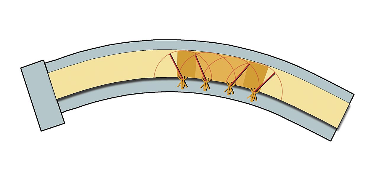

Von den fünf Putzmeister-Autobetonpumpen des Typs BRF 31-5.16 H und BSF 31-5.16 H förderten zunächst vier, später sogar alle fünf Maschinen gleichzeitig den Beton in die Fundamentsohle. Die ersten Kubikmeter wurden bereits am Freitag Morgen gegen 5 Uhr eingebaut. Um die Betonkonsistenz nicht zu beeinflussen, erfolgte das Anpumpen ohne Zementschlempe. Dann arbeiteten sich die Betonpumpen mit ihren flexiblen, aus fünf Armsegmenten bestehenden, 31-Meter-Verteilermasten gleichmäßig von der Mitte der fast 300 m langen Bodenschalung aus zu den beiden äußeren Enden voran. Die fünfte Maschine setzte als ?Staffelpumpe" die Betonage fort, sobald eine der vier im Quartett arbeitenden ?Hallenmeister" ihren Schalungsabschnitt fertig betoniert hatten. Dadurch war es möglich, nach Beendigung eines Betonierfeldes ohne die sonst zwangsläufige Unterbrechung (Einfalten des Mastes, Abbauen der Maschine, Wechseln zum nächsten Abschnitt) lückenlos mit der Betonage fortzufahren.
Systematische Darstellung des Pumpeinsatzes von vier Putzmeister M 31-5. Eine fünfte Maschine
(nicht im Bild) konnte sofort einspringen, wenn eine der vier Betonpumpen umsetzte.

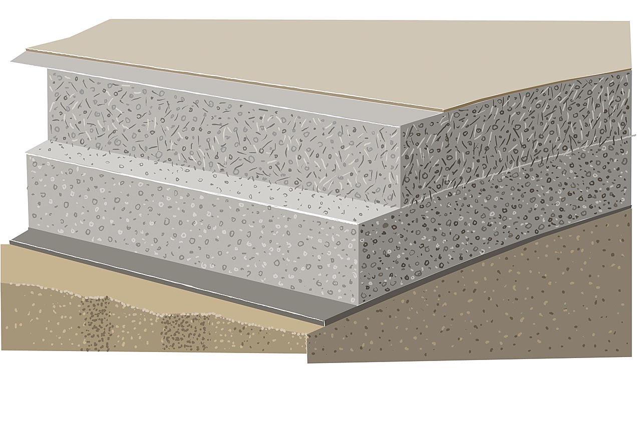

Der eigentliche Sohlplatten-Aufbau bestand zu unterst aus einer 3 mm dünnen Bitumengleitschicht. Dazu Prof. Bernd Hillemeier vom Institut für Bauingenieurswesen der TU Berlin: "Wenn sich der Beton beim Abkühlen zusammenzieht, muss die Platte gut gleiten können, um nicht zu reißen."
In einem weiteren Schritt erfolgte der Einbau einer 0,5 m starke Lage aus bewehrtem Konstruktionsbeton. Diese erste Schicht wurde mit der zweiten, unmittelbar darauf folgenden und ebenfalls 0,5 m mächtigen Lage aus Stahlfaserbeton zu einem monolithischen Block regelrecht ?vernadelt". Beide Betone entsprachen der Festigkeitsklasse C30/37. Während in der Praxis mitunter ein Stahlfaseranteil im Beton von 20 bis 35 kg/m³ anzutreffen ist, lag bei der Bodenplatte von PETRA III der Stahlnadelanteil mit 75 kg/m³ mehr als doppelt so hoch (Faserbetonklasse 1,6). Grund war hier nicht die zu erwartende Flächenbelastung, sondern die Forderung nach hoher Zugfestigkeit und das Vermeiden von Rissen. Um bei dieser Stahlfaserdichte eine möglichst gleichmäßige Verteilung der Nadeln zu erreichen, wurde bereits beim Beschicken der Fahrmischer im Betonwerk größter Wert auf eine gleichmäßige Dosierung der Fasern (40 kg/m³ à 32 mm und 35 kg/m³ à 50 mm Länge) gelegt. Auch war vor Übergabe an die Betonpumpen eine verlängerte Mischzeit vorgegeben. Den Beton lieferte Holcim aus vier Mischwerken. Die Fahrzeiten der Betonmischer lag zwischen 10 und 30 Minuten.

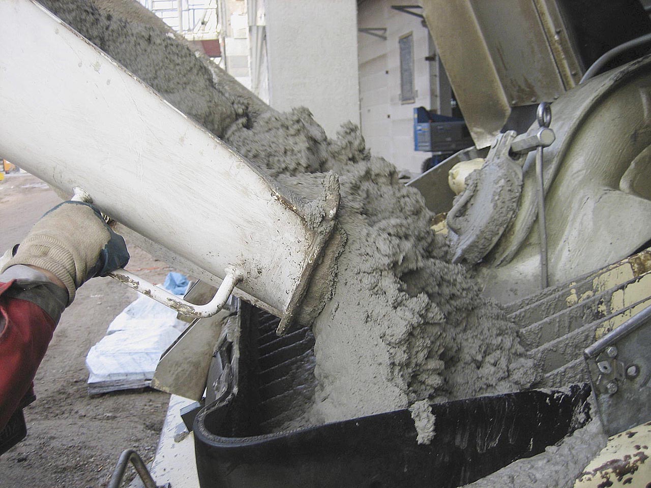

Der steife Beton steht regelrecht im Trichter.
Trotz des relativ hohen Anteils an Zement (340 kg/m³) und Füller (112 kg/m³) sowie der eigentlich weichen Konsistenz (F3 bzw. F4), verhinderte die ungewöhnliche große Bindigkeit des hohen Stahlfaseranteils, dass der Beton vom Fahrmischer ?fließend" in den Pumpentrichter übergeben wurde. Stattdessen rutschte das Material eher pfropfenförmig von der Schurre, allerdings homogen gemischt und ohne Nadelnester. Natürlich wirkte sich dies auch auf das Ansaugverhalten der Betonpumpen aus. Dennoch erreichten die Maschinen beim Betonieren der beiden Lagen eine durchschnittliche Fördermenge von jeweils 30 bis 40 m³/h. Vorausgegangen waren in den Wochen zuvor mehrere Pumpversuche, bei denen das ideale Ausbreitmaß bei möglichst geringem W/Z-Wert und noch gerade vertretbarer ?Pumpwilligkeit" ermittelt worden war.
