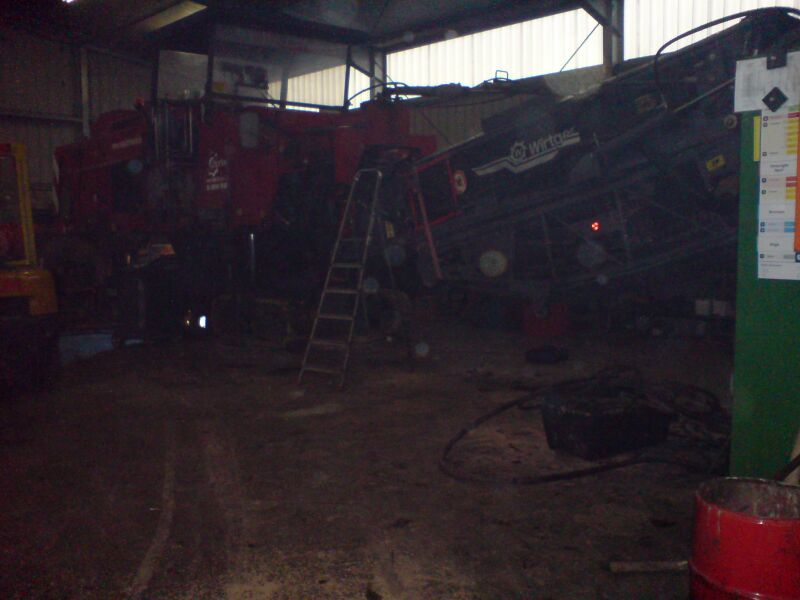

wollt euch auch mal zeigen das so eine fräse nicht unzerstörbar ist und auch ein wenig (mehr) pflege und wartung braucht...
So sieht es momentan bei uns in der halle aus, weil meine 1500er mit den winterreparaturen dran ist.

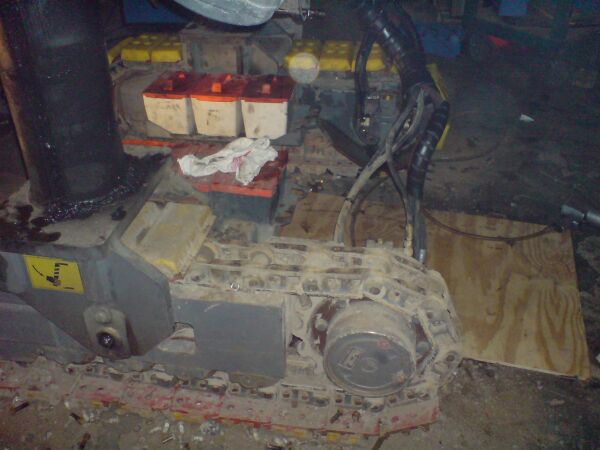

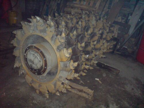

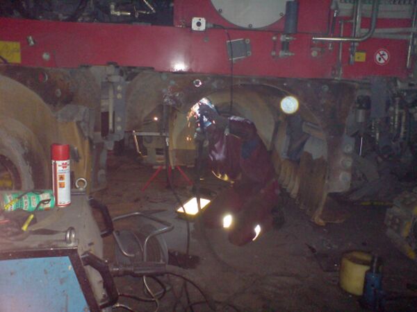

Gemacht wird: Walzenkasten neu aufschweißen mit verschleißfestem material, neue Kettenpads hinten, diverse ölwechsel, mehrere Hydraulikschlauchwechsel, aufarbeiben der seitenschilder, aufarbeiten des Schotts vom walzenkasten, unterband wird neu geklebt, viele diverse kleinigkeiten alla meißelhalterwechsel oder fräswalze ein bissl aufschweisen und eine neuanschaffung auf meinen wunsch, das ich mein dach von dem fahrerstand aus heben und senken kann... (die ausführung macht "marco w2200")...
Ps. die bilder sehen aus, als wären die inner nacht gemacht worden, aber es liegt nur an den schlechten lichtverhältnissen....

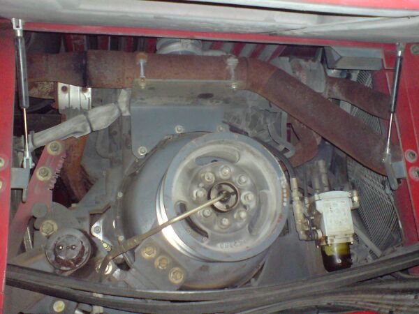

V8 Power.. (mach nochma nen richtiges bild vom motor)
