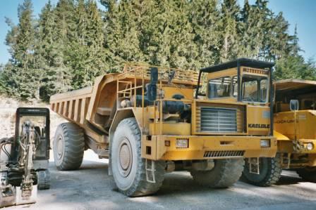

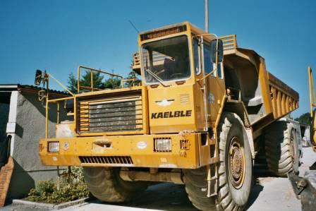

mal wieder was aus dem Schwabenland...da laufen noch mächtige KAELBLE KK50 Knicklenker - Mulden,
nicht so ein modernes Plastikspielzeug wie heut gebaut wird

Da ist Dir aber was Feines vor die Linse gekommen! Ja, der KK50 war schon massive gebaut...irgendwo habe ich mal gelesen, der Rahmen war deswegen so stabil ausgelegt, da das Fahrzeug nur über eine gewisse Pendelung der Achsen, nicht aber über ein Pendelgelenk in der Knicklenkung verfügt. Und die verwindungskräfte wollen ja nun mal wo hin. whistling.gif
Gruß, Max
Was kein Drehgelenk beim Knickgelenk? Aua das wäre aber echt übel,denn die Verwinungskräfte gehen ja dann auch über's Knickgelenk und wenn sich da was verzieht .....
Ausserdem ist das im Gelände ja auch nicht so gut wenn die Verwindungswerte eher eingeschränkt sind.
Hat Jemand Maße, Bauzeitdaten und Gewichte von dem Teil?
Wie ist das eigentlich bei Untertagedumpern, die sehen mir auch so aus, also ob sie kein Drehgelenk häten.
Gruß
Greenhorn

Was das "Drehgelenk im Knickgelenk" betrifft: derzeitige Dumper haben so etwas. Allerdings auch mit der Folge häufigen Umkippens! Wie bei Kaelble die erheblichen Torsionskräfte im Gelenk aufgenommen wurden, ist mir zwar nicht bekannt. Aber man war bei Kaelble nicht schlecht beraten, diesen Weg zu wählen! Auch um den Preis höherer "Ingenieur-Leistung".
Ob es schlimm ist, wenn beim KK 50 mal ein Rad den Bodenkontakt verliert, ist letztlich nur eine Frage der Sperren. Aber ein stabiles, torsionsbelastbares Drehgelenk zu konstruieren - das ist der schwierigere Weg! Wer die heutzutage gängige Lösung favorisiert, hat es sich eigentlich nur leicht gemacht.... whistling.gif
