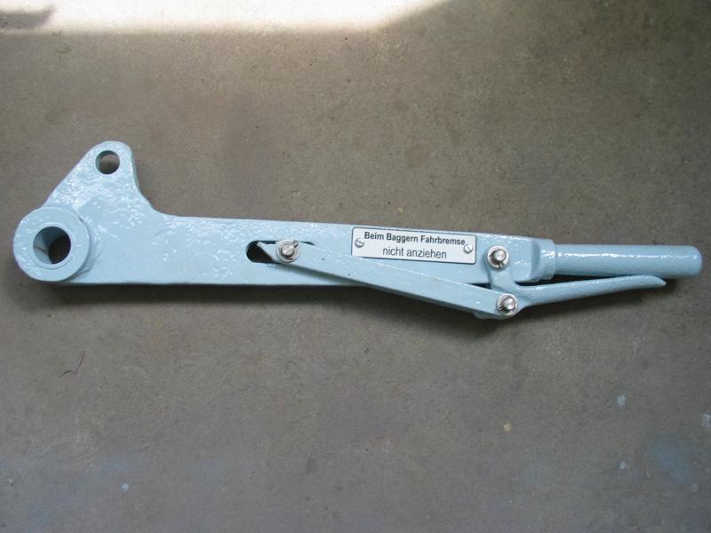

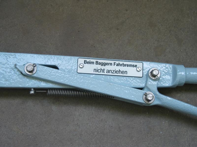

Letzten Samstag hab ich einen Großteil der Teile lackiert, so das ich mir heute mal etwas Zeit genommen habe um den Bremshebel zu montieren.

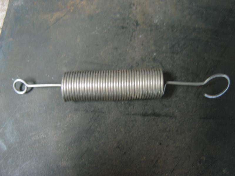

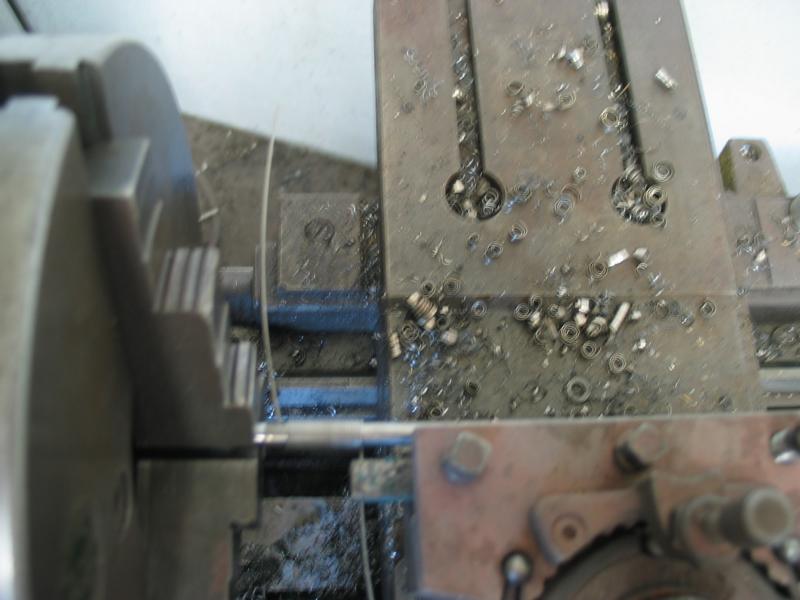

Die Rückholfeder hat gefehlt, also schnell noch eine auf der Drehbank gewickelt.......
Und so sieht es dann komplett aus....
Unglaublich.. Der Mann baut sich sogar seine Federn selbst.. Respekt!
