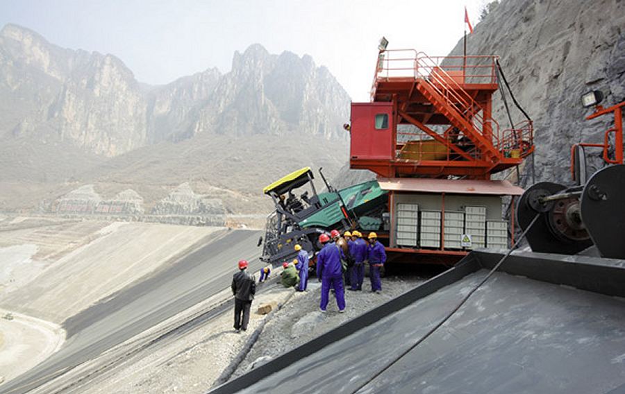

Das Bauprojekt des Wasserkraftwerks in der chinesischen Provinz Henan ist in jeder Hinsicht extrem: Gigantische 3 Millionen Kubikmeter Wasser werden hier Turbinen speisen, die insgesamt 1.200 Megawatt Strom erzeugen. Die dafür benötigten Wasserreservoire, eines im Tal und eines in den Bergen gelegen, weisen eine 31° steile Böschungen auf. Das obere Hauptreservoir wird mit einer Asphaltschicht abgedichtet, die ein modifizierter Super 1800-2 einbaute. In enger Abstimmung mit dem Bauherrn hat Wirtgen China und die Joseph Vögele AG den Fertiger für diesen extremen Einsatz in der »Steilwand« modifiziert.

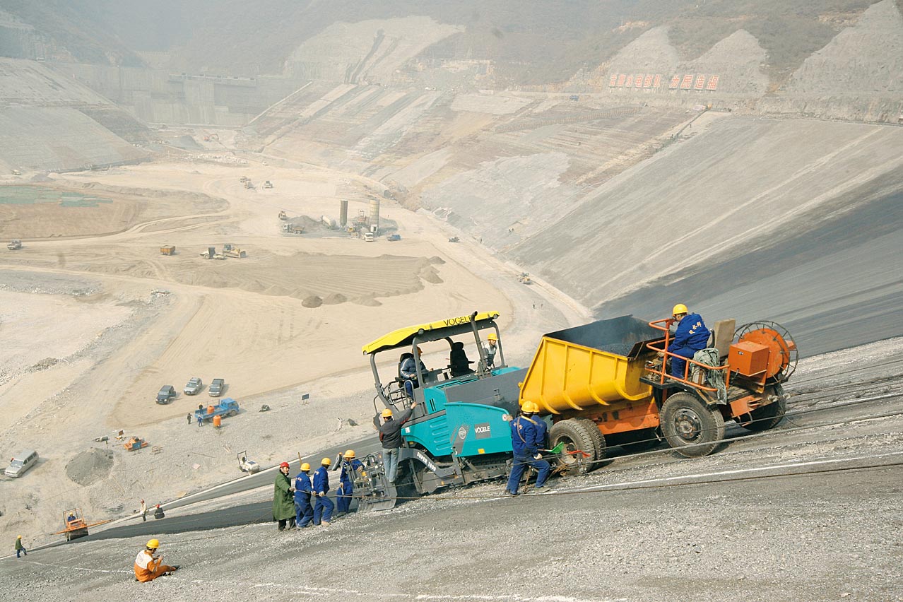

Materialversorgung unter schwierigen Bedingungen: Das Beschickungsfahrzeug ist ebenfalls
mit einer Seilwinde gesichert.

Die Abdichtung des Staubeckens erfolgt mit Asphalt. Bei der Auswahl der Baumaschinen griff das ausführende Unternehmen China Institute of Water Resources and Hydropower Research (IWHR) unter der Leitung von Dr. Hao Jutao auf das Know-how von Wirtgen China zurück. Maßgeschneidert auf das Anforderungsprofil modifizierte Wirtgen China gemeinsam mit Vögele und dem Bauunternehmen einen Super 1800-2 zu einem Hangfertiger. Nach diversen Umbauten an der Maschinentechnik war der Hangfertiger einsatzbereit, die Flächen in einer Neigung von 31° zu asphaltieren.

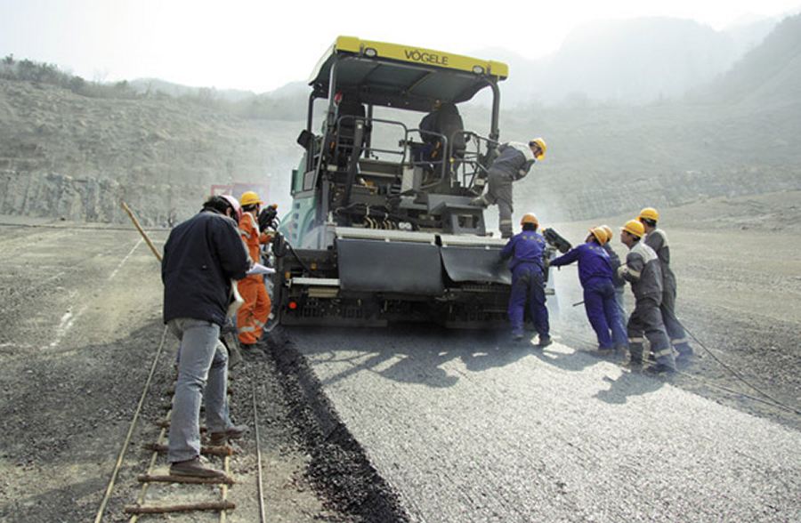

Alleine für die Böschung des Beckens mussten 166.000 m² in zwei Lagen mit einer Einbaustärke von jeweils 10 cm asphaltiert werden. Bei der Binderschicht wurde Asphaltmischgut 0/19 mit einem Bitumenanteil von 4 % verwendet. Die Deckschicht besteht aus Mischgut 0/12 mit einem Bitumenanteil von 7 %. Der relativ hohe Bitumenanteil dient der wasserdichten Versiegelung des Belags. Die 80 m langen Bahnen baute der Fertiger von unten nach oben ein. Auf den Asphaltaufbau wird abschließend noch eine etwa 2 cm starke Versiegelung aufgesprüht.
Die starke Steigung von 31° war beim Einbau eine sehr große Herausforderung. Ausgestattet mit einer Ausziehbohle vom Typ AB 500-2 TP2 baut der Hangfertiger Super 1800-2 die Bahnen in einer variierenden Breite von 2,5 m bis 4,0 m ein. In der 31° Schräglage beträgt die Arbeitsgeschwindigkeit der Maschine 1,5 m in der Minute. Ein spezielles Beschickungsfahrzeug mit einem isolierten Behälter versorgte den Fertiger nach Bedarf mit frischem Mischgut. Zur Herstellung der Endverdichtung reichte deshalb eine kleine knickgelenkte Hamm Tandemwalze vom Typ HD 13 aus.

krass... würde gerne mal die seilwinden sehen die den Fertigen, dumper und walze halten... whistling.gif

hat jemand Infos zu den Winden?? Zugkraft usw.??
