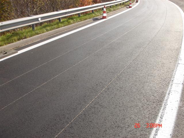

Folgendes Bild möchte ich mal hier als hinein stellen.
Was ist geschehen und was mache ich daraus ?
2008/01/post-8019-1200858272.jpg
Ich bin kein Straßenbauer, aber könnte der Fehler eventuell bei der Walze liegen die nach dem Fertiger kam? Für mich sieht es aus als wenn jemand das Schneidrat zum Kantenschneiden unten gehabt hatte, und damit die abgearbeitete Spur markieren wollte.
Aber wie gesagt, bin gelernter Landwirt und kann das nur als Laie vermuten da es bei uns in einem Fahrsilo mal ähnlich aussah nachdem der Lehrling mit der Walze über die Decke gemacht war..
ganz einfach:
1.) versuchen ein Nachfahre der Gebr. Grimm zu werden und Deinem AG die Vorteile der Längsrillen zu erklären biggrin.gif biggrin.gif
oder
2.)
Walzenfahrer erschiessen
Belag abfrässen und noch einmal neu
aber mit richtigem Walzenfahrer
diese Fläche nimmt Dir keiner ab !
Gruß
Balu
Stimmt, Schneidrad war unten! Sowas kommt von Nachtarbeit.
Der Walzenfahrer wär übrigens noch die ganze Nacht so weitergefahren wenn da nicht das komische Geräusch beim Überfahren einer Brückendilatation gewesen wäre.
Die "Rillen" wurden nachgeschnitten und vergossen.
Der Firma wurde eine Gewährleistungsfrist von 10 Jahren aufgebrummt.
