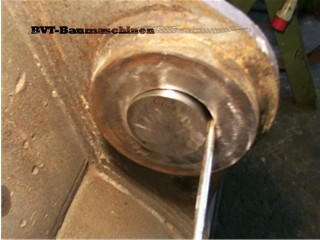

Oder was wird bei euch im Betrieb gemacht, wenn Lagerstellen ausgeschlagen sind?
Welches scheint die kostengünstigste oder beste Lösung zu sein ?
Löffelstiel. Ausleger, Anbauplatten, und andere Lagerstellen.
Was kann gemacht werden wenn . . . . ?
Lagerbuchsen dauernd brechen,
immer wieder ` wandern gehen`
oder sich mitdrehen.

ma eine ganz dumme idee aber habt ihr schonmal versucht buchsen von einem anderen Hersteller zu nehmen?
Und wenn die sich nur mitdrehen dann entweder die buchsen anheften das die sich nichtmehr drehen können oder was das problem sein könnte das die nich stramm genug drinn sitzen. dann einfach ein paar heftpunkte in den buchsenträger machen das die buchse strammer drinn sitzt.
bei einem bagger von atlas hatten wir das nämlich auch schonmal und haben das problem wie oben gesagt gelöst.
Ich hoffe das hilft dir gruß Rene

Deine Vorschläge sind ok , aber sicherlich nur eine Notlösung, so kann man sich eine Zeit lang weiterhelfen ( bis die Baustelle fertig ist )
An einem Tieflöffel oder im Löffelstiel mit 60 – 70 – 80mm Bolzen , mit Lagerspiel , so nicht wirklich das optimale.
