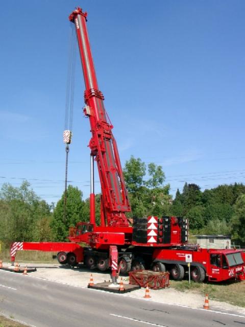

Schau auf diesem Bild als er am Neckar arbeitete stand er sicher
2004/11/post-138-1099594964_thumb.jpg
