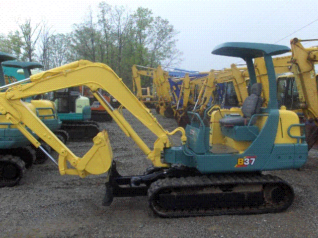

also zu punkt nummer 1. gebe ich dir mal 2 links da beantwortet sich die Frage was von selbst meiner meinung nach.
http://yanmarparts.us/generator/assets/hpim0785.jpg
http://forum.bauforum24.biz/forum/uploads/...-1146918321.jpg

Der Unterschied vom B37-2A zum B37V ist anscheinend nur die Kabine. Wie ich gesehen habe gibt es auch noch den B37. Der hat auch eine Kabine, aber den Unterschied zum B37V konnte ich nirgends in Erfahrung bringen.

also den unterschied zwischen b37 und b37v kann ich dir auch nicht genau sagen, beim schwenkgetriebe läuft das öl nur durch. das schwenken erfolgt demnach über einen hydraulikmotor und bedarf keiner weiteren pflege.

Sollte doch noch jemand den Unterschied vom B37 zum B37V wissen, meldet Euch bitte.
