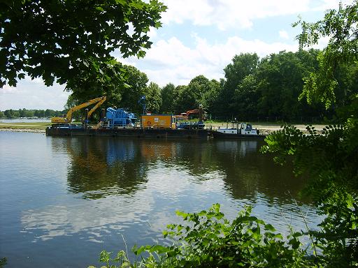

Zyklonanlage zur Schlammentwässerung
Der gebaggerte Schlamm wies jedoch einen derart hohen Wassergehalt auf, dass er den Annahmebedingungen der Deponie nicht entsprach. Auf Anweisung des Auftraggebers, WSA Berlin, wurde dann ein Entwässerungsversuch mit einer sogenannten Zyklonanlage (siehe Foto) durchgeführt. Die Anlage wurde zur Baustelle transportiert, dort aufgebaut und über einen gewissen Zeitraum betrieben. Das Ergebnis dieses Entwässerungsversuches war jedoch nicht ausreichend, um die Annahme des kontaminierten Baggergutes in Eberswalde sicherzustellen. Nach diesem gescheiterten Entwässerungsversuch entschied unser Auftraggeber, das WSA Berlin, den Schlamm vorläufig in der HOW zu belassen und dieses Bauvorhaben abzuschließen. Die Schlammbaggerung wird in Kürze als separate Baumaßnahme erneut ausgeschrieben.

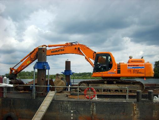

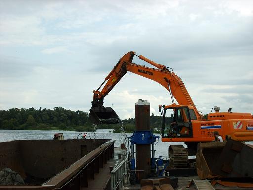

Raupenbagger KOMATSU PC 340 auf Stelzenponton
Zurzeit laufen die letzten Nassbaggerarbeiten (siehe Foto), die wir mit einem RaupenbaggerKOMATSU PC 340 auf einem Stelzenponton (siehe Foto) ausführen. Die Arbeiten werden aus heutiger Sicht nunmehr Ende der 35. KW 2007 abgeschlossen. Ein Peilboot des WSA Berlin kommt am 28.08.2007 zum Einsatz, um unsere Nassbaggerarbeiten abzunehmen. Beauftragt waren ursprünglich 1,3 Mio. ? netto. Abgerechnet wird die Baumaßnahme mit rund 3,1 Mio. ? netto.

Beendet hat diese Baumaßnahme die Firma WasserTiefbau-Rammarbeiten aus Stuttgart.
Übrigens das Ponton auf den Fotos ist das"P4"von der Firma WaTi-Rammarbeiten.

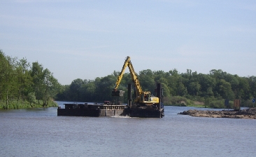

Ausbau Abzweig Havelkanal, Hennigsdorf
Projektbeschreibung
Um die ?Leichtigkeit? der Schifffahrt zu erhöhen wurde im Bereich der ?Henningsdorfer Spitze? eine 150.000 m3 große Landzunge mit einer rückverankerten Spundwand abgetrennt und anschließend abgebaggert.
Die gebaggerten Bodenmassen wurden mit Schiffen abgefahren. Aufgrund der großen Erdbewegungen waren zahlreiche Baggerpontons und Schiffe im Einsatz. Der Unterwasseraushub erfolgte mit GPS-Unterstützung.
Durch die Maßnahme können die Schiffe nun problemlos in die Havel einfahren, ohne aufwändige Rangiermanöver durchführen zu müssen.
