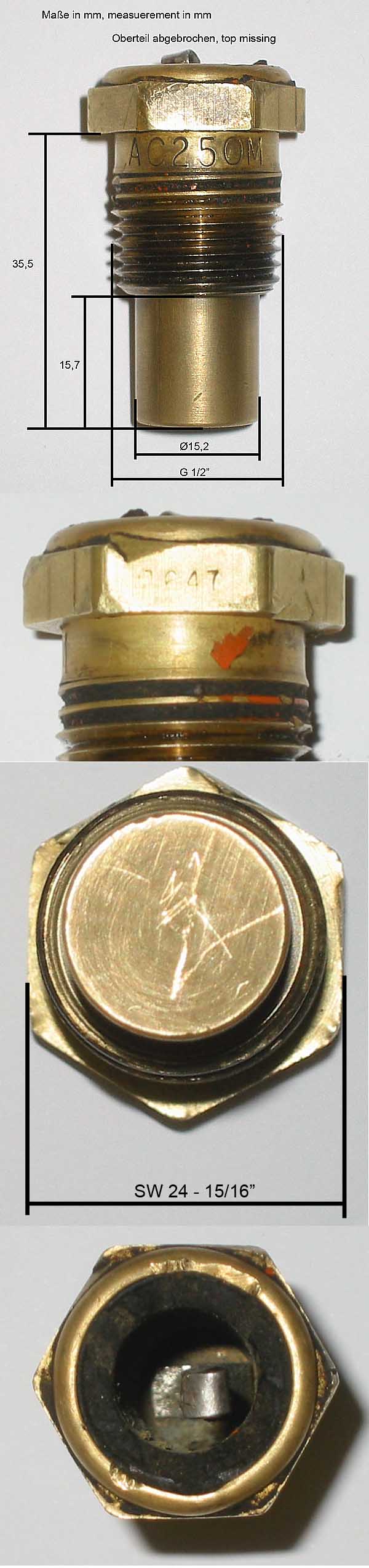

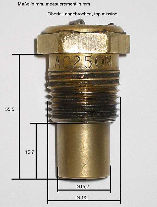

ich suche für einen Baggerlader auf Ford Basis einen Temperaturschalter.
Dieser ist im Ölkreislauf eingebaut der das Wandleröl durch den Ölkühler führt.
Vermutlich diebnt er dazu, das Erreichen der Betriebstemperatur anzuzeigen.
Das ist natülich ein amerikanisches Modell, das Internet war dazu bislag recht schweigsam.
Leider weiss ich auch nicht in welchem Temperaturbereich das Ding schaltet aber ich gehe davon aus dass es vielleicht bei etwa 80°C sein dürfte, denn der Ölkühler ist in den Wasserkühler integriert, also werden die beiden Temperaturen im gleichen Bereich liegen.
Also zu Nor würde ggf. ein Schalter reichen, der im gleichen Bereich arbeitet und für den ich eine Art Adapter fertigen kann.
Ich füge mal ein Bild an, der Obere Teil mit den Anschlüssen ist abgerissen.
