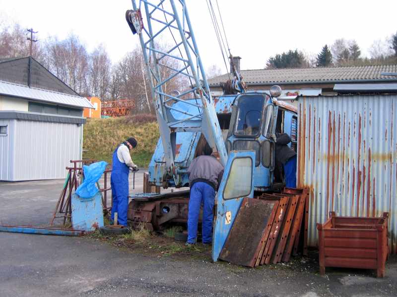

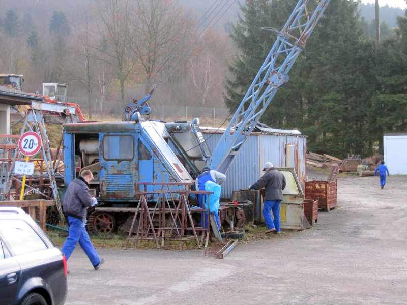

Samstag 24.11.07 12:00 eine kleine Gruppe rückt einem W4 zu Leibe um ihn nach ca. 20 Jahren
wieder flott zu machen.
Nach abschmieren, versprühen von Rostlöser und Bremsenreiniger, die Hebellei war leichtgängig,
wurden die Batterien eingebaut, am Schaltkasten waren noch Sicherungen zu ersetzen. Nach einstecken des Zündschlüssel leuchten die Kontrollampen auf, den Anlasschalter drücken und der Anlasser dreht den den Motor durch. Also den Anlasschalter auf vorglühen stellen,auch dies geht ohne
Probleme, nach einer Diesel-Gedenkminute den Motor starten.
Der Motor zündet auf zwei Zylindern läuft aber nicht durch. Beim nächsten Versuch werden die Batterien schwächer, Ernst hatte vergessen sie nachzuladen. Was tun? Bleibt nur die Möglichkeit mit der Lichtmaschine des PKW die Batterien aufzuladen. Man sollte aber daran denken die Batterien komplett abzuklemmen und einzeln mit einem Starthilfekabel ,bei laufendem PKW Motor, über die PKW Batterie nachzuladen. Nach ca.15-20 Minuten den nächsten Startversuch. Mit Rücksicht auf die Batterien ohne Vorglühen dafür mit Starthilfe-Spray. Nach mehren Zündaussetzern lief der Motor des W4 erstaunlich ruhig und rund.
Einziger Wehrmutstropfen die Hubkupplungen konnten trotz intensiver Bemühungen nicht glöst werden.
Um den Bagger zu bewegen bedarf es einiger Zeit mit Bremsenreiniger oder man legt das Hubseil ab.

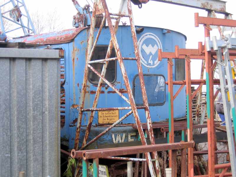

Ingesamt ist die Maschine in einem guten Zustand.
