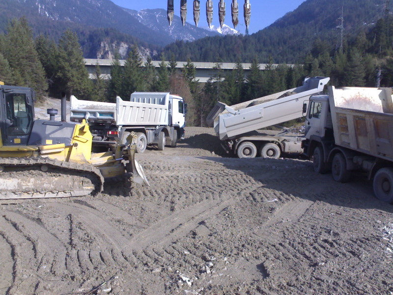

wir haben das problem dann so gelöst, daß man einfach den schroppen anteil den man eingebaut hat erhöht hat, und so die erforderliche stabilität erreicht hat. ging wesentlich schneller. da an manchen tagen fast 25 lkw auf einer fläche von ca. 120 mal 20 meter gekippt haben, und wir mit zwei D61 PX eingebaut haben. Siehe Bild
2007/11/post-654-1195502439_thumb.jpg
