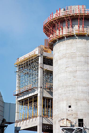

Ein 43 Meter hohes Silo und ein Produktionsgebäude mit imposanten 77 Metern Höhe müssen dazu unter laufendem Betrieb des Werks errichtet werden. Das mit den Rohbauarbeiten beauftragte Bauunternehmen Energospezialhochbau EBBC bezog bereits in einem frühen Stadium die ukrainischen Peri Ingenieure in die Baustellenplanung mit ein. So war es möglich, eine Schalungs- und Gerüstlösung zu erarbeiten, die alle Belange des Bauablaufs berücksichtigte.
Das Peri Kletterschalungskonzept für die 30 Zentimeter starke Stahlbeton-Außenwand des Siloturms mit zwölf Metern Innendurchmesser besteht aus einer Kombination des CB Klettersystems und der Vario GT 24 Träger-Wandschalung. Auf den Vario Elementen aufgebrachte Knaggen bewirken dabei die exakte Ausrundung der Schalungsplatten. Die kraftschlüssige Verbindung zwischen den Stahlriegeln erfolgt mit Vario Gelenkkupplungen.
Die Peri Lösung erlaubt es, dass die kompletten Kletterschalungseinheiten ? also Schalung und Klettergerüst ? von Takt zu Takt mit dem Kran umgesetzt werden können. Zum Reinigen der Schalhaut und für Bewehrungsarbeiten lässt sich die Außenschalung auf den CB 240 Kletterkonsolen auf Fahrwagen verfahren und innenseitig auf der CB 160 nach hinten kippen. Für jeden der 13 Betonierabschnitte mit 3,30 Meter Regeltakthöhe benötigt die Baustelle vier Tage. Und zur Herstellung der auf halber Höhe zu schalenden, massiven Zwischendecke diente die Außenschalung zugleich als stabile Deckenrandabschalung und sicheres Arbeits- und Schutzgerüst.
Peri Kletterschalungslösung auf Basis des CB
Klettersystems für das Silo und Traggerüstkonzept
mit Peri Up und Multiprop für das
Produktionsgebäude mit großen Raumhöhen.

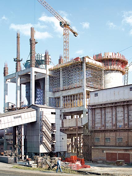

Dominiert wird das Betriebsgelände durch das 6-geschossige, in Skelettbauweise zu errichtende Produktionsgebäude. Zum Schalen der Geschossdecken mit integrierten, bis zu 2,50 Meter hohen Unterzügen werden mit der Peri Multiflex Träger-Deckenschalung und der leichten Peri Handset als Seitenschalung äußerst flexible und anpassungsfähige Systeme verwendet. Denn die teilweise schräg verlaufenden, in ihren Abmessungen extrem unterschiedlichen Unterzüge ergeben eine verwinkelte und damit höchst komplizierte, dreidimensionale Geometrie.
Das Peri Up Modulgerüst ist zur Abtragung der hohen Lasten bei Raumhöhen zwischen 10 und 16 Metern eine gute Lösung. Denn die entsprechend der vorliegenden Typenprüfung geplanten und vom Baustellenpersonal montierten Stütztürme und Stützturmscheiben erlauben bis zu 40 kN Stiellast selbst bei großen Höhen. Auftretende Horizontallasten werden innerhalb der Gerüstscheiben über die Diagonalstreben abgetragen. Frei stehende Türme werden mit Richtstützen RS 1000 ? ebenfalls aus dem breiten Peri Programm ? ausreichend stabilisiert.
Zum Schalen der Randunterzüge wird das Traggerüst mit auskragenden Konsolverbreiterungen aus Peri Up Systembauteilen ergänzt. Somit steht zeitgleich ein großzügig dimensioniertes Arbeits- und sicheres Fanggerüst zur Verfügung. Um Deckenschalung und Traggerüst frühzeitig in das nächste Geschoss umsetzen zu können, dienen leichte, aber tragfähige Peri Multiprop Aluminium-Deckenstützen als Notunterstützung.

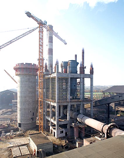

Bauleiter Vladimir Burchak ist sowohl mit der umfassenden Peri Schalungs- und Gerüstlösung, aber auch mit dem einfachen Handling der verwendeten Peri Systeme äußerst zufrieden. Denn auch mit teilweise unerfahrenem Baustellenpersonal kann damit trotzdem sicher und schnell gearbeitet werden. Besonders wichtig ist ihm neben dem umfassenden, technischen Support und den Montagevorteilen aber auch die Tatsache, dass Peri Ukraine das benötigte Material immer termingerecht auf die Baustelle lieferte. Denn nur dadurch ist eine Baustellenabwicklung unter laufendem Betrieb des Zementwerks möglich ? denn Platz für eine etwaige Lagerung von Schalungs- und Gerüstmaterial ist nicht vorhanden.
Die Baustellenabwicklung unter laufendem Betrieb stellt hohe
Anforderungen an die Beteiligten. Aufgrund des fehlenden
Lagerplatzes liefert Peri Ukraine das Schalungs- und
Gerüstmaterial in enger, zeitlicher Abstimmung auf die Baustelle.
