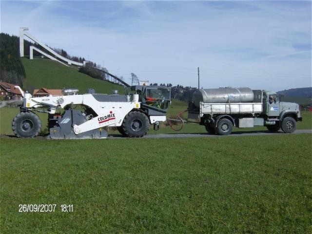

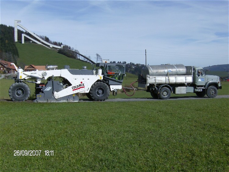

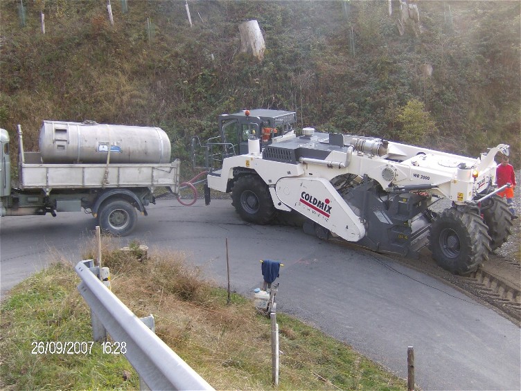

hatte montag diese woche angefangen eine kleine strasse zu sanieren, der belag war sehr schlecht.so haben wir uns entschieden mittels wirtgen wr2000 den belag + 15cm zu fräsen und zu mischen, gleich hinter dem war der walzenzug tätig und nochmals dahinter der grader der die feinplanie gleich erstellte. alles in einem tag geschehen.

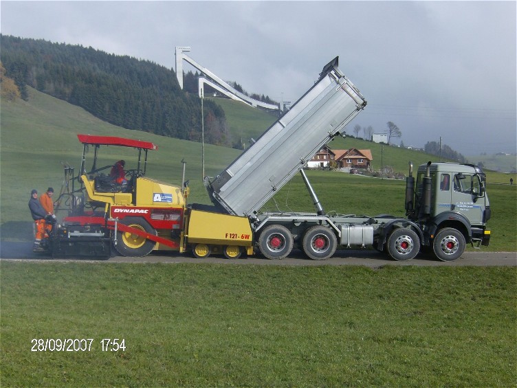

somit ich bis und mit gestern den belag einbauen konnte und eine gute sache erstanden ist.
der untergrund wurde nachverdichtet und erhielt neue stabilität mit dem fräsgut was mit dem optimalen wassergehalt eine sauharte planie gab.
jedoch bilder sprechen mehr als worte hoffe ihr könnt euch erfreuen ab den pics.zudem ist unsere neue f 121 auch noch schön zu sehen;) im hintergrund die skisprunganlage in einsiedeln die wir in vergangenheit erstellt haben.
