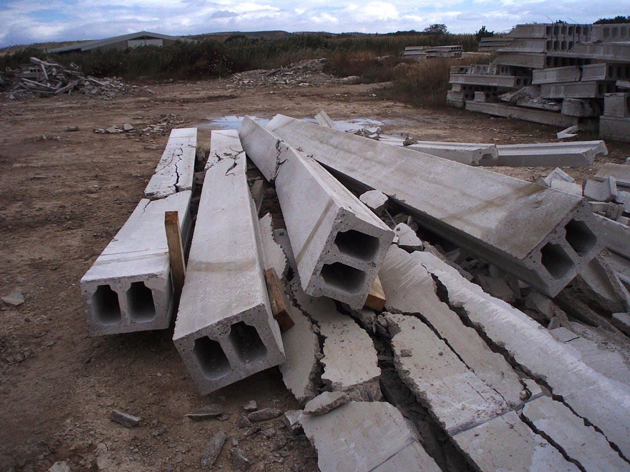

Zu brechendes Material: Träger aus armiertem Beton

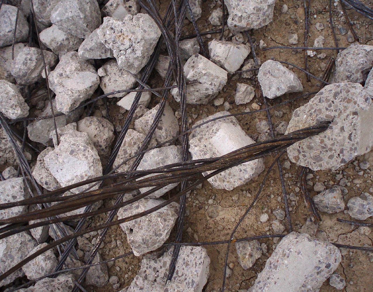

Eisenverstärkungen im Beton
?Wie entsorgt man 10 m lange Träger aus armiertem Beton?" diese Frage stellte sich das Brücken-Bauunternehmen in Nordspanien schon seit geraumer Zeit. Das Deponieren der Betonteile, die im Unternehmen in gewissen Abständen als ?regulärer Produktionsausschuss" anfallen, war mittlerweile zu einer ineffizienten und kostenintensiven ?Notlösung" geworden. Bereits seit längerem wurde im Unternehmen nach einer Alternative gesucht, die idealerweise die Aufbereitung des Betons und die Aussortierung der Stahlteile ermöglichen sollte. Mehrere Recyclinganlagen waren bereits getestet worden, bis dato ohne Erfolg, da die 4 mm dicken Eisenverstärkungen im Beton die meisten Maschinen über kurz oder lang zum Stillstand brachten. Anfang Oktober wurde ein neuer Test gestartet, dieses Mal mit einem Rockster Prallbrecher R900. Die Teile wurden dabei vorab auf 1,5 m gekürzt und anschließend in den Brecher aufgegeben. Obwohl die Anlage kompakter als ihre Vorgänger war, erwiesen sich die Einstellungsmöglichkeiten ? der R900 ist mit 2 stufenlos verstellbaren Prallschwingen sowie einem Hydrostaten ausgestattet ? als zielführend. In Verbindung mit der robusten Brecherkonstruktion und dem Permanentmagnetabscheider, der eine Trennung zwischen Beton und den darin enthaltenen Eisenteilen ermöglichte, verlief der Brechvorgang erfolgreich und zur Zufriedenheit des Geschäftsinhabers. Das Ergebnis: reines Endkorn und sauber separierter Stahl. Beides Materialien, die auf dem spanischen Markt einen guten Preis erzielen.

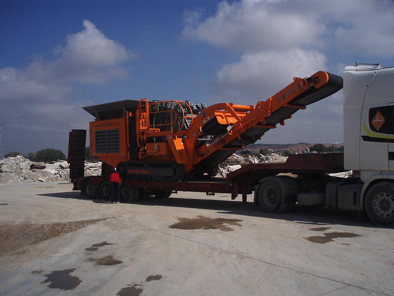

R900 bei der Ankunft im Werk des Kunden

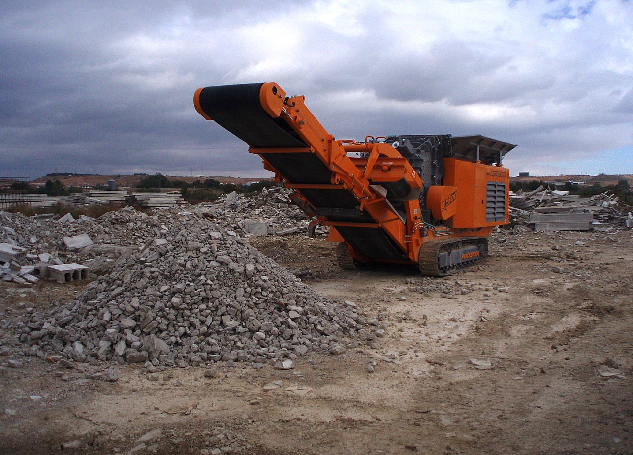

R900 bricht und trennt armierten Beton
Unmittelbar nach dem erfolgreichen Testlauf wurde der R900 fix ins Sortiment des Brückenbauers aufgenommen und hat dem Unternehmen - neben der völligen Einsparung der Deponiekosten - eine zusätzliche Profitmöglichkeit erschlossen.
