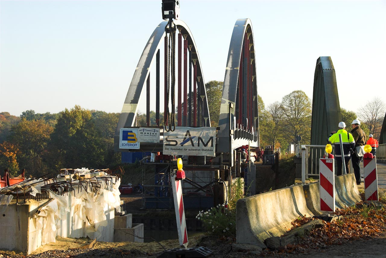

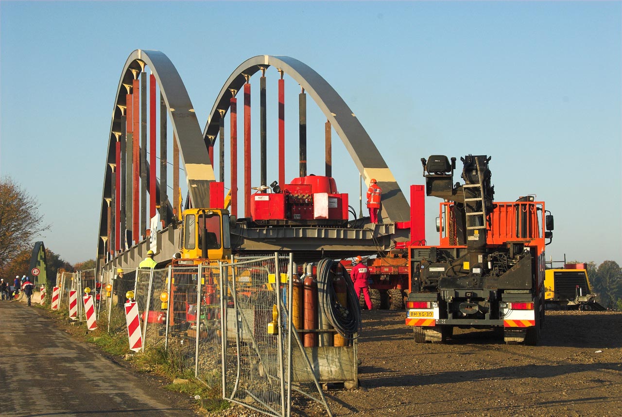

Hallo zusammen.
Am heutigen Tage fand der Verschub der Ondruper Brücke über den Dortmund Ems Kanal statt.
Mittels Litzenpressen, einem Verschubwagen und einem 500-Tonnen Autokran wurde die ca. 77m lange und ca. 13 Meter hohe Brücke verschoben.
Der Verschub der ca. 350 Tonnen schweren Brücke dauerte dabei ca. 6 Stunden. Wobei die Vorarbeiten noch eine Menge Zeit in Anspruch nahm.

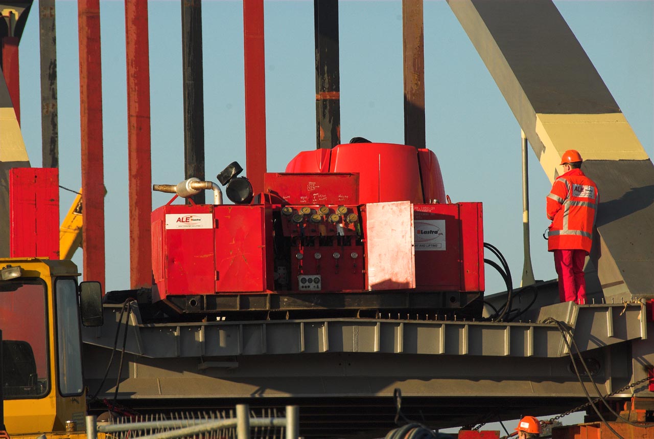

Hier das Hydraulikaggregat.

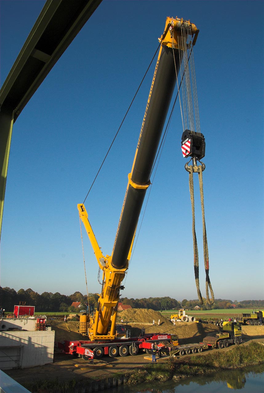

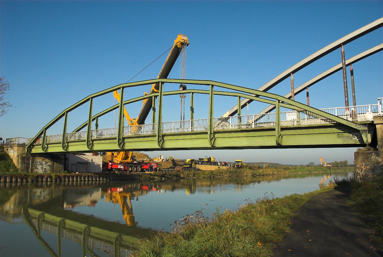

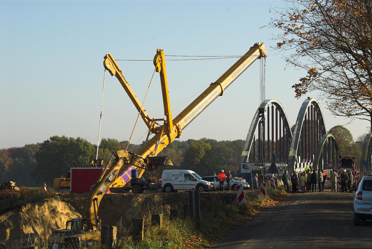

Auf der andere Seite stand der 500-Tonnen Liebherr Autokran.
Vielen Dank an die Bauleitung, die mich hinter die Absperrung ließ.
Somit konnte ich Bilder von der alten Brücke aus machen.

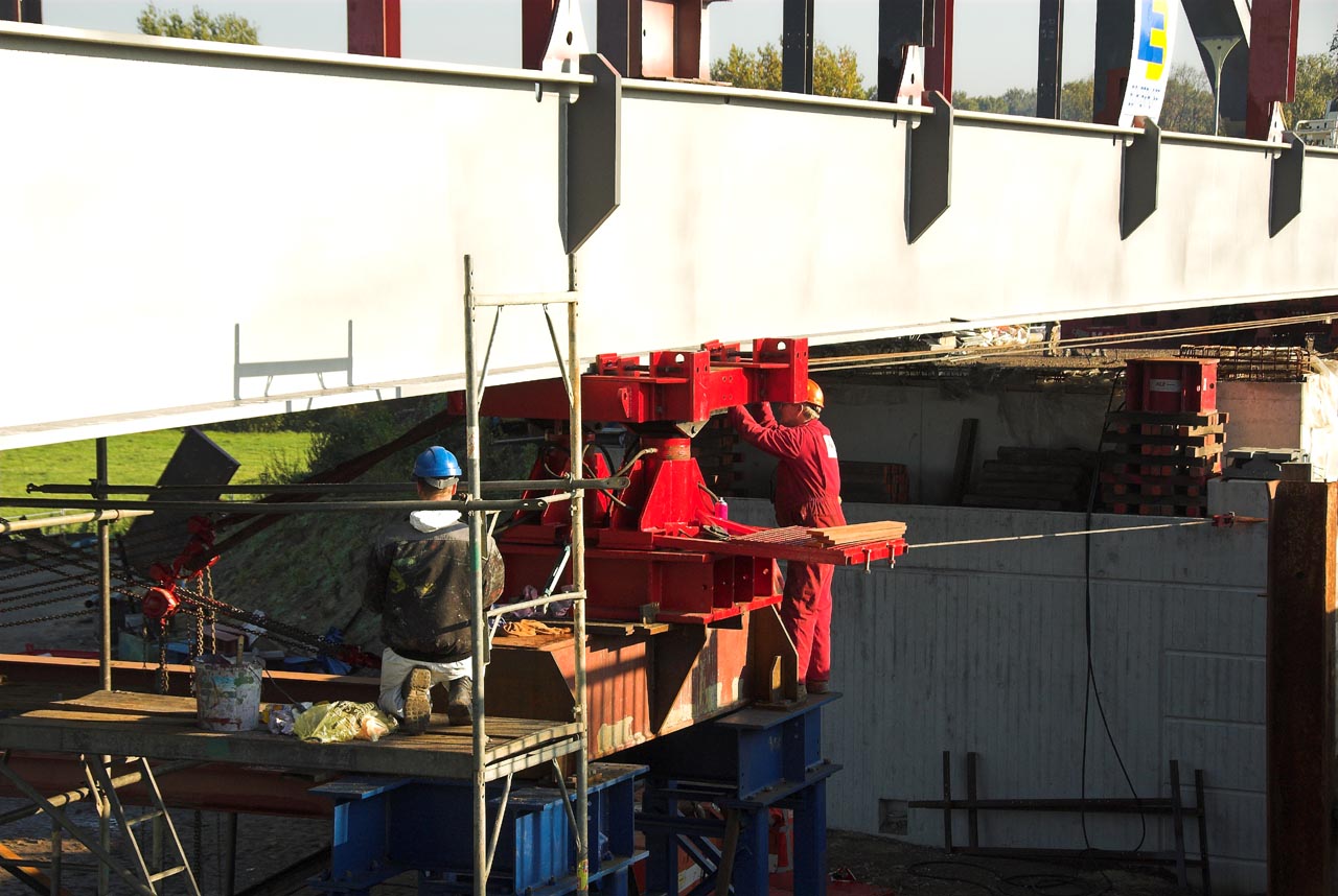

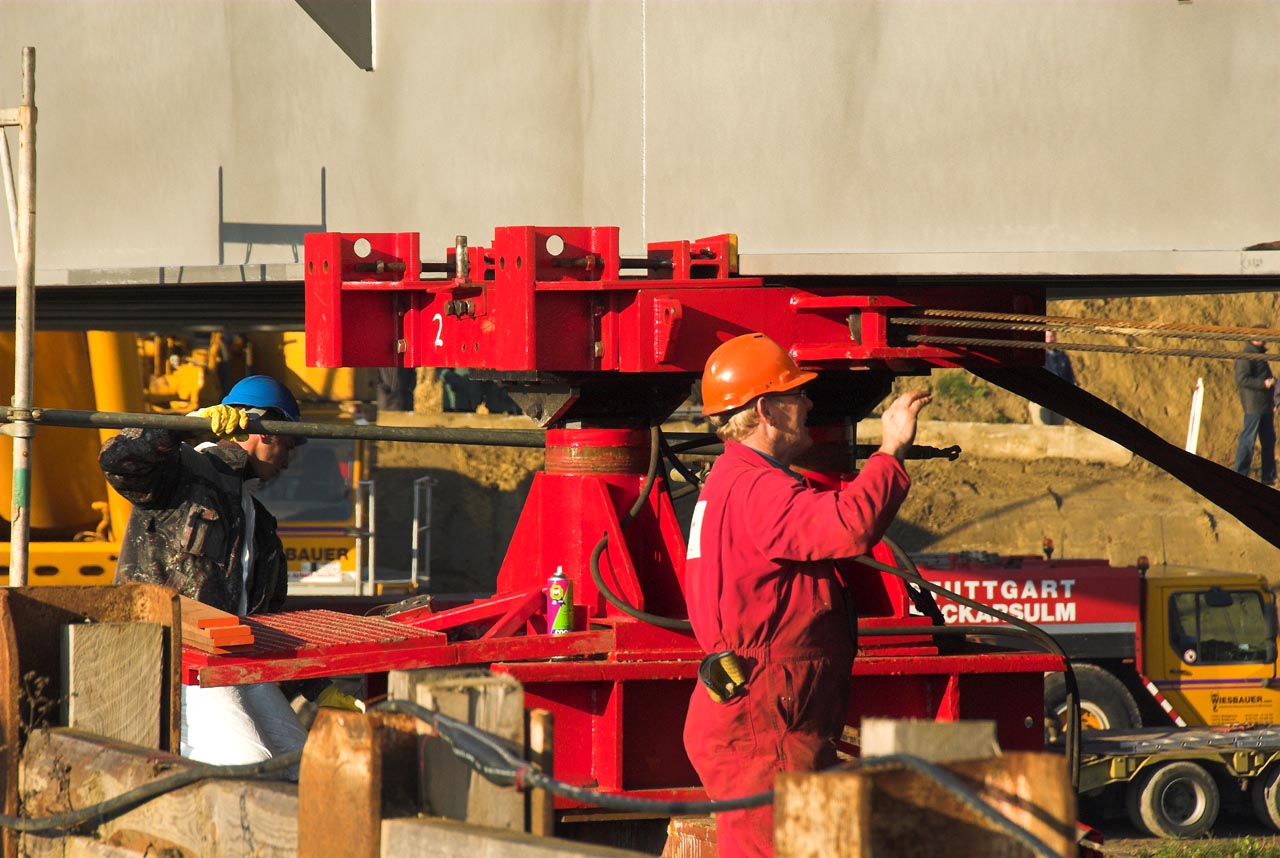

Diese Schwerlastböcke übernahmen die Führung und mittige Unterstützung während des Verschubes.
Teflonlager und aufgesprühtes Schmiermittel sorgen für einen reibungsarmen Ablauf.
