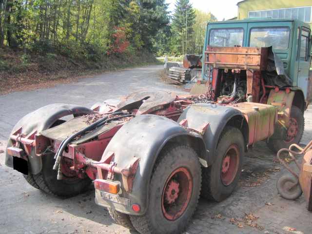

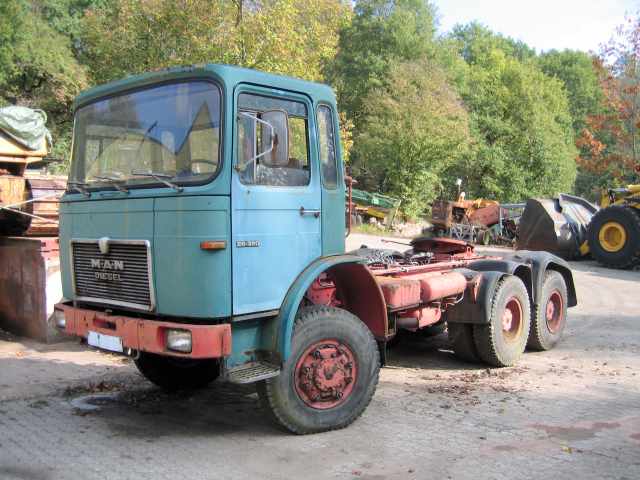

letzte Woche mußte der Man seinen Standplatz räumen da ein Baum auf die Halle bzw. auf die SZM
zu stürzen drohte.
Das Fahrzeug ist seit 1985 stillgelegt, nach Montage der Batterien folgte der erste Startversuch.
Der Anlasser drehte den Motor aber das Auspuffrohr blieb sauber. Also Führerhaus kippen mit der
Handpumpe Kraftstoff vorpumpen und neuer Startversuch nach 2 Sekunden sprang der Motor an und
lief sofort rund als wäre er erst einen Tag vorher abgestellt worden.
Nur die Druckluftanlage streikte. Der Druckregler und zwei nachfolgende Ventile wurden ausgebaut
zerlegt und gereinigt. Nach dem Einbau baute die Anlage Druckluft bis zum Abschaltdruck auf und der
Lkw konnte nach über 10 Jahren Standzeit wieder bewegt werden.
Es ist vorgesehen das Fahrzeug wieder herzurichten und mit einem 07 oder H Kennzeichen zu betreiben.
Daten:
Sattelzugmaschine MAN 26.320 6x6
Baujahr 1974 seit dem im Erstbesitz
Motor V 10 320 PS
Ak Getriebe mit Lenkradschaltung
Laufleistung orginal 103 000 Km.

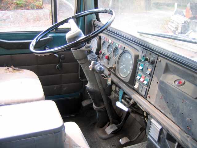

F7 Flair weckt Erinnerungen Lenkradschaltung Handbremshebel zum heraus ziehen
