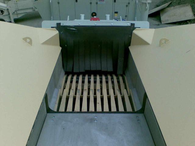

Tja, kenn das Problem wenn sich im Aufgabebunker Paar Schollen verkeilen und man rührt dann da nur durch Ketten und Gummis vom laufenden Rotor getrennt mit der Brechstange an den Brocken rum und versucht sie zu lösen. Wenn der Brocken dann reinfällt und man steht auf der ausgeschalteten Aufgaberinne dabei kann man sehr schnell das Gleichgewicht verlieren und man begleitet den gelösten Brocken zum Rotor ohmy.gif
Aber es ist halt auch ein Teufelskreis, Rotor ausschalten bedeutet 5-10min rumstehen und warten bis er ausgelaufen ist und daher verdrängt man gerne die Möglivhkeit dort hineinzugeraten wenn man da oben rumhebelt.
Traurige Sache aber man sollte sich stehts der Gefahr bewust sein in einen laufenden 7t schweren Rotor zu geraten wenn man da in der Aufgabe rumfummelt während das Ding noch läuft...danach hat man nicht mehr viel Gelegenheit darüber nachzudenken.

50cm hinter diesen Gummis läuft bei unserem Brecher der Rotor
