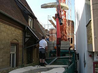

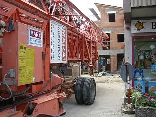

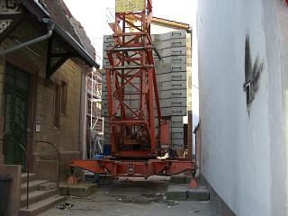

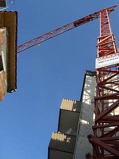

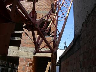

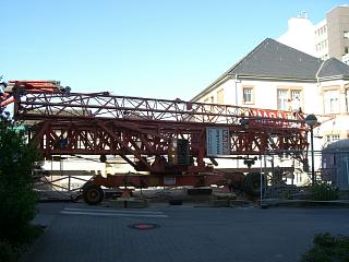

So hier mal einige Bilder da mich schon viele Turmdrehkranfans anschreiben und die guten PEINER SMK Krane ja so langsam aussterben :-(
Peiner SMK 206 Citykran
Ausladung 35m 1100 kg
bis 11,70 4000 kg
Hakenhöhe 18 in unterer 25 in oberer Arbeitstellung
Citykran mit 2m Radius und engem Spindelmaß
Ballast kommen 26.000 kg drauf
War eine enge Baustellensituation in Eppelheim. Demontage mit teils stehendem Turm auf Achse KSL 20.1
