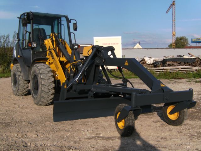

ist das dein eigenes Bauwerk??
Was hat's dich gekostet und für welche Anwendung nutzt du das??
Ich denke das nen Grader, mit seiner getriebenen Vorderachse besser arbeitet, weil der ja einen teile der Schubkraft auf unplaniertem Untergrund aufbringt.. wohingegen du 100% der Schubkraft auf deinem Planum aufbringen musst.. Ich denke nen geübter Radladerfahrer arbeitet mit ner Klappschaufel ähnlich genau..
Ich lass mich aber gern belehren...

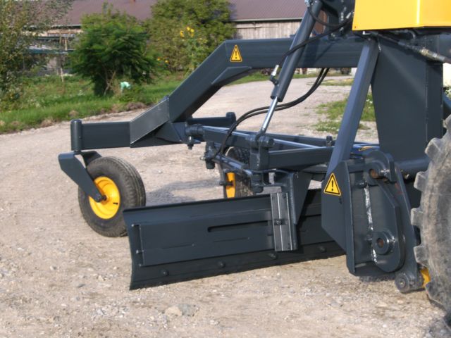

Hallo, der Grader ist von Melroe. Ich war von der überragenden Maschinenbaukunst der Amis so begeistert sad.gif das ich die Orginalbolzen,die Bolzenaugen und die Bolzenaufnahmen auf deutschen Standart umgebaut habe. Auserdem habe ich die Quertraverse verbreitert. Einige Stellen mußten Verstärkt werden. Auserdem habe ich die Elektrik und die Hydraulik an den Kramer angepasst.Ich habe bei mir zuhause einige Feldwege die ich Testweise "begradert" habe top.gif . Hat ganz gut Funktioniert! Nur wenn zu viel Material vor dem Schild war hat der Grader gelenkt und nicht der Lader whistling.gif . Möchte mit dem Teil planien "begradern" für die ein größerer Grader zu breit ist wink.gif . Es gibt auch Grader ohne Allrad. Mit der Klappschaufel kann man nicht die Querneigung verstellen.
