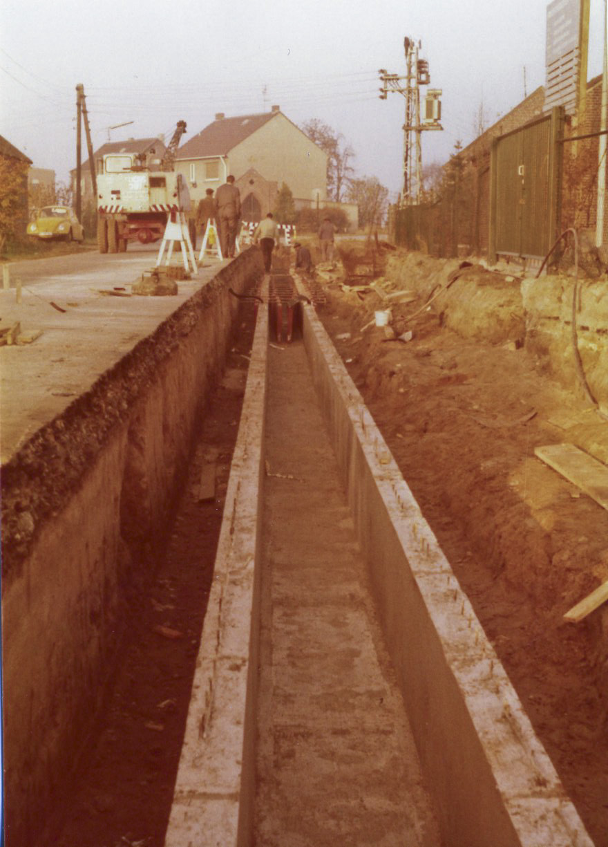

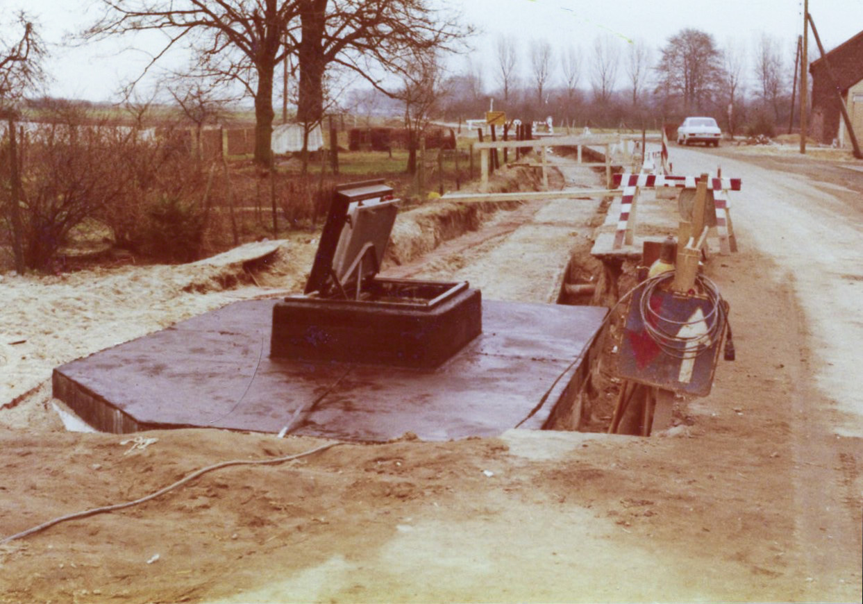

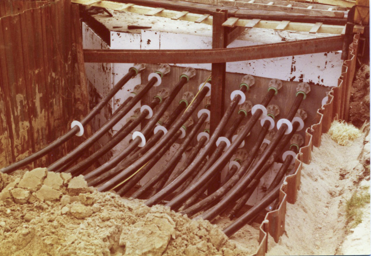

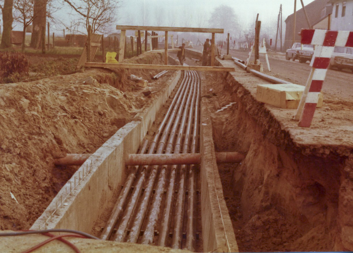

In diesem Jobreport ist der Bau eines Blitzschutkanals zu sehen. Die Baustelle müsste Mitte der 1970er Jahre gewesen sein. Der Kanal befindet sich am "Unterbruch" in Willich Schiefbahn. Sinn dieses Kanals ist der Schutz vor in das Erdreich eingeleiteten Blitzschlägen. Aus diesem Grund wurde das Fernmeldekabel in einem bewehrten Kanal verlegt. Dieser übernimmt durch die Bewehrung die Funktion als Faradayscher Käfig.

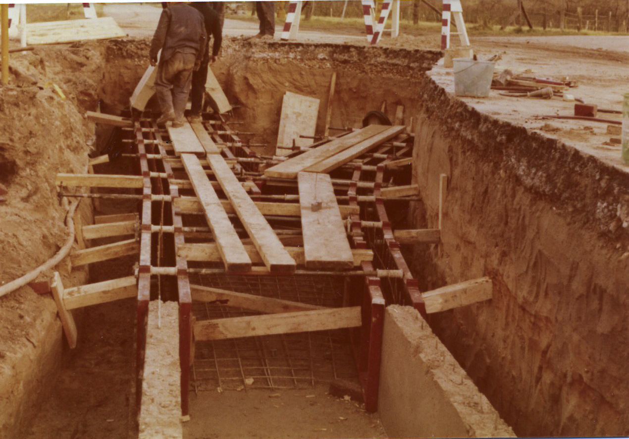

Heutzutage sind solche Kanäle meines Wissens nach als Fertigbauteile erhältlich oder auch üblich. Für diese Baustelle liess man sich extra eine Schalung anfertigen um die Kanäle mittels Ortbeton herzustellen. Das Konzept bewährte sich damals und pro Tag wurden im Schnitt 30 Meter Kanal hergestellt. AG (Bundespost) und AN (Tauber Rohrbau Münster) waren zufrieden.

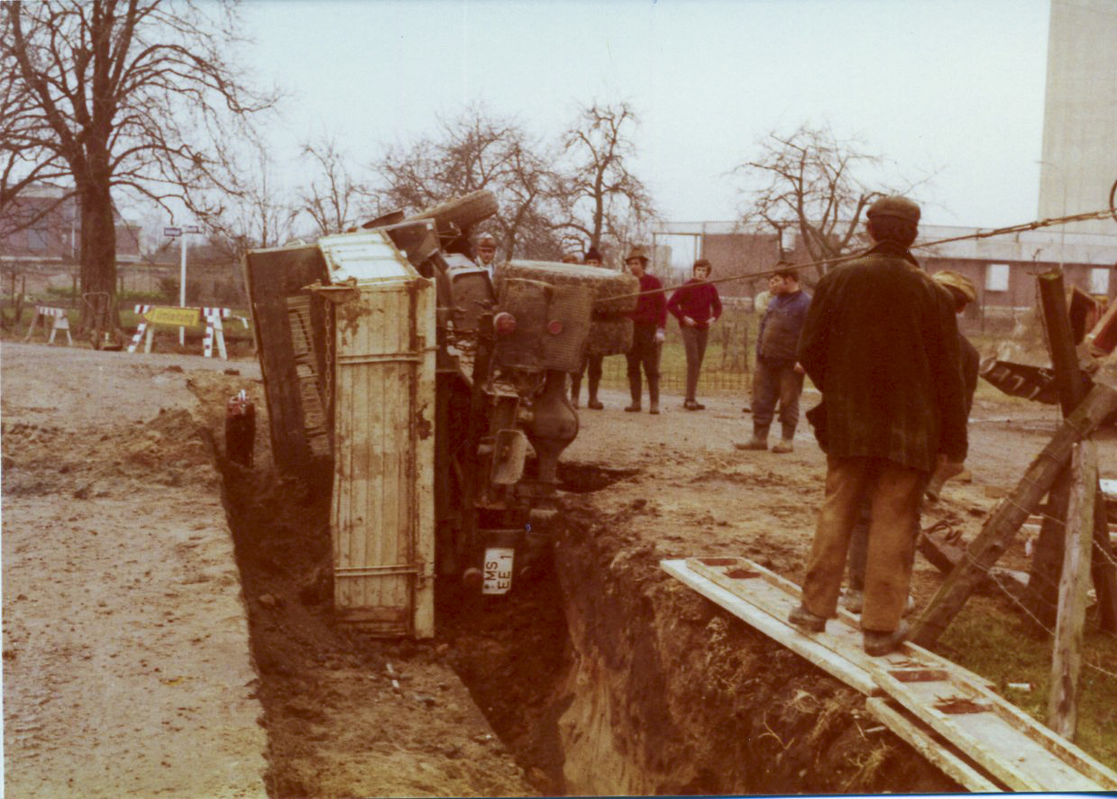

Sollte eigentlich nicht passieren, aber die Böschung gab nach und der Magirus Mercur lag im Graben.
Glück im Unglück das die Ramme nicht weiter im Graben stand. Der Fahrer kam mit dem Schrecken davon.
