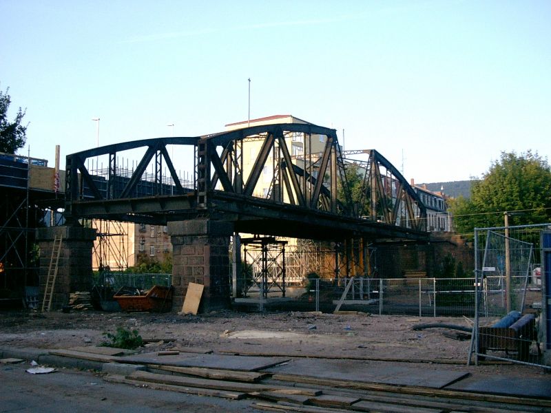

Ebenfalls aus der Archivkiste: Diese Brücke wurde 2002 in Heidelberg abgebrochen, nachdem sie ihre Lebensdauer erreicht hat und für den Verkehr zu schwach wurde. Hier ist die Brücke bereits für den Abbruch vorbereitet, der Obergurt wurde getrennt und die Brücke auf einer Hilfsstütze aufgelegt. In der Nacht wurde unter einer Gleissperrung der linke Brückenteil ausgehoben, an Land gelegt und anschließend verschrottet.

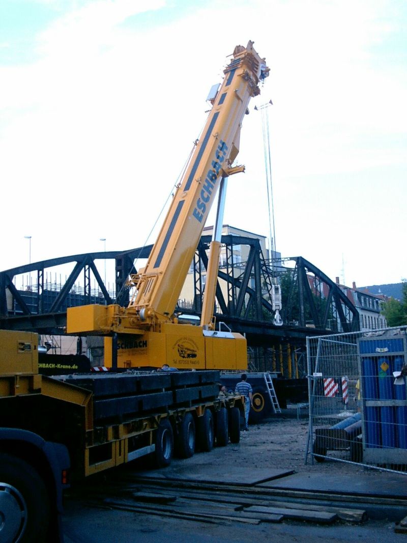

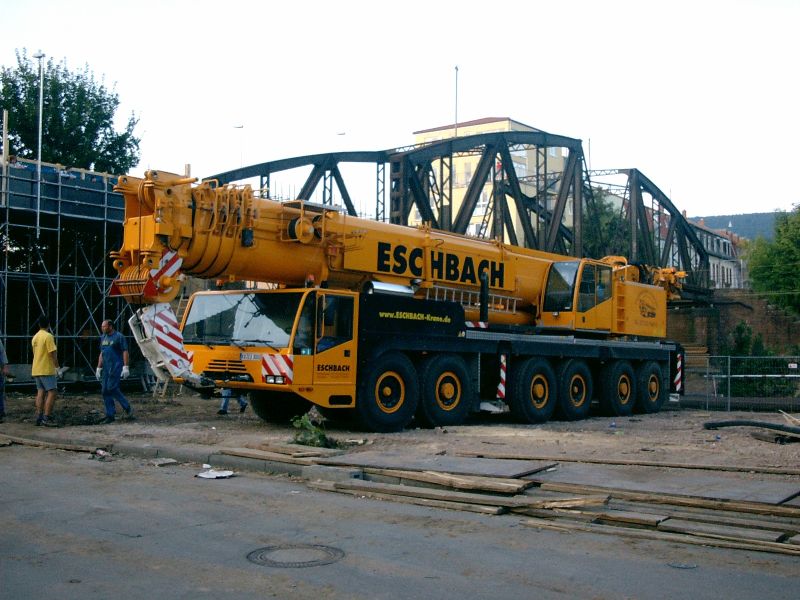

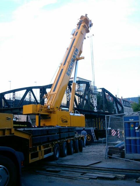

zum Aushub kam ein 300to Autokran zum Einsatz. Für diesen Einsatz wurde ein Sonderlastfall berechnet, welcher auch voll ausgenutzt wurde.

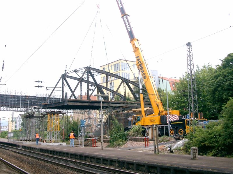

am nächsten morgen reichte dann das Licht um auch den Abbruch des zweiten Teils im Bild festhalten zu können.
