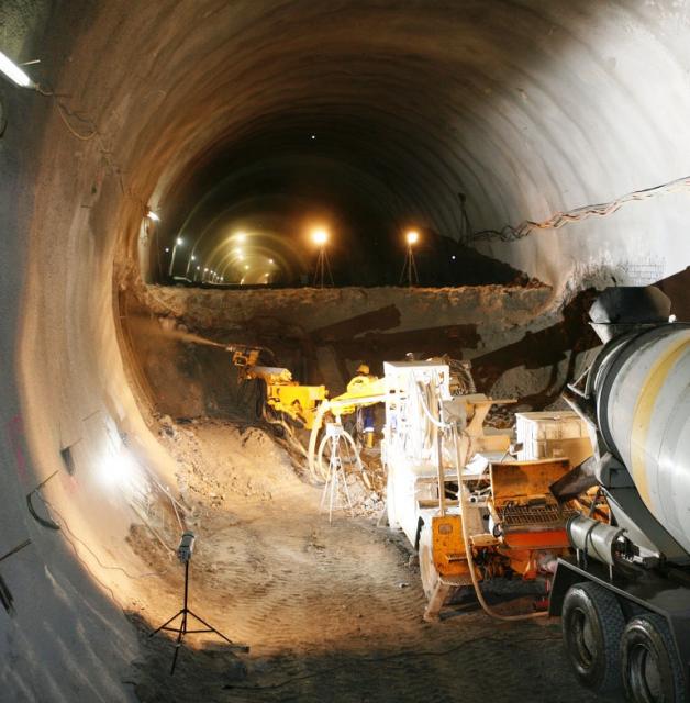

Bei einem Tunnelausbruch zwischen 105 und 147 m² wäre bei den vorherrschenden Bodenverhältnissen ein Vollausbruch gebirgsmechanisch nicht beherrschbar gewesen. Deshalb entschloss sich die ARGE, die Ost- und Weströhre jeweils im getrennten Kalotten-/Strossen-Sprengvortrieb bzw. im Kalotten-/ Strossen-/ Sohlen-Sprengvortrieb aufzufahren. Da die Vortriebsarbeiten bei beiden Tunnel gleichzeitig von der Nord- wie von der Südseite aus erfolgten, setzte die Arbeitsgemeinschaft für den Spritzbetonauftrag vier von einander unabhängig arbeitende Betonnassspritzmaschinen des Typs Sika-PM500 ein. Zwei weitere, baugleiche Spritzsystem standen der Baustelle über einen längeren Zeitraum zusätzlich als Stand-by-Geräte zur Verfügung.
Spritzbetonsicherung des Strossenvortriebs mit einer Sika-PM500.

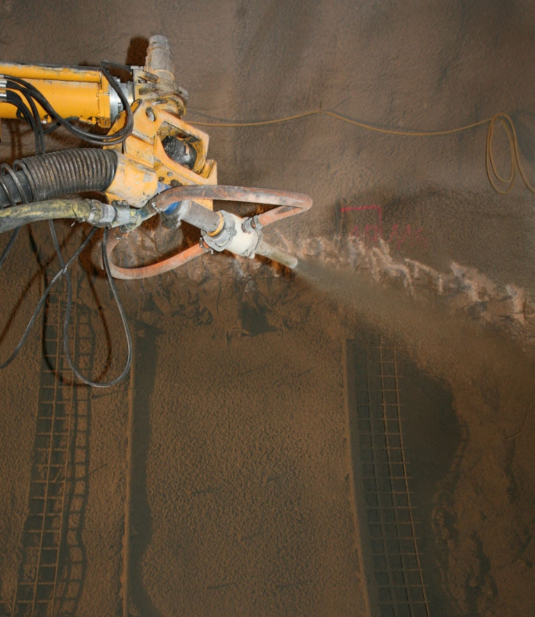

Natürlich unterliegen die insgesamt sechs Beton-Nassspritzgeräte bei dieser enormen Beanspruchung auch einem natürlichen Verschleiß, z.B. an den Spritzdüsen. Da aber während der Serviceintervalle zwei der insgesamt sechs Nassspritz-Manipulatoren als Reserve zur Verfügung standen, reduzierten sich die Stillstandszeiten auf ein Minimum. Maschinenmeister Rüdiger Appel: ?Nach Koordinierungsproblemen am Anfang hat sich die Zusammenarbeit zwischen Baustelle und Maschinenhersteller sehr gut eingespielt. Wenn wir jetzt für eine unserer Sika-PM500 dringend Teile brauchen, geht die Bestellung über die Putzmeister-Niederlassung in Gera, - keine Stunde von hier entfernt. Und die Jungs dort reißen für uns Bäume aus!"
Eines der wenigen Verschleißteile an den Sika-/PM-Betonnassspritzmanipulatoren
ist die Spritzdüse. Sie lässt sich innerhalb weniger Minuten wechseln.

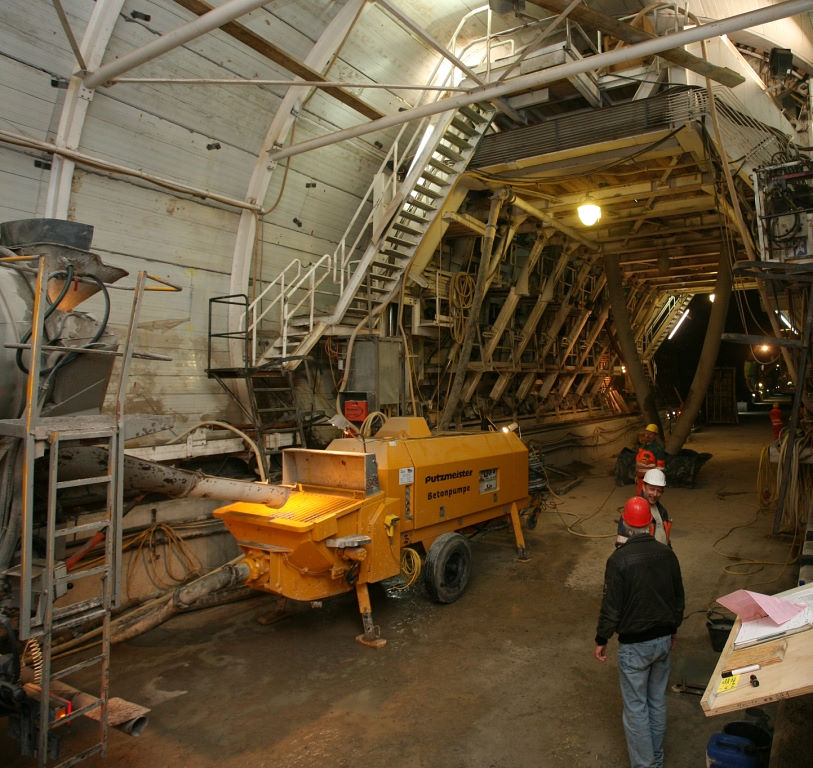

Noch vor dem Jahreswechsel 2006/07 begann auf der Nord- und Südseite des Schmücketunnels der Betoneinbau in die Innenschalung der Sohlen und teilweise auch der Gewölbe. Dazu setzt die ARGE Schalwagen und bis zu vier stationäre Putzmeister-Betonpumpen ein (zwei BSA 1408 E sowie je eine BSA 1405 E und BSA 1005 E).
Vor der Betonage des Gewölbes musste zunächst ein etwa 60 m langes Sohlstück betoniert werden, auf dem der Gewölbeschalwagen läuft. Die BSA-Pumpen befinden sich unmittelbar hinter den Schalwagen und werden Abschnitt um Abschnitt nachgezogen. Dabei sind die Förderleitungen bewusst kurz gehalten (max. 10 m). Die jeweils 12 m langen Innenschalenblocks aus Ortbeton (C30/37) werden in Stärken von 0,4 bis 0,6 m erstellt. Für den Einbau der ca. 135 m³ Beton pro Gewölbeblock benötigt die Betoniermannschaft ca. 5 ½ Stunden, für die ca. 75 m³ fassenden Sohlenabschnitte etwa 3 bis 3 ½ Stunden. Durch Variieren des Zementanteils erreicht die ARGE ein Optimum zwischen Verarbeitbarkeit und Aushärtetemperatur. Denn Ziel ist es, pro Tag und Tunnelröhre einen Sohl- und einen Gewölbeblock zu betonieren. Das setzt im Gewölbe Ausschalfristen von unter zwölf Stunden voraus.
Die Leitungslänge ist möglichst kurz - die Putzmeister BSA 1408 befindet sich deshalb
unmittelbar vor dem Schalwagen.

Und was mich immer schon etwas überrascht hat, wie kann man Spritzbeton nur so "aufspritzen" vor allem, wenn man an den Stahlspänearmierten denkt... das muss doch einen ungeheuren Verschleiß an den Düsenköpfen geben, oder? bearbeitet von derKarl
