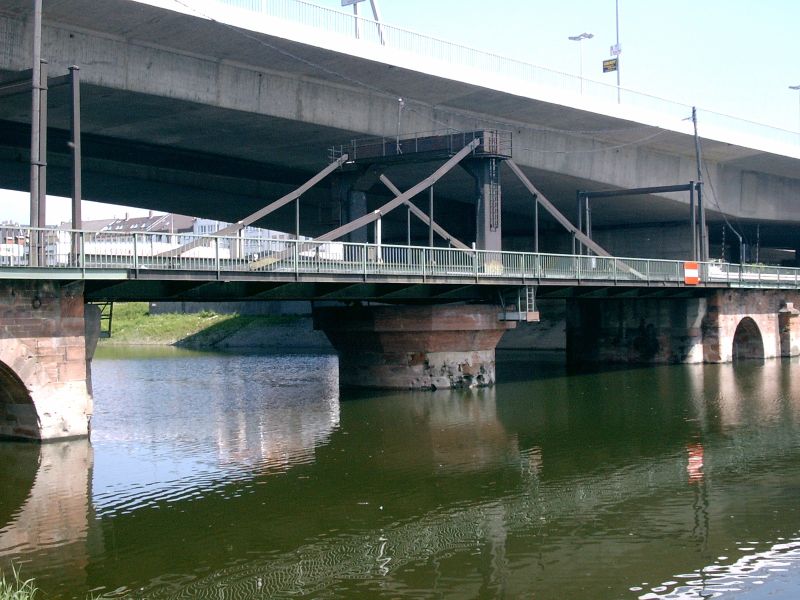

Leider schon abgeschlossen, ich denke ich sollte Euch die Bilder doch nicht vorenthalten. Eine Baustelle aus dem Jahr 2002/2003 in Mannheim. Eine über hundertjährige Dreh-Hubbrücke sollte instandgesetzt werden. Hier nun ein paar Bilder mit den eingesetzten Maschinen. Zuerst die Brücke im Urzustand (die kleine über den Hafen). Die Brücke musste eingehaust werden und der Schiffverkehr musste weiterlaufen.

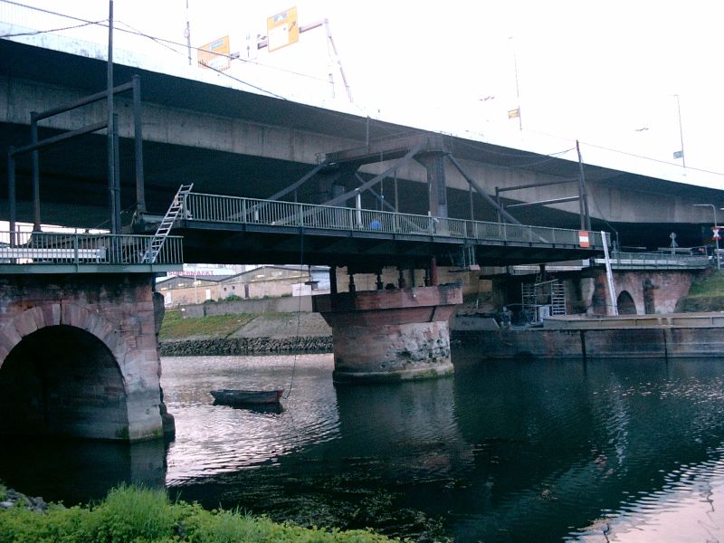

im nächsten Schritt wurde die Brücke mittels Pressen um ca. 1,5m angehoben. Dadurch konnten beladene Kies-Schiffe unter dem linken Brückenteil hindurchfahren.

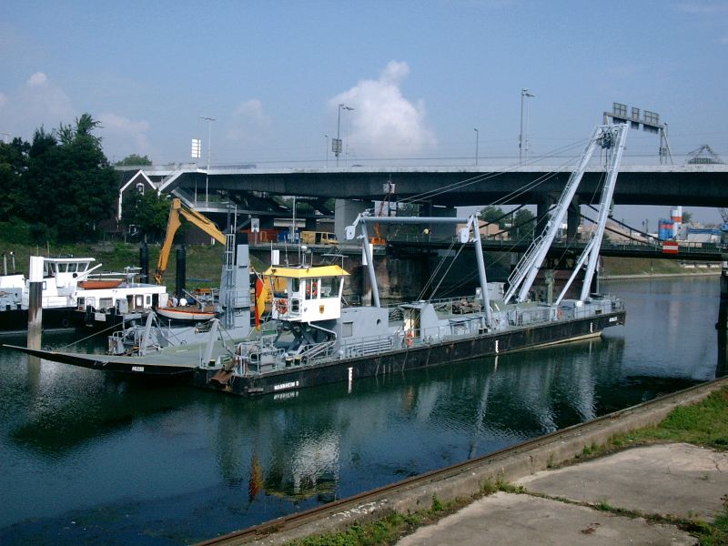

Dann kam großes Gerät zum Einsatz. Der Schwimmkran Achilles aus Speyer und der Hafen-eigene Biber mit Liebherr 962-Aufbau sowie einem Ponton. Die letzteren beiden Geräte wurden für den Fall bereitgehalten, das der Wasserstand im Hafen unter eine kritische Marke sinkt.

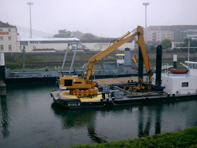

Hier der Biber mit dem LH 962 von seiner schönsten Seite.

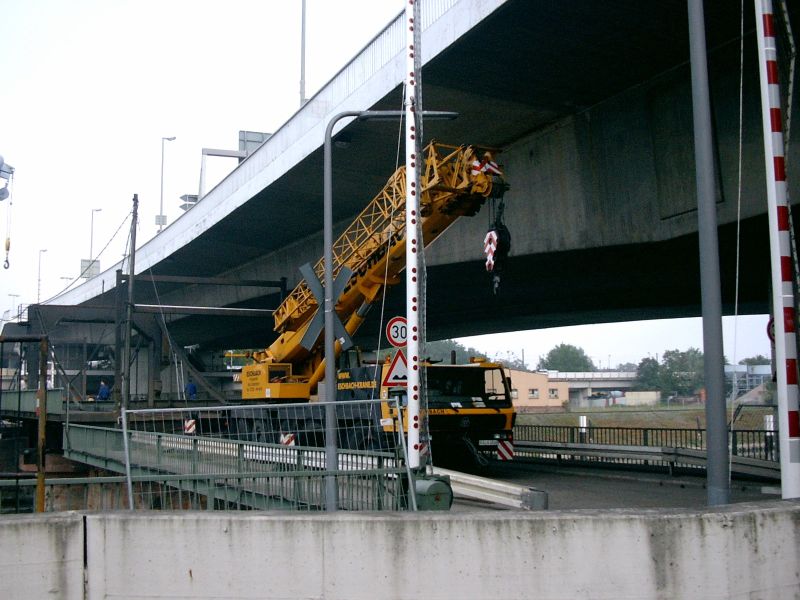

Ebenfalls vorsorglich bereitgehalten wurde am einen Widerlager ein Autokran
