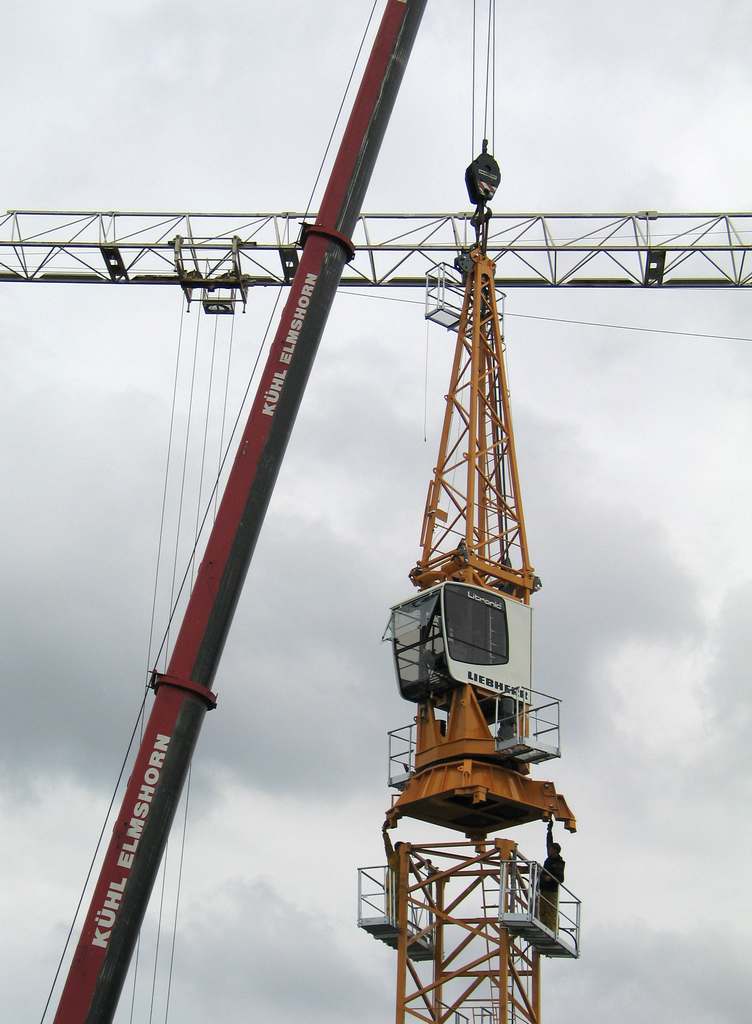

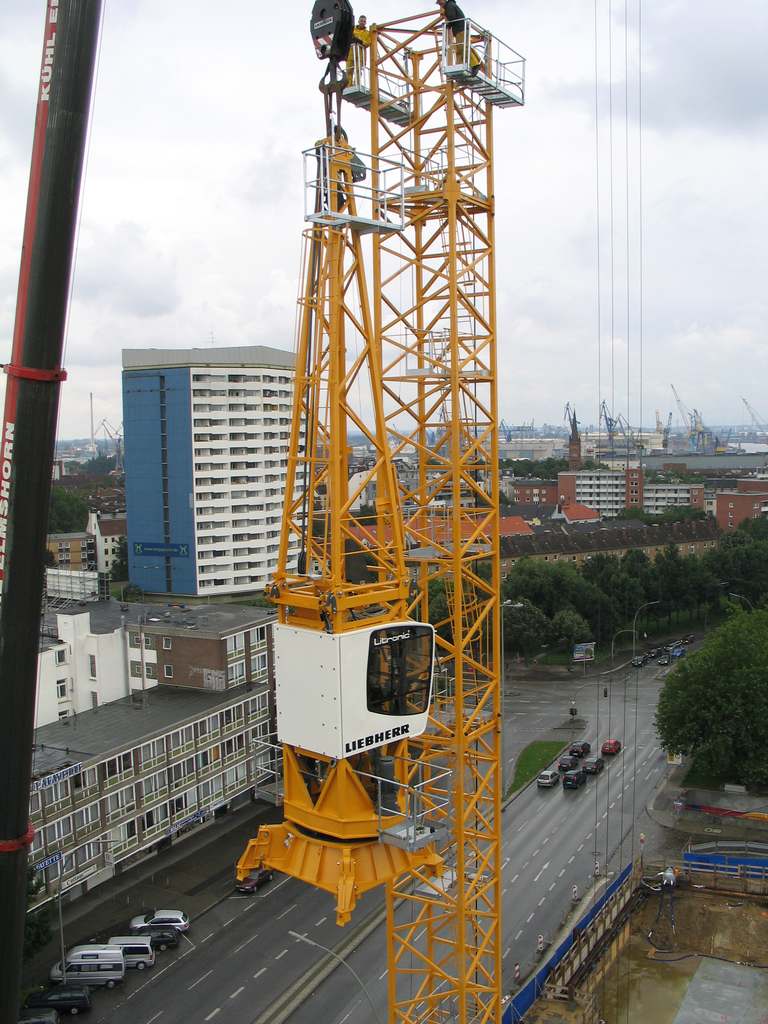

Am gestrigen Sonntag gab's in Hamburg mal wieder was außergewöhnliches zu sehen: Ein nagelneuer Tdk Liebherr 180 EC-H 10 wurde am Nobistor, also quasi am oberen Ende der Reeperbahn aufgestellt.
Besonderheit: der Standplatz des 250t-Montagekrans ließ dabei die Auslegermontage nicht zu - letzterer wurde relativ weit entfernt in der Baugrube zusammengesetzt und hätte bei geschätzten 40m Ausladung auf über 50m Höhe gehoben werden müssen - was einen größeren Autokran und damit verbundene Mehrkosten nötig gemacht hätte.
Statt dessen wurde der 55m-Ausleger des 180EC-H (rund 45m Hakenhöhe) einfach an beiden Enden gepackt und mit vereinten Kräften nach oben befördert: als zweiter Montagekran diente hier der schon letzte Woche aufgestellte Terex-Comedil-Kran (wenn mich nicht alles täuscht, ein CTT 331 mit 75m Ausladung, HH ca 68m), der bei der gesamten Montage tatkräftige Hilfe leistete.
Trotz widriger Ausgangsparameter (Kater vom Vorabend huh.gif , den ganzen Tag Regen und schlechtes Licht, zusätzlich Kameradisplay im A....) hab ich mich aus dem Bett geprügelt und das ganze mal mitgeschnitten: hier die Bilder.

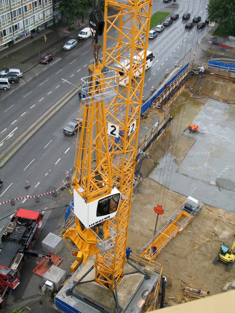

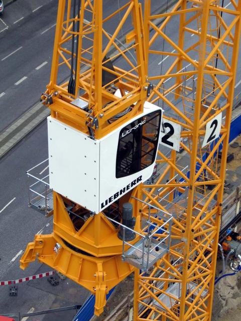

Los geht's mit dem Krankopf - der Turm stand schon, als ich am frühen Nachmittag auf dem Nachbardach eintraf...
2007/07/post-1799-1185801437_thumb.jpg
