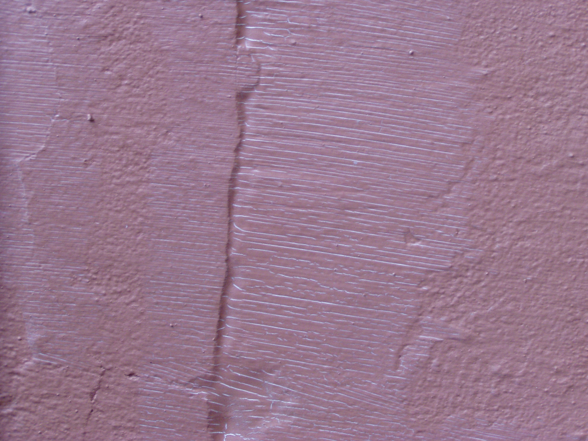

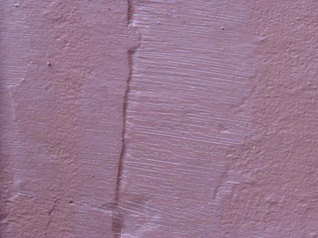

Hier noch ein paar exemplarische Fotos:

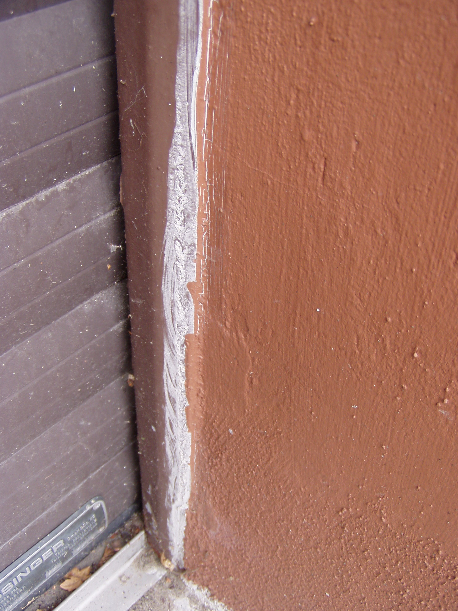

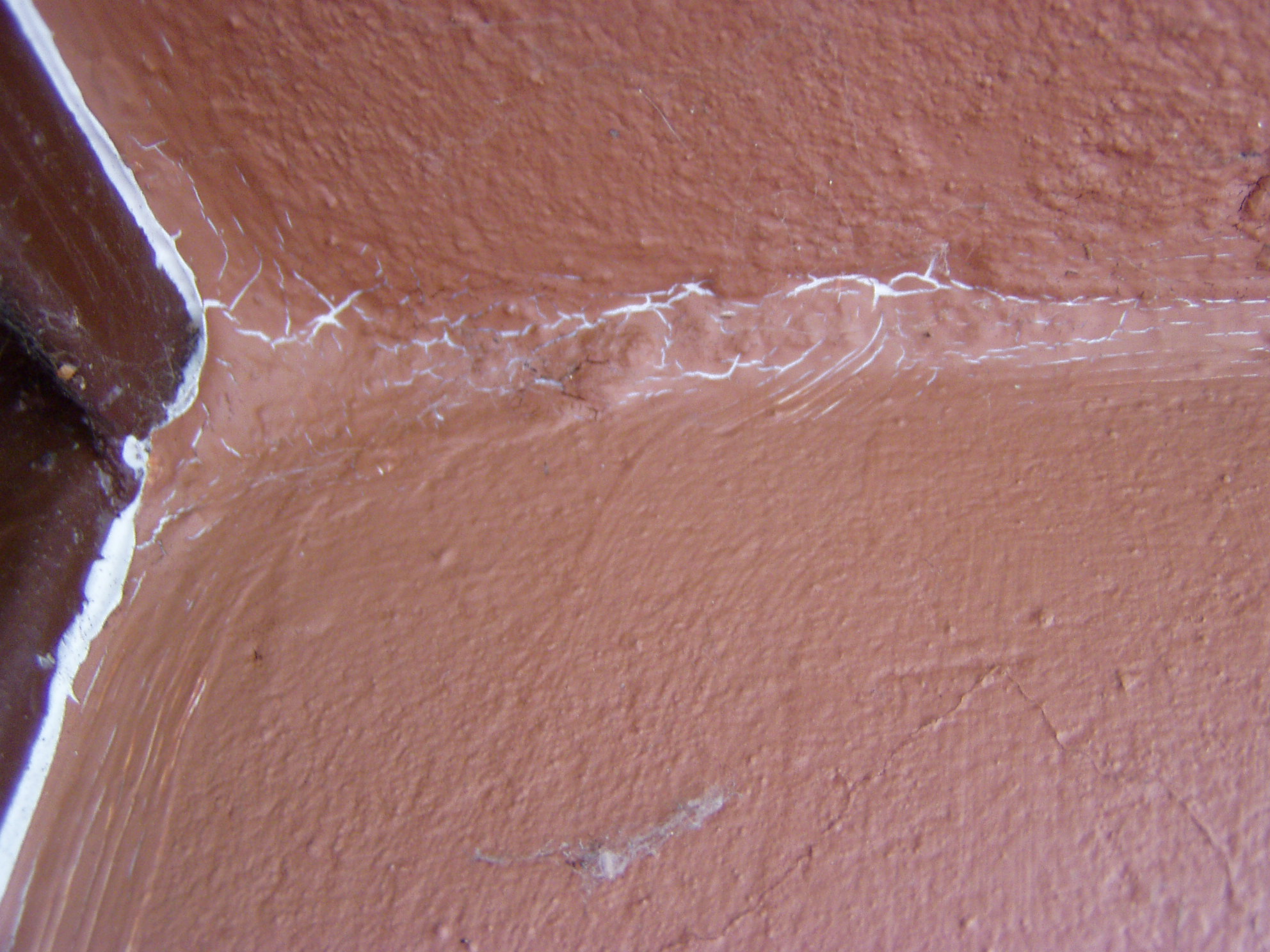

Unsauber ausgeführter Anstrich an einer Leibung (der Maler sagt unsauber beschnitten) mit aufgerissenem Anstrich auf einer noch zu jungen Acrylverfugung.
Aufgerissener Dispersionsfarbanstrich auf einer noch zu jungen Acrylverfugung. (Trockenzeiten nicht eingehalten.)

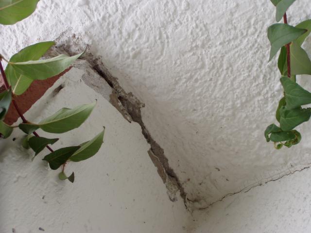

Unsachgemäß ausgeführter Anschluß einer Garage an ein Wohnhaus. Die Ausführung erfolgte mit Bauacryl und Kunstharzputz, der nach einem Winter wieder aus der Fuge fiel. Der Bauherr - damals schon über 80 Jahre alt - verzichtete auf sein Recht auf Mängelbehebung.

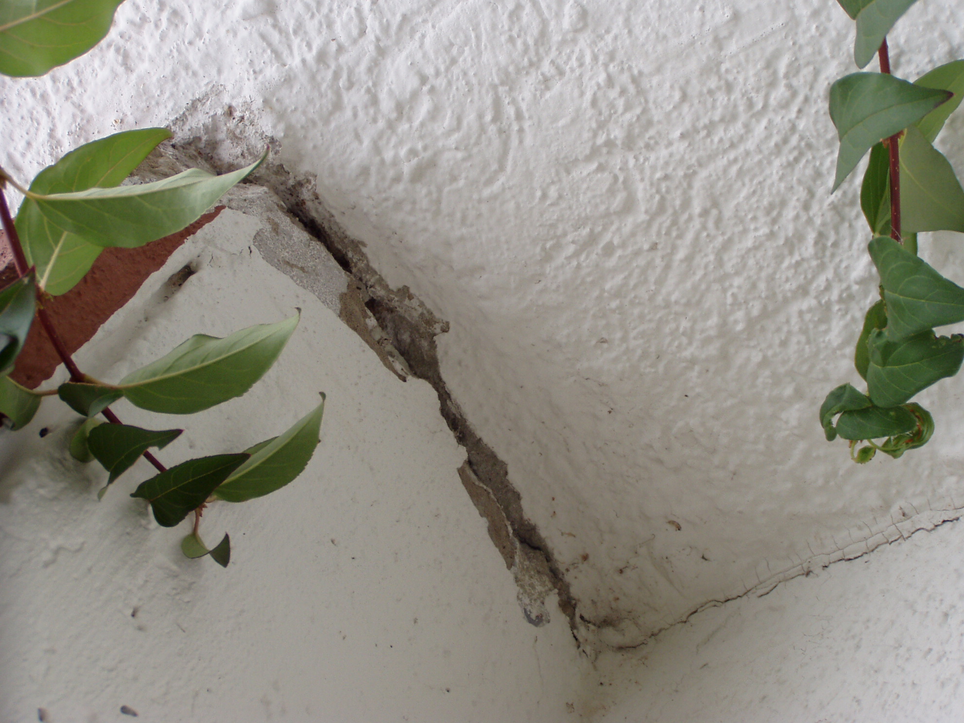

Unsachgemäße Untergrundegalisierung mit Bauacryl und Trockenzeit nicht eingehalten. Deshalb ist der Anstrich aufgerissen.

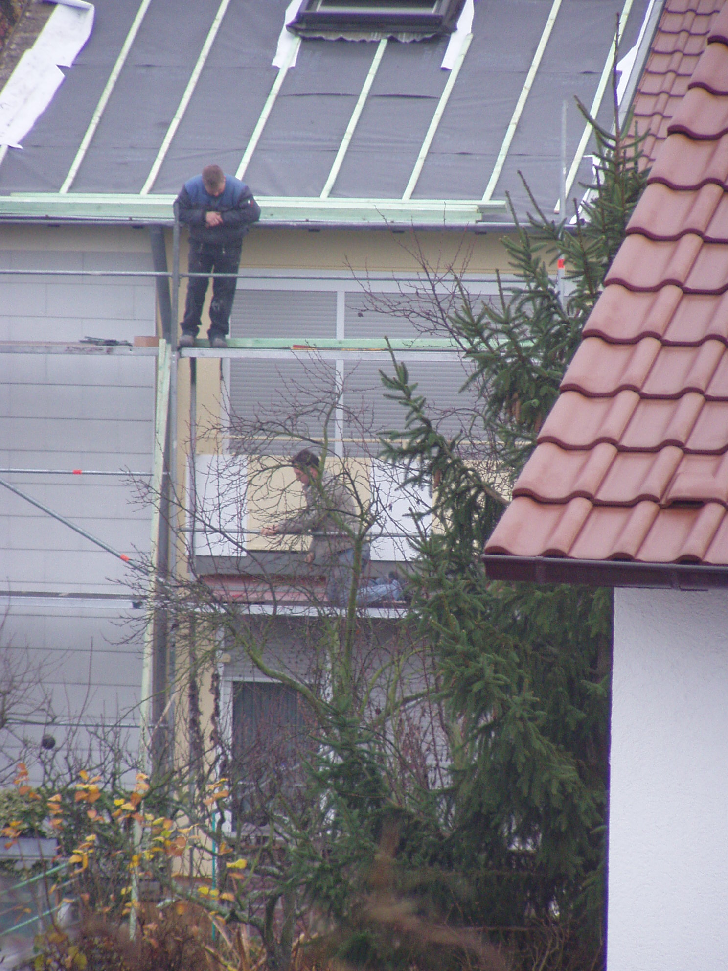

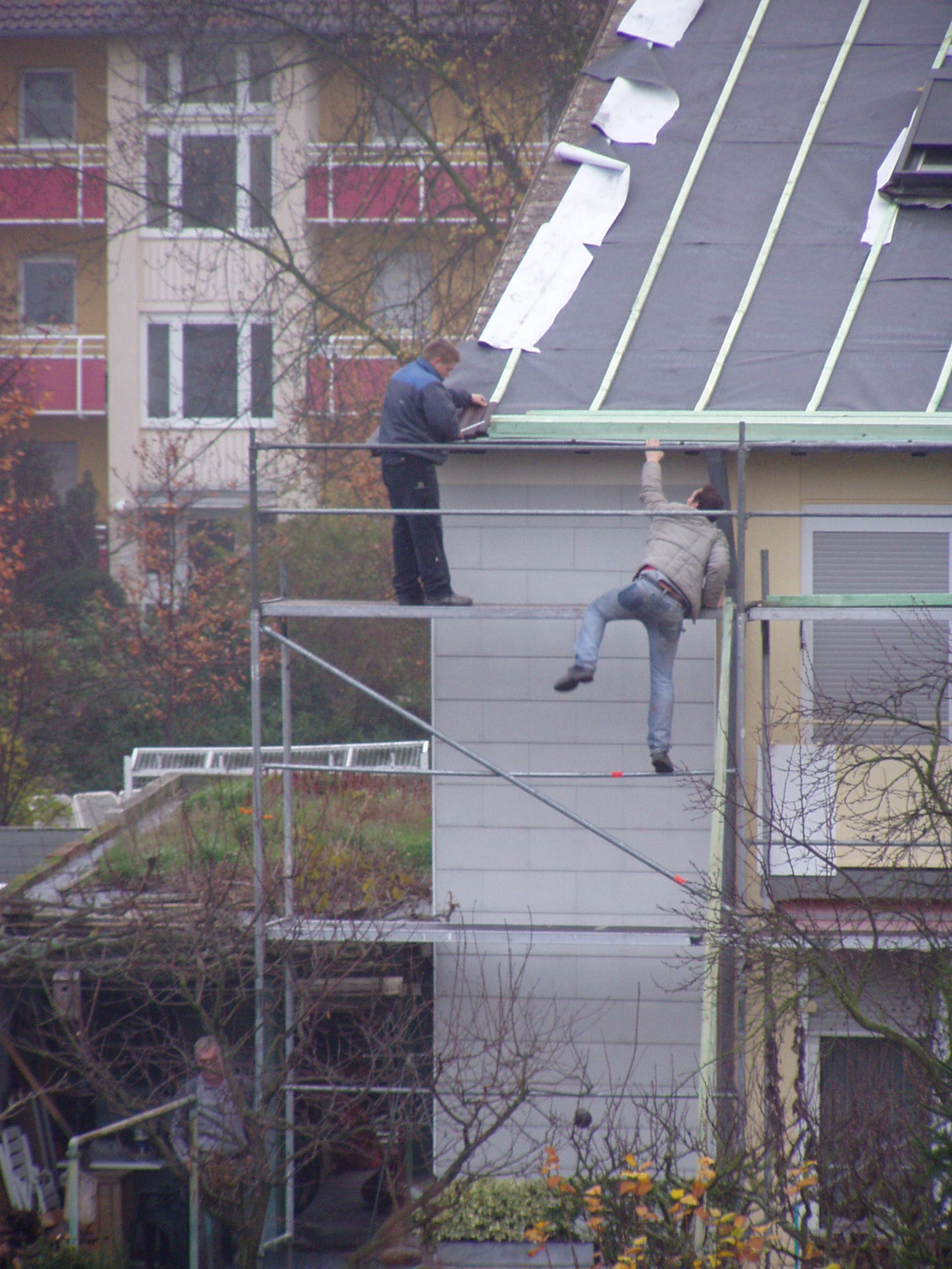

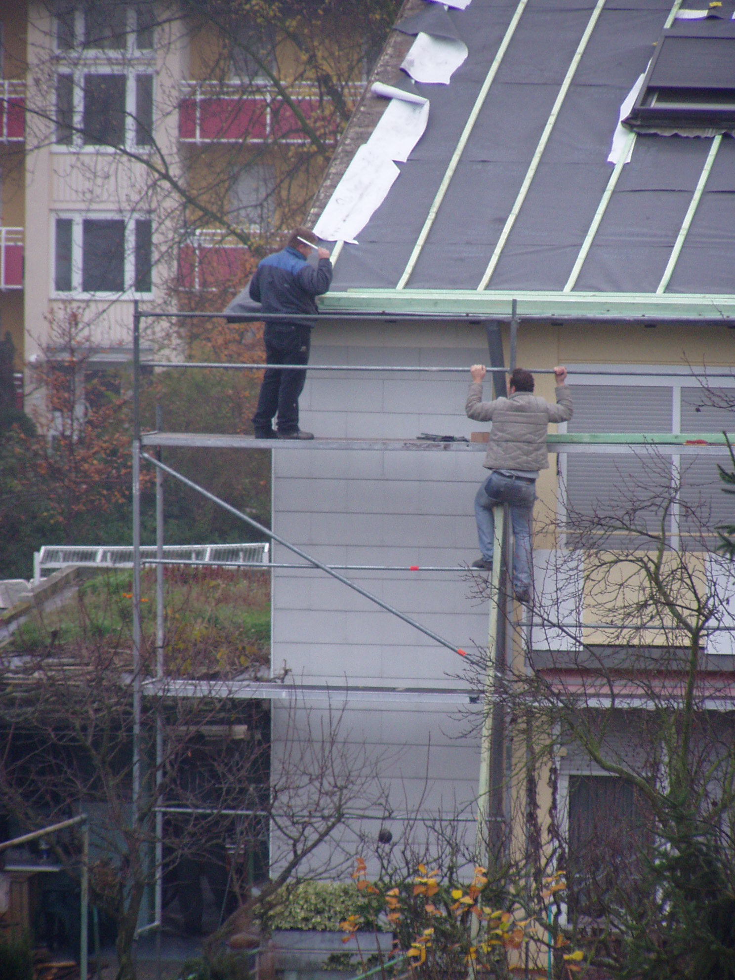

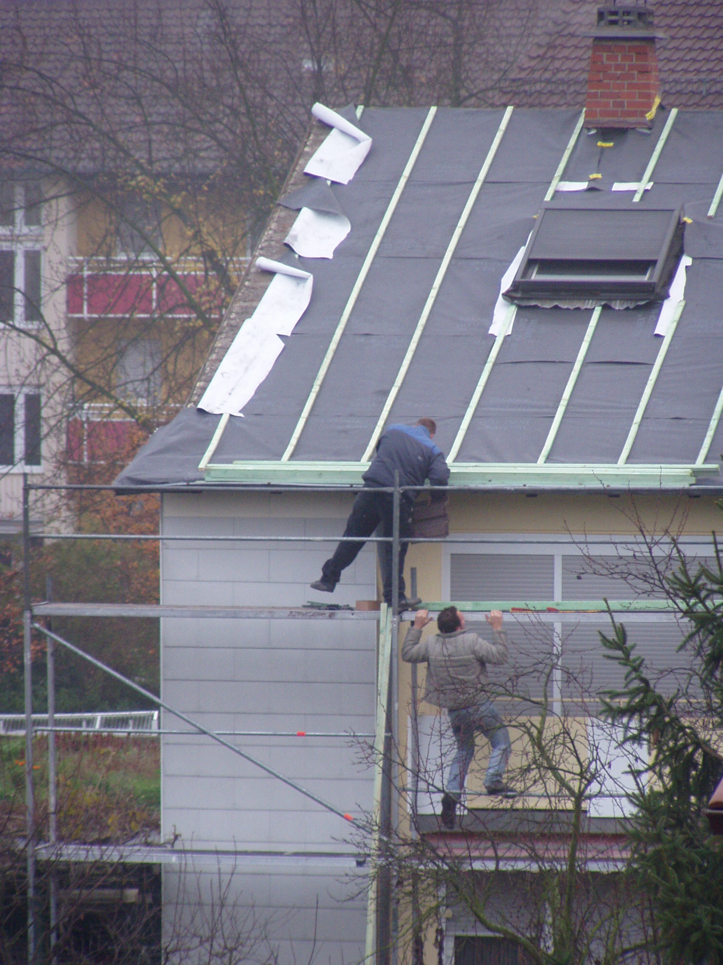

Hier noch ein paar Fotos zum thema Arbeitssicherheit.

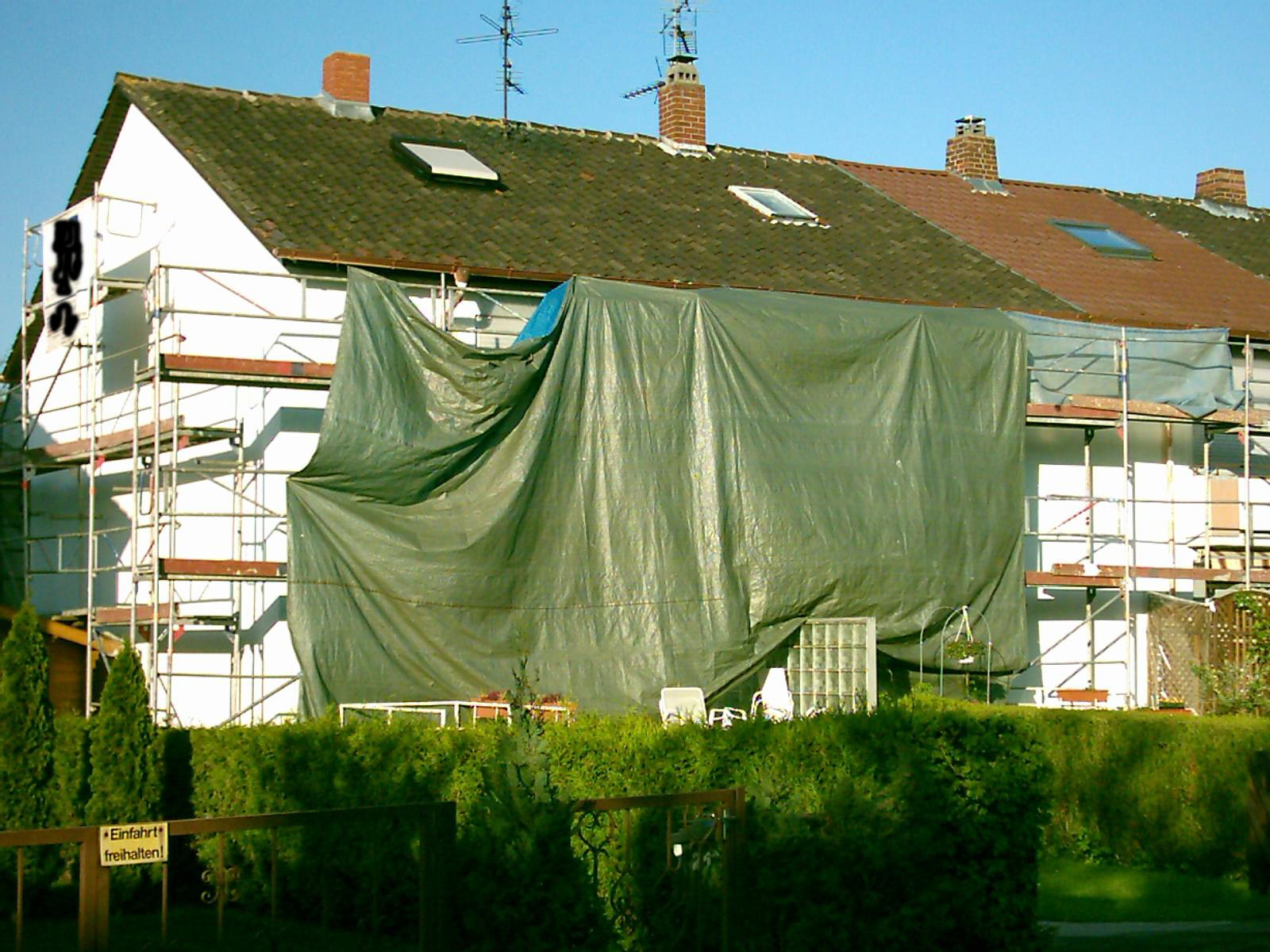

Aufgeblähte Segel mit Blick ins Grüne: Nicht zu sehen ist die Befestigung des Gerüstes an der Fassade. Diese erfolgte nämlich nicht mit Gerüstankern, sondern mit 2 Schnüren, die an der Balkonbrüstung festgebunden wurden. Wie gut, dass es damals relativ windstill war....

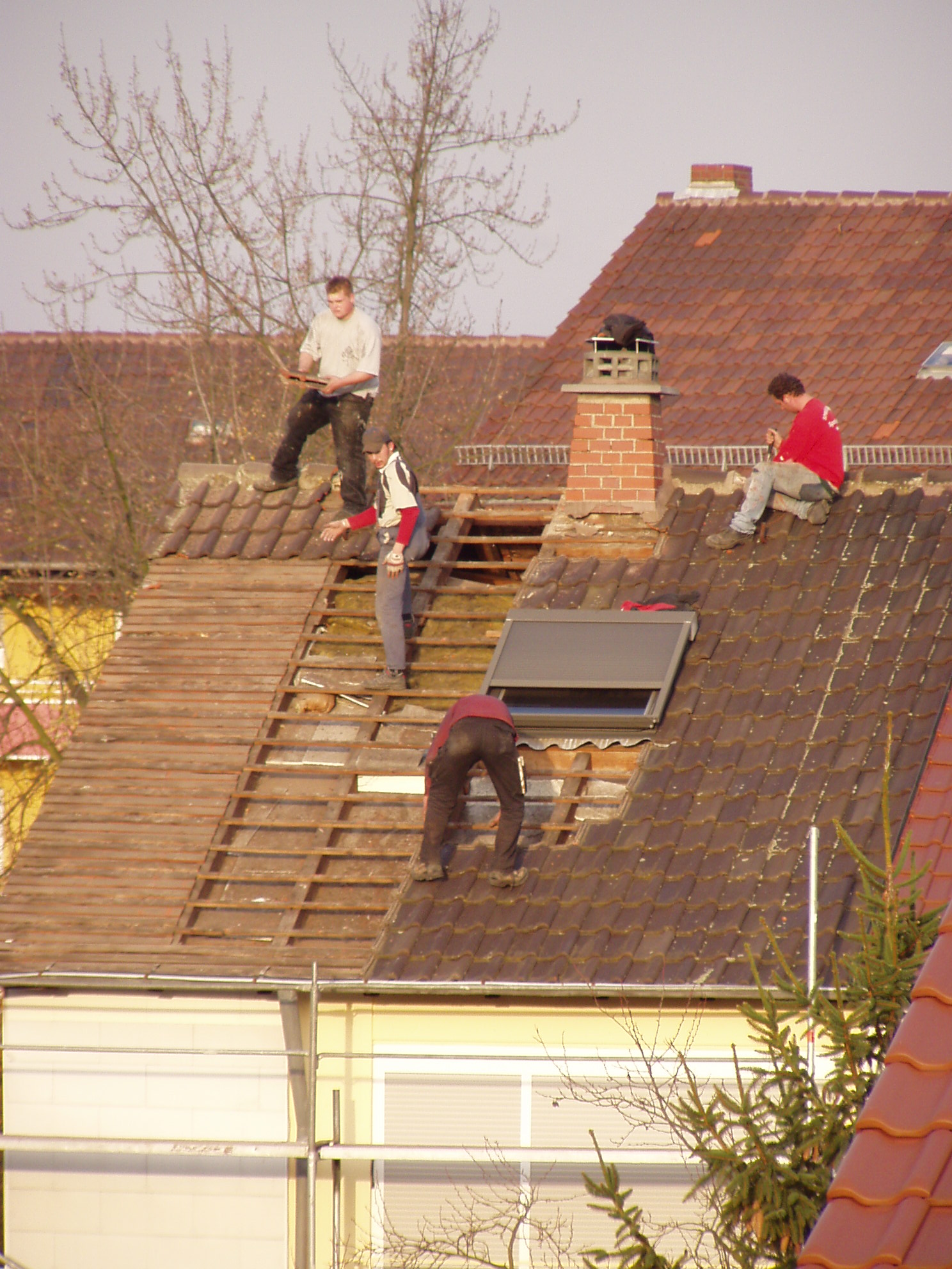

Die fehlenden Gerüstteile an der Giebelseite wurden durch den Leichtsinn der Beschäftigten ersetzt.

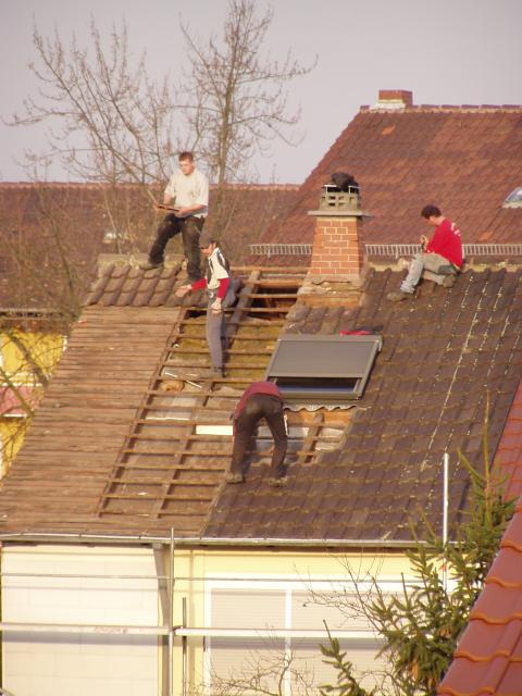

Noch etwas zum Thema Gerüst. Gut zu erkennen: Gerüstfangnetze und die giebelseitige Einrüstung fehlen gänzlich. Nicht zu erkennen: Die alte Eindeckung wird von oben einach auf den LKW geworfen. Von dort fliegen die Brocken in die Gegend...

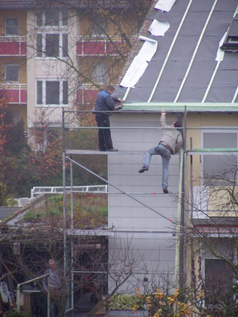

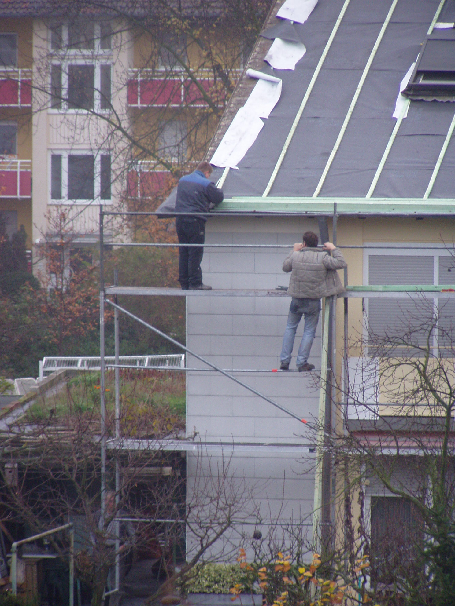

Der fehlende Leiteraufstieg...
...ermöglicht den Beschäftigten...
...Dehn- und Streckübungen in frischer Morgenluft.
Gratulation! Fast geschafft und bis jetzt ohne Absturz. Übrigens: Auf diesen Fotos gut zu erkennen ist die fehlende Abklebung der Stöße der Unterspannbahn.

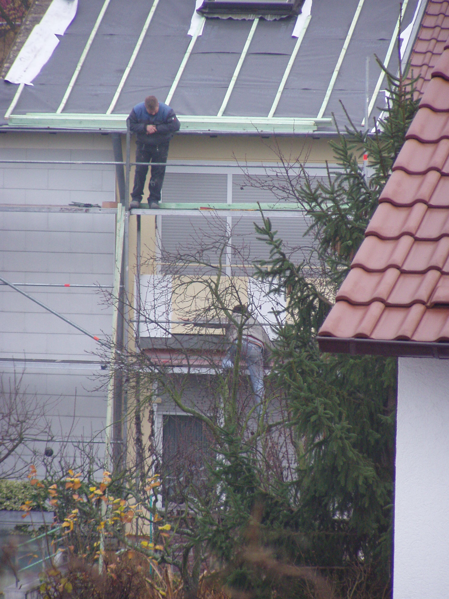

Wenn's bisher geklappt hat, dann sind die letzten cm auch noch zu schaffen...
Jetzt noch eine kleine Verbeugung und dann war's das. Hoffentlich ist die Dachrinne schon fest...
