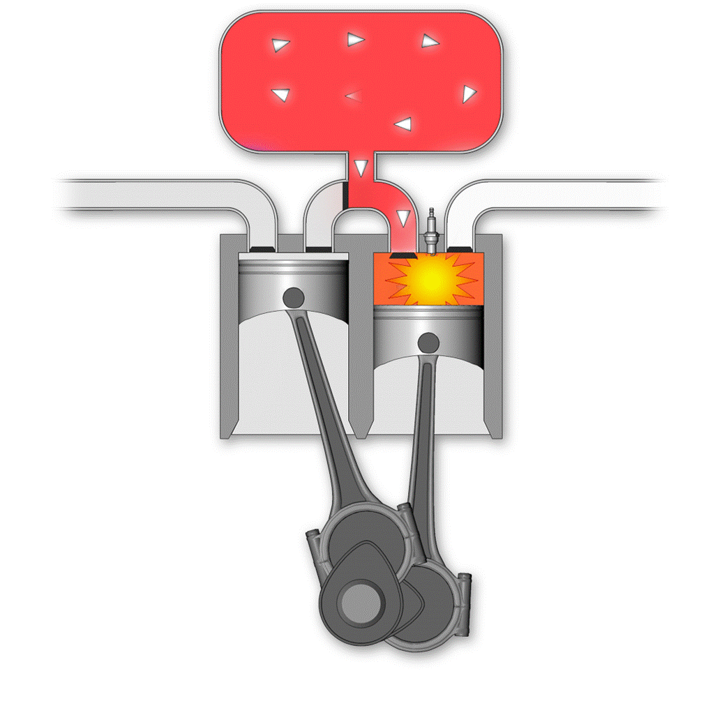

Im "Split-Cycle-Motor" wird in einem Zylinder Druckluft durch Verdichtung erzeugt, in einem anderen wird das Gemisch abgefackelt; die vier Takte finden also nicht in einem Zylinder statt, sondern werden auf zwei aufgeteilt. Entscheidend ist hierbei, dass die Zündung nach dem oberen Totpunkt erfolgt, was, zumindest den Rechnermodellen nach, eine äußert effiziente und saubere Verbrennung zur Folge hat. Der Kolben muss nicht, wie bisher, ein minimales Stück gegen den Verbrennungsdruck anarbeiten. Der Druck im Verdichtungszylinder soll ca. 50 bar erreichen. In einem herkömmlichen Ottomotor mit Direkteinspritzung herrschen nach dem Verdichten rund 3 bar.
Links der Zylinder, der Ansaugen und
Verdichten übernimmt, rechts derjenige,
in dem die Verbrennung stattfindet und
das Abgas anschließend ausgestoßen wird.

Das Druckluft-Reservoir speist den "Arbeitszylinder"

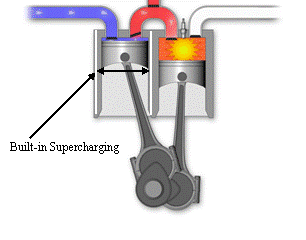

“Gegenüber konventionellen Motoren bietet das Split-Cycle-Design des Scuderi Motors eine höhere Konstruktionsflexibilität”, stellt Sivam Sabesan fest, Forschungsanalyst bei Frost & Sullivan. “So kann beispielsweise die sehr hohe Ladung des Kraftzylinders intern durch einfache Vergrößerung des Kompressionszylinders erreicht werden. Die Split-Cycle-Konstruktion soll zudem die Kraftstoffeffizienz um 15 bis 30 Prozent erhöhen und den Ausstoß von Stickoxiden (NOx) um 50 bis 80 % senken”.
