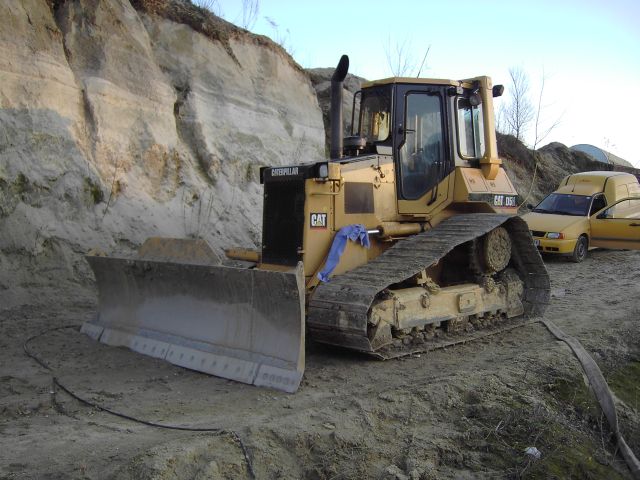

2007/07/post-6230-1184092191.jpg
mad_red.gif Natürlich ist es ein Problem, noch dazu wenns vielleicht noch dazu eine LGP ist!
Aber wenns nicht anders geht, im ersten Gang mit Standgas!!!
Freundliche Grüße aus Österreich Max
