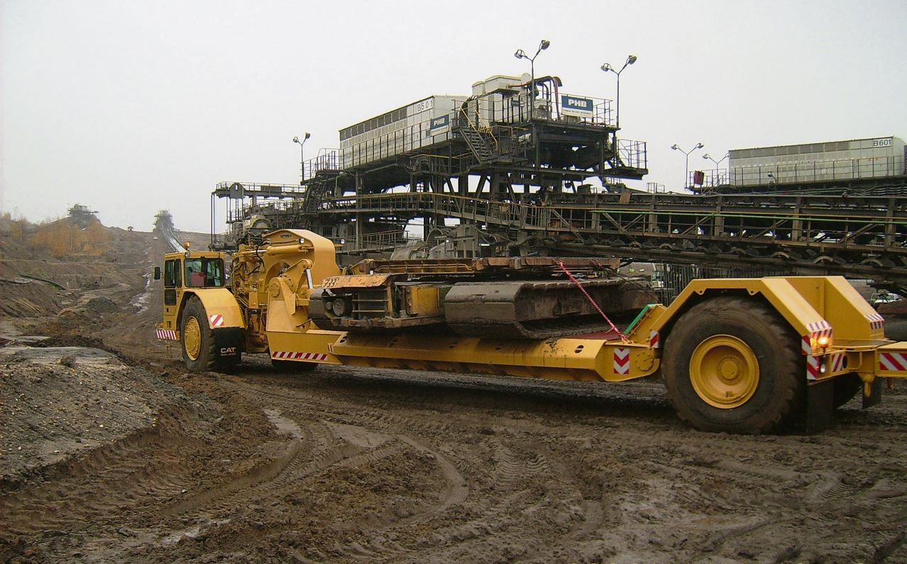

Um Leerfahrten der Transportraupen zu minimieren, die zur Beförderung von bis zu 250 Tonnen schweren Umkehrstationen, der Bandanlagen, eingesetzt werden, welche die Großgeräte Bagger und Absetzer miteinander verbinden, wird dann der 31 Tonnen schwere Zugkopf samt Nachlaufachse des Cat-Scrapers 651 E innerhalb des Tagebaus eingesetzt. Er fungiert als eine Art Tieflader. Aufgrund der Steigungen des Geländes ist dies die einzige Möglichkeit, die bis zu 70 Tonnen schweren Transportraupen über weitere Strecken zu bewegen und dabei deren Fahrwerk zu schonen.

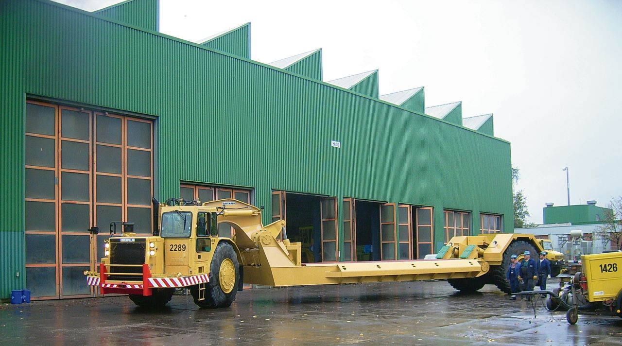

Der Scraper auf dem Weg in die Werkstatt
Bis die Maschine zusammengebaut war, flossen alle wichtigen technischen Neuerungen ein, die zwischenzeitlich Eingang in die Serienproduktion gefunden haben. Sämtliche Bauteile, ob Motor, Wasserkühler, Getriebe, Achsen oder Drehmomentwandler haben die Servicemitarbeiter demontiert, inspiziert und instand gesetzt. Daneben wurden rund 3 000 Teile im Antriebsstrang ausgetauscht und zentrale Produktverbesserungen vorgenommen. Insgesamt wurden rund 7 000 Bauteile gemäß den Richtlinien von Cat erneuert, womit die Service-Mitarbeiter zwölf Wochen lang beschäftigt waren.
Nachgerüstet wurden Kompressor und Klimaanlage sowie eine Standheizung. ?Aufgrund des Maschinenalters waren alle Original-Cat-Ersatzteile innerhalb von sechs bis zehn Tagen vorrätig. Standardteile standen aufgrund der Nähe des zentralen Zeppelin-Ersatzteillagers in unserer Niederlassung natürlich sofort bereit, so dass wir zügig vorankamen", berichtet Thomas Daniels, der zusammen mit seinen Kölner Kollegen damit bereits den dritten Rebuild durchgeführt hat. Zusätzlich wurde der Scraper bis auf seinen gesamten Rahmen neu lackiert und komplett überholt. Hinzugezogen wurde außerdem eine Fachfirma, die die Schweißkonstruktionen auf Risse überprüfte. Das Fahrerhaus wurde ebenfalls komplett auseinandergebaut und bearbeitet, bevor es mit neuen Türen, Scheiben und einem neuen Sitz wieder aufgebaut wurde. Somit wurde beim Rebuild auch an die späteren Fahrer gedacht, denn sie bekamen durch die Generalüberholung wieder einen ergonomischen Arbeitsplatz mit viel Komfort.
Während dessen hatten die Mitarbeiter von RWE Power die Nachlaufachse überholt und den gesamten Stahlbau sowie alles, was dazu gehört, selbst instand gesetzt. Nachdem alle Arbeiten abgeschlossen waren, wurde die Maschine wieder zurück in den Tagebau gebracht. Gemeinsam haben die Mitarbeiter von RWE Power und Zeppelin das Tiefladerbett mit Scraper-Zugkopf zusammengeführt. Seitdem kann RWE Power mit dem Scraper wieder im Tagebau arbeiten und der Scraper ist topfit, um seine Arbeit wie gewohnt zu erledigen.
