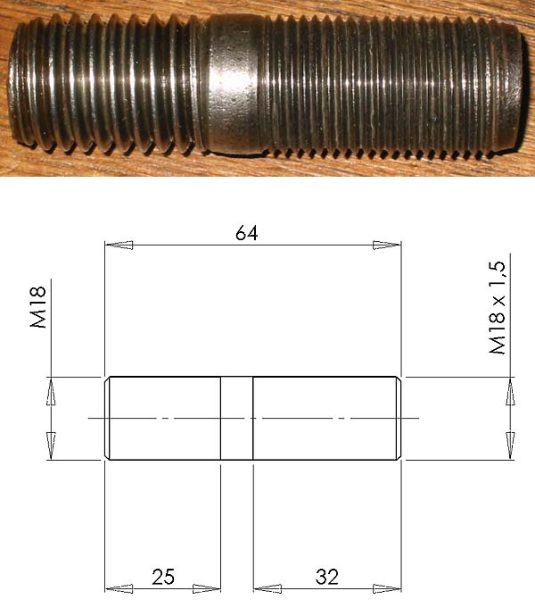

brauche die im Bild dargestellten Radbolzen in neu.
Wer hat sowas wo kriege ich sowas? Die Auto und LKW Teilefritzen haben nix.
Der Ford Mann hat das nur mit zölligen UNC und UNF Gewinde, ich brauch aber metrisch M18 und M18 x 1,5
Ich hätte gerne 12 Stück davon.
Was tun? Wieder anfertigen lassen? Wer macht sowas günstig?

meine Henschel haben sowas in M22x1,5...
Allein anhand der von dir gewünschten Stückzahl kann ich dir nur zur Anfertigung raten!
Ein simpler Kohlenstoff-Stahl wie Ck15 sollte doch locker reichen.
Aber berichte bitte mal über deine Erfahrungen, auch Preise sind von Interesse!!

ich hab Fertigungsauftrag gegeben. Das wird aus einem legierten Werkzeugstahl mit Zugfestigkeit >600 N/mm². Wird gehen denke ich.
Die Preise liegen bei einer Stückzahl um die 10 bei 8-12 EUR pro Stück. Das liegt an der Einrichtezeit.
Ist also akzeptabel, auch wenn Standardbolzen nur Pfennigskram sind.
