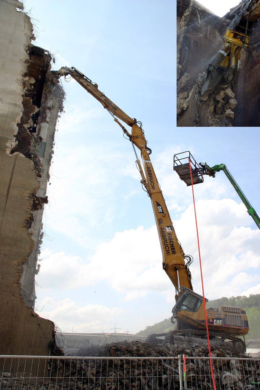

Mit zwei fünf Tonnen schweren Minibaggern, jeweils mit 200 kg schweren Atlas Copco Hydraulikhämmern bestückt, wurden die oberen zwei Stockwerke rückgebaut. Eine drei Meter hohe Rampe wurde aufgeschüttet, um dem Abbruchbagger mit Longfront-Ausrüstung den weiteren Rückbau zu ermöglichen.

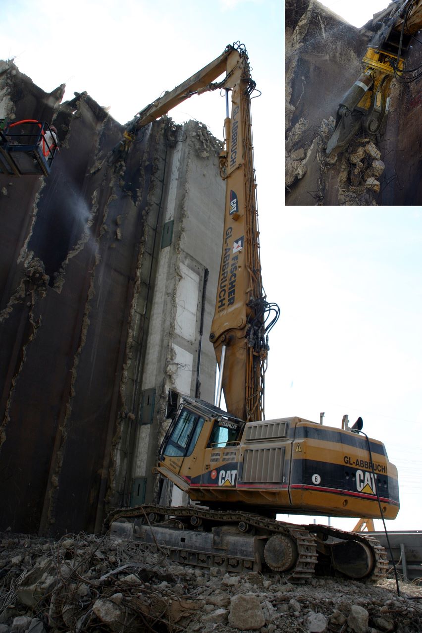

GL-Abbruch verfügt für derartige Aufgaben über einen CAT 365 BL mit einem 33 Meter langen Abbruchausleger, ausgerüstet mit einer Atlas Copco CC 3300 U Abbruchzange. Diese Kombination aus einem Bagger mit einer Arbeitshöhe von über 30 m und einem Abbruchwerkzeug mit 3,5 Tonnen Gewicht ist eine Seltenheit in Deutschland. Um die Staubentwicklung zu minimieren, wurde der Bagger mit einer Bewässerungsanlage mit Düsen im Bereich des Abbruchwerkzeuges ausgerüstet.
Ein CAT 365 BL mit 33 Meter langem Abbruchausleger,
ausgerüstet mit der 3,5 Tonnen-Abbruchzange CC 3300
U von AtlasCopco

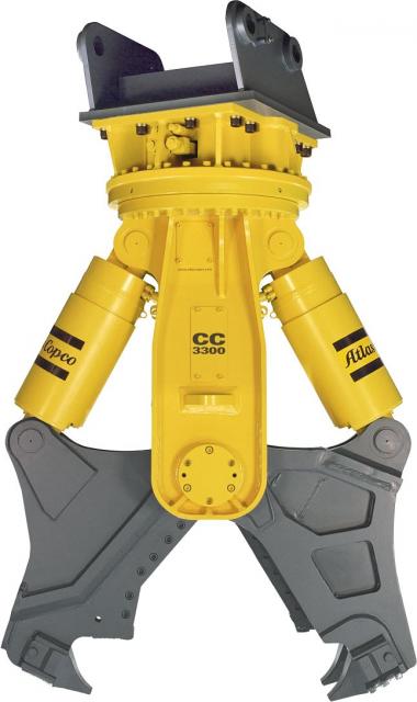

Gerhard Ludwig, Geschäftsführender Gesellschafter der GL-Abbruch GmbH, über den Einsatz der Atlas Copco CC 3300 U: ?Die Konstruktion der Zange ist ideal für den Einsatz an Longfront-Baggern. Durch die beiden Zylinder mit den beidseitig bewegbaren Schneidarmen werden keine Kräfte auf den Ausleger des Baggers übertragen. Trotzdem beißt die Zange kraftvoll und schnell zu."
Die Brechkraft von 109 Tonnen an den Zahnspitzen und 400 Tonnen an den Messern verleiht der CC 3300 U laut Hersteller große Kraftreserven. Damit sei sie sowohl für den Gebäudeabbruch, als auch für den Industrieabbruch, sowie für die Nachzerkleinerung und Materialtrennung geeignet. Für das Schneiden von Stahlkonstruktionen kann der Universalarm der Zange innerhalb kurzer Zeit gegen einen Stahlschneidarm getauscht werden.
Die CC 3300 U Abbruchzange von AtlasCopco
(Fotos: AtlasCopco)
iss das der caterpillar 365B? oda der 385B? tongue.gif dry.gif wacko.gif blink.gif ach egal schöner long front bagger.. kreisch.gif klatsch.gif
schöne grüße
schau
egal ist was anderes.
ist 365b lf
