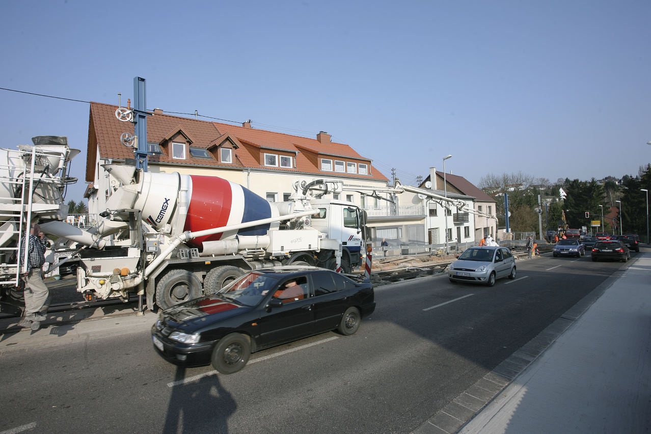

Im saarländischen Riegelsberg wird zurzeit die seit Jahrzehnten geplante Stadtbahn-Verbindung nach Saarbrücken neu gebaut. Aufgrund der äußerst beschränkten Platzverhältnisse kommt für die Betonierarbeiten am Gleisbett nur eine ganz schmal abstützende Betonpumpe in Frage.
Bei solch regem Verkehr darf die Strasse nicht auch noch von Betonpumpen blockiert werden.
Die Lösung: der schmal abstützenden PUMI reicht die Trassee der neuen Stadtbahn völlig aus.
Die Gleise verlaufen auf einem Großteil der Strecke unmittelbar neben der stark befahrenen Hauptstraße von Riegelsberg. Als die Bilder entstanden, wurde auf etwa 30 m Länge der Überbau des Schienenbetts mit 20 m³ Feinbeton (C30/37, Korn 0/16 mm) gegossen. Die Arbeiten übernahm eine PUMI 24.67 CS der Cemex Deutschland AG (Gebiet Saar-Mosel). Wegen der geringen Abstützbreite (4,0 m vorn, 2,3 m hinten) und der baustellengerechten Reichweite des 24-Meter-Mastes erhielt die Putzmeister Fahrmischer-Betonpumpe den Vorzug für den Einsatz.

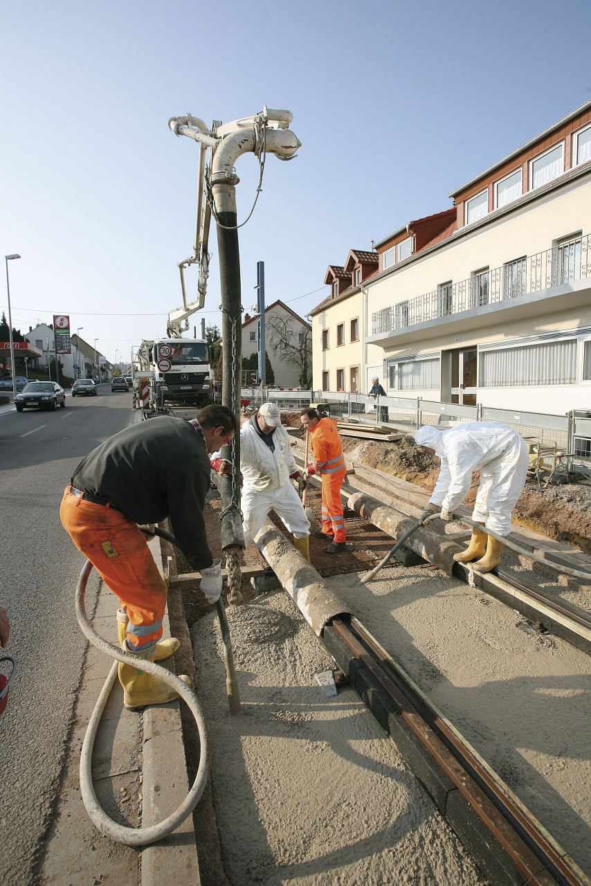

Für den Überbau des Gleisbetts wird ein Feinbeton mit höherer
Festigkeit eingebaut. Abdeckungen schützen die bereits
verlegten Schienen vor Betonspritzern.

weiße Schutzanzüge zum betonieren? Ist das der letzte Schrei der Pariser Baumode-Messe??
vielleicht sind es ja feine Herren aus dem Büro die sich nicht schmutzig machen wollen smile.gif
simon
Wenn ich das richtig sehe, dann sind das doch Arbeiter der Firma CEMEX... ich denk mal, dass die sich Einwegschutzanzüge angeschafft haben, da die normale Arbeitskleidung doch etwas zu aufwändig zu reinigen gewesen sein mag... obs stimmt keine Ahnung, aber wär halt auch in Firmenfarben whistling.gif
laugh.gif laugh.gif Nett mitanzusehen,das weckt Erinnerungen an meine Lehrzeit rolleyes.gif
Also den Beton bekommt wirklich jede Waschmaschine wieder aus der Berufsbekleidung raus und ausserdem,es gibt auch graue Arbeitshosen top.gif
Diese Einmal-Overalls sind vllt. für Arbeiten mit bituminöser Baustoffe sinnvoll.
