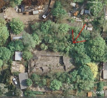

Der rote Pfeil zeig den Bunder das gelände davor ist jetzt schon gerodet worden.
Bild:
Peer
