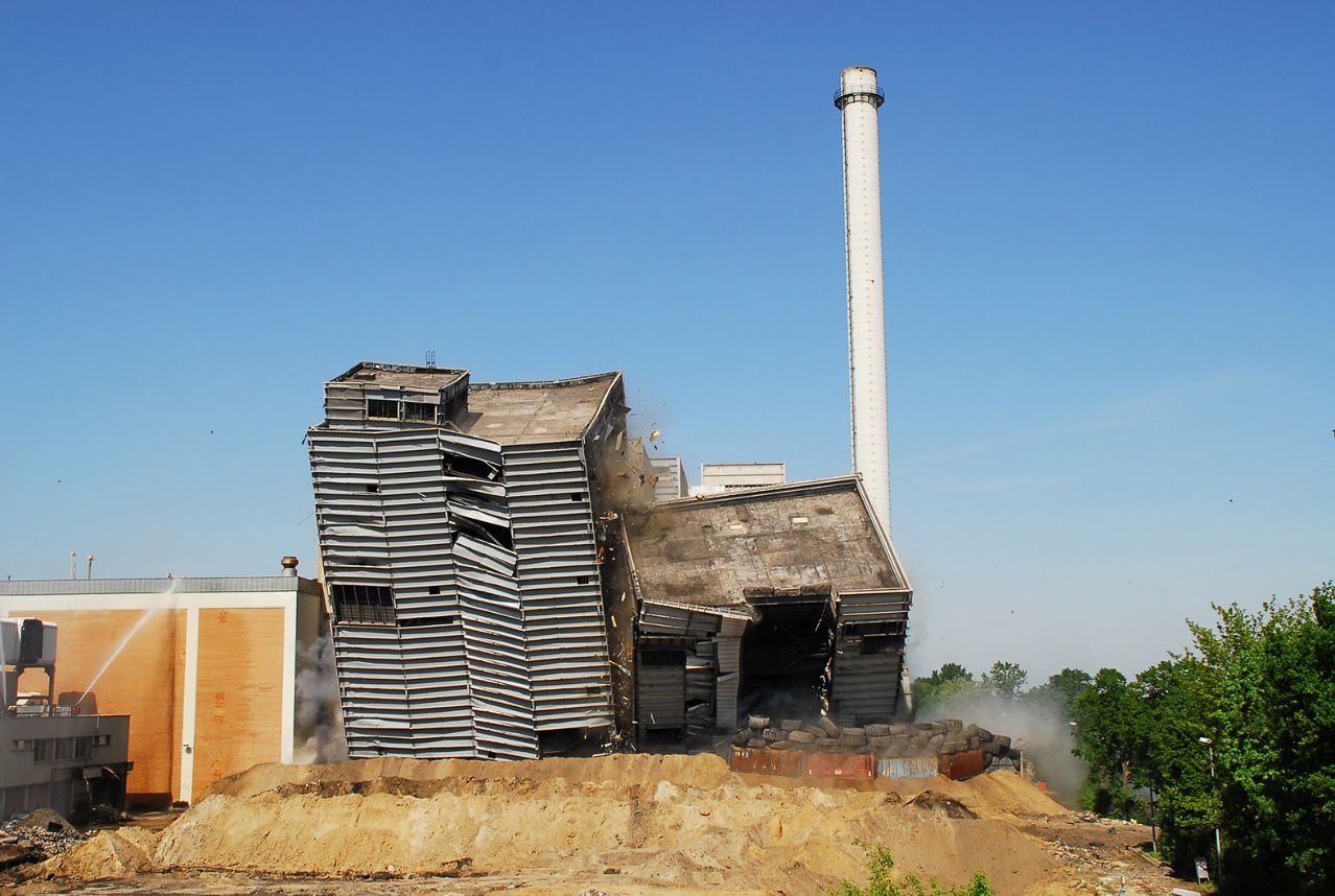

Mit dem richtigen Einsatz der Schneidladung fiel das REA-Gebäude präzise in sich zusammen.
Der DENOX-Komplex ging dank einer Vollraumsprengung in die Knie.
Dem Sprengberechtigten des ausführenden Unternehmens der ersten beiden Sprengungen fehlte neben einem ausgereiften Sprengkonzept die nötige Erfahrung, sowohl mit der Sprengung komplexer Industrieanlagen als auch im Umgang mit modernen Schneidladungen. ?Der Gebäudekomplex wurde nicht genügend vorgeschwächt und die Schneidladung fast horizontal anstatt mit einer Neigung von 45 Grad angebracht", konstatiert der zuständige Gutachter Dr. Peter Lichte die genauen Ursachen der ersten beiden Fehlsprengungen. ?Die falsch angebrachte Ladung hat die Stahlkonstruktion zwar stark zum Schwingen gebracht, allerdings sind lediglich Instabilitäten in der Konstruktion entstanden." Um die notwendige Sicherheit für die dritte Sprengung wieder herzustellen, wurden diese Beschädigungen unter den Augen eines erfahrenen Statikers wieder zugeschweißt.

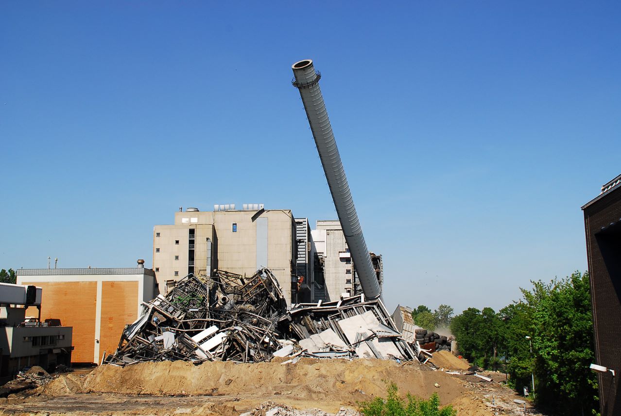

Die dritte Sprengung klappte perfekt. Mit einer größeren Vorschwächung und dem richtigen Einsatz der Schneidladung fiel das REA-Gebäude präzise in sich zusammen. ?Beim benachbarten DENOX-Komplex entschieden wir uns für eine Vollraumsprengung, bei der die Stahlstützen mit Wasser gefüllt wurden und die Sprengschnur mittig in das Wasser eingebracht wurde", erklärt Martin Hopfe, verantwortlicher Sprengmeister und Vorsitzender des Sprengausschusses im Deutschen Abbruchverband. Um das Kippen des Komplexes sicherzustellen, lösten die Mitarbeiter des Abbruchunternehmens die Ankerschrauben an den der Kipprichtung entgegengesetzten Fundamenten, sodass der Komplex kontrolliert kollabieren konnte. Der Schornstein fiel schließlich dank einer Fallrichtungssprengung mit Kippgelenk.
?Damit in Zukunft Fehlsprengungen vermieden werden, müssen Auftraggeber qualitative Sprengunternehmen von unerfahrenen Wettbewerbern unterscheiden können", erklärt Hopfe. ?Ein etabliertes Instrument im klassischen Abbruch ist das markenrechtlich geschützte RAL-Gütezeichen. Für die Einführung einer Güteklasse ?Abbruchsprengarbeiten' hat der Sprengausschuss Prüfungskriterien erarbeitet, die der RAL-Gütegemeinschaft zur Entscheidung vorliegen. Werden sie zugelassen, können alle Sprengunternehmen die Zertifizierung beantragen." Der Vorteil für die Firmen liegt klar auf der Hand: Sie können eindeutig und von neutraler Stelle bestätigt ihre Fachkompetenz belegen. Im Gegenzug erhalten Auftraggeber dank dem RAL Gütezeichen ein nachvollziehbares Kriterium für die Entscheidung, mit welchem Abbruch- oder Sprengunternehmen sie künftig zusammenarbeiten.
Eine Fallrichtungssprengung mit Kippgelenk brachte schließlich auch den 100 Meter
hohen Schornstein zum Einsturz.
