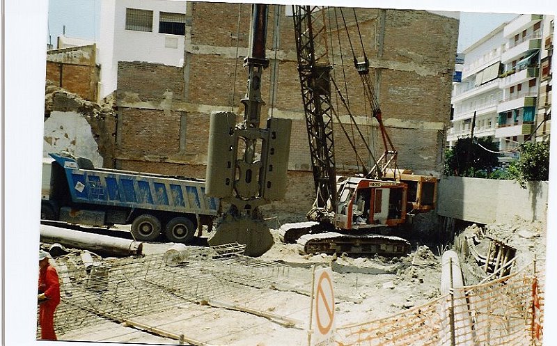

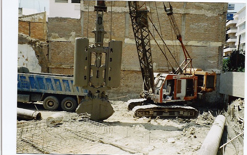

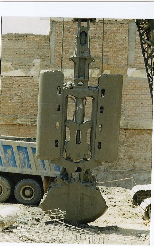

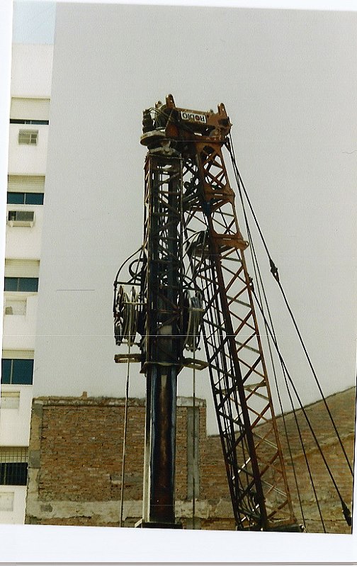

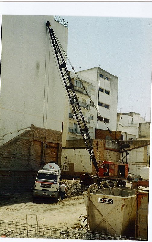

Hier sind ein paar Bilder aus alten Tagen welche ich in Huelva (E) Andalusien mit einer Spiegelreflex geschossen hab. Das Bauvorhaben liegt ca. 8 Jahre zurück und lag miten im Zentrum´der Stadt dadurch war das Baufeld ziemlich beengt in den Platzverhältnissen.Hergestellt wurde die 600mm breite Schlitzwand mit einem Hydraulischen verdrehbaren Schlitzwandgreifer.
