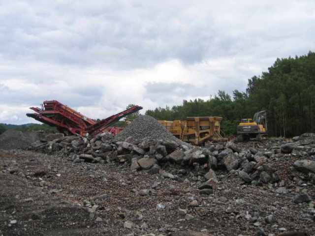

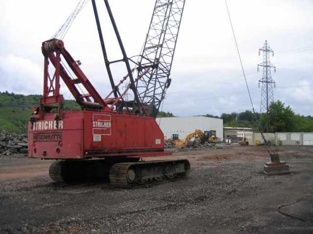

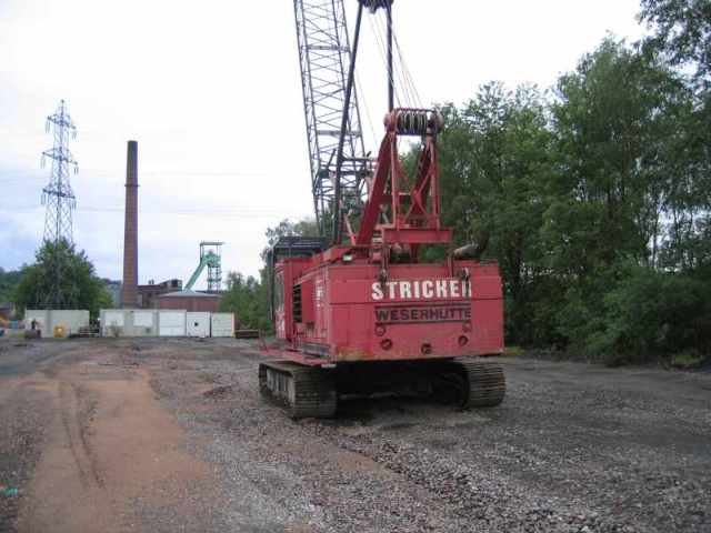

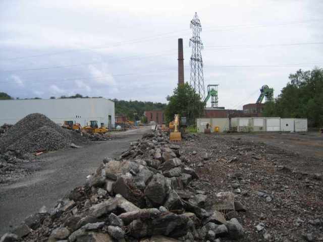

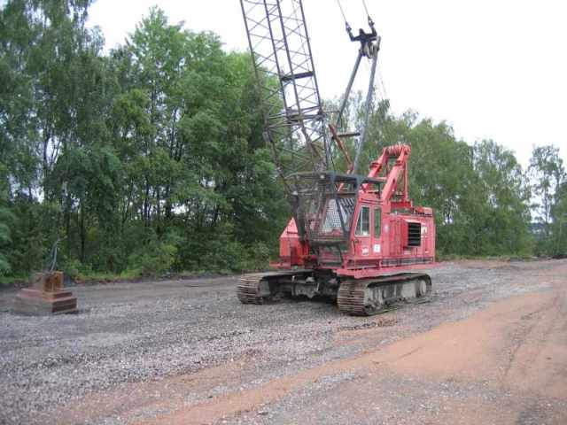

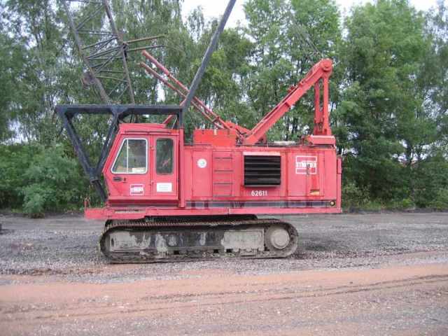

Hallo zusammen,
auf dem Gelände des früheren Bergwerk Reden wird der Beton des Materiallagerplatzes aufgebrochen.
Die Gleise der Kranbahnen, die Gleisharfen auf denen die Materialzüge für Untertage bereitgestellt wurden
ebenso die Fundamente der Transportbrücken müssen regelrecht ausgebrochen werden. Diese Arbeiten
erledigen mehrere Cat 330. Der Beton wird in einer mobilen Brech- und Siebanlage aufbereitet und von
einer D6 eingebaut das verdichten übernimmt ein Walzenzug. Allerdings dort wo der SW 141 einen
Probewurf landete sank das Gewicht noch 20 bis 30cm tiefer ein. Somit hat der SW 141 noch einige Zeit
zu tun. Vorige Woche wurde an dem Bagger noch eine neue Hubkupplung eingebaut.
