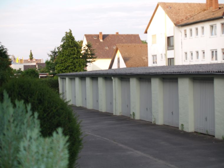

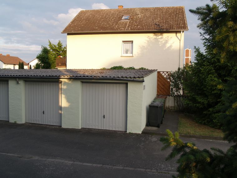

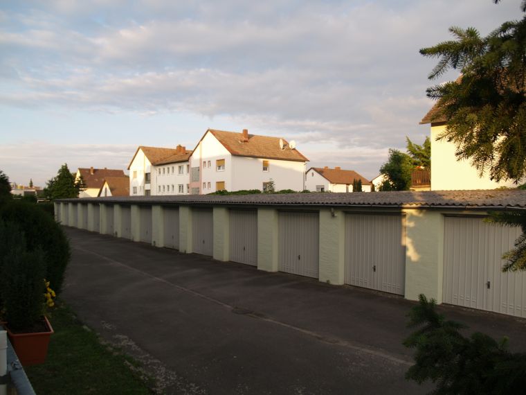

Alle:

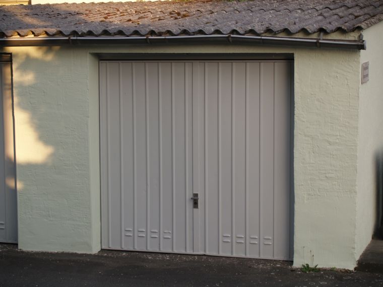

Garagentor(Man achte auf die Dachrinne)

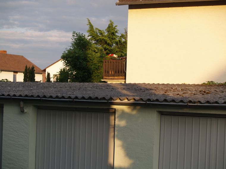

Und das Dach:

Aus was ist das Dach gedeckt?
Keine Ahnung. Sieht aus wie Faserzement-Wellplatten.
Müssten die Garagen Saniert werden, oder muss schon ein Neubau her?
Häh? Wie kommst Du denn auf Sanierung oder Abbruch? Wenn Du auf mögliche Asbestbelatung abzielst, dann schreib das doch auch.
Da hier eine große und frei einsehbare Fläche vorliegt, würde ich mal davon aussgehen, dass das bereits im Zuge der Asbestdiskussion in den 80/90er Jahren geprüft wurde. Der Eigentümer würde auch kaum noch Geld in einen neuen Anstrich investieren, wenn hier Sanierungsbedarf bestünde. Die Dachrinne lässt sich ja wohl mit 'ner neue Schelle leicht wieder richten.
...Die Dachrinne lässt sich ja wohl mit 'ner neue Schelle leicht wieder richten.
Ich sehe das genau wie Colourconcept. Die Dachrinne ist innerhalb einer Viertelstunde gerichtet.
Solange keine Risse in den Mauern sind, durch die Wasser eindringt etc. (übrigens alles Sachen die auf den Bildern nicht erkennbar sind) ist soweit alles i.O. [Kristallkugel Modus off] smile.gif
Sollte tatsächlich die Asbestproblematik Dein Anliegen sein:
Verlegte Faserzementplatten mit "stark gebundenen Fasern" dürfen zwar nicht mehr verbaut werden, aber verlegte Platten brauchen von gesetzteswegen nicht entfernt werden. So hat es mir letztes Jahr der bei uns für die Haustechnik zuständige Kollege erklärt. Auf dem Firmengeläde befinden sich nämlich auch Baracken mit einer Bedachung wie bei den Garagen.
