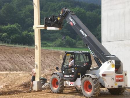

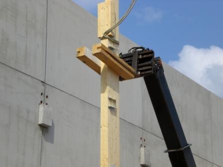

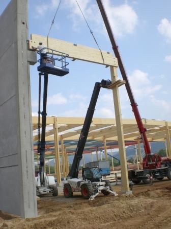

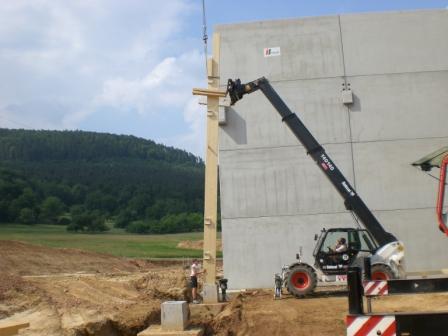

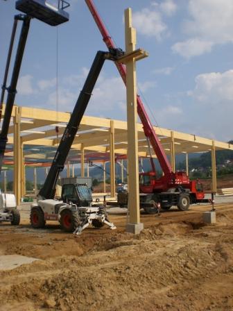

Auf dieser Baustelle war das Problem, den Pfosten in senkrechter Stellung zu fixieren,
bis der Querbalken die Fixierung übernimmt.
Gelöst wurde das ganze mit diesem Teleskop, der mit einer hydr. verstellbaren Palettengabel
ausgestattet ist.
Während der Pfosten noch am Autokran hängt fährt der Telskop an den Pfosten heran,
und fixiert den Pfosten mit der Palettengabel
Danach wird der Querbalken mit dem Pfosten verschraubt.
