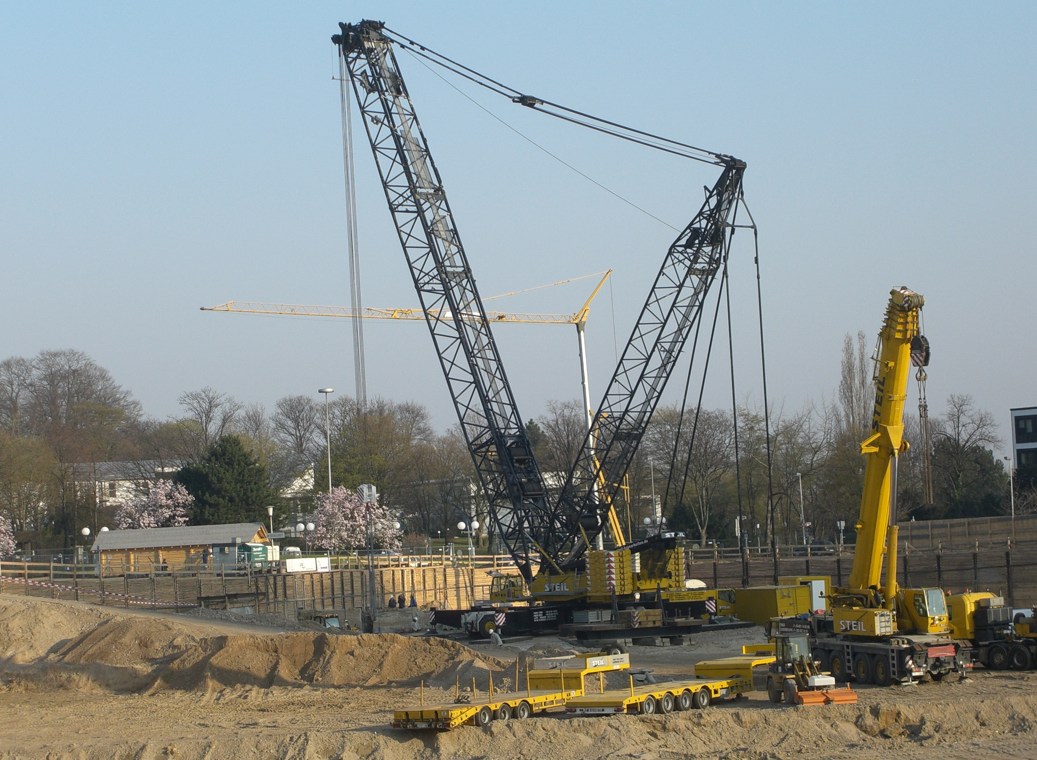

Hallo,
auf dem Weg zur Arbeit komme ich immer an der Baustelle zum neuen Kongresszentrum vorbei.
Montag sah ich nach monatelangen Erdarbeiten einen grösseren Teleskopkran, auf dem Rückweg
sah ich einen aufgerüsteten Gittermastkran. Also gestern auf dem Hinweg mal dort aus dem Bus
raus und was gucken, komme ich eben was später zur Arbeit (Keine Schimpfe bitte, meine Anwesen
heit wird sowieso erfasst und ich habe sowieso schon genug Stunden zuviel smile.gif )
Hier ein erstes Foto, noch von weiter weg:

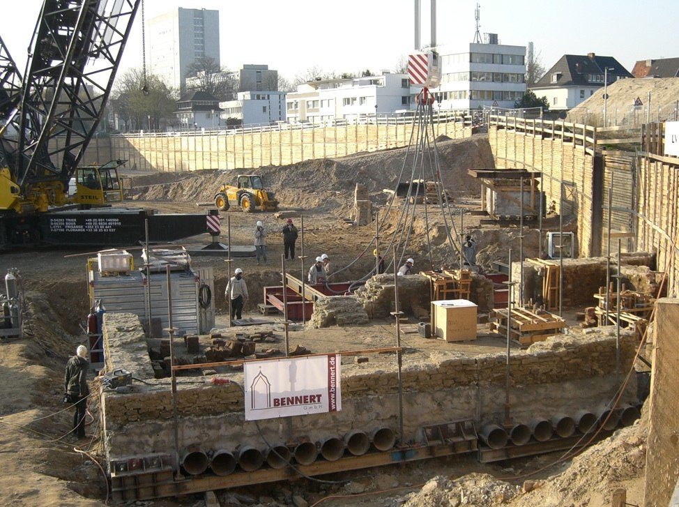

Dieses römische Bad soll innerhalb der Baugrube versetzt werden.
In den Wochen zuvor wurden Rohre unterhalb des Bauwerks
eingezogen und mit Stahlträgern verschweisst. Das Bauswerk wurde
mit diamantbesetzten Seilsägen in drei Teile zertrennt, das grösste,
links, wiegt geschätzte 125t

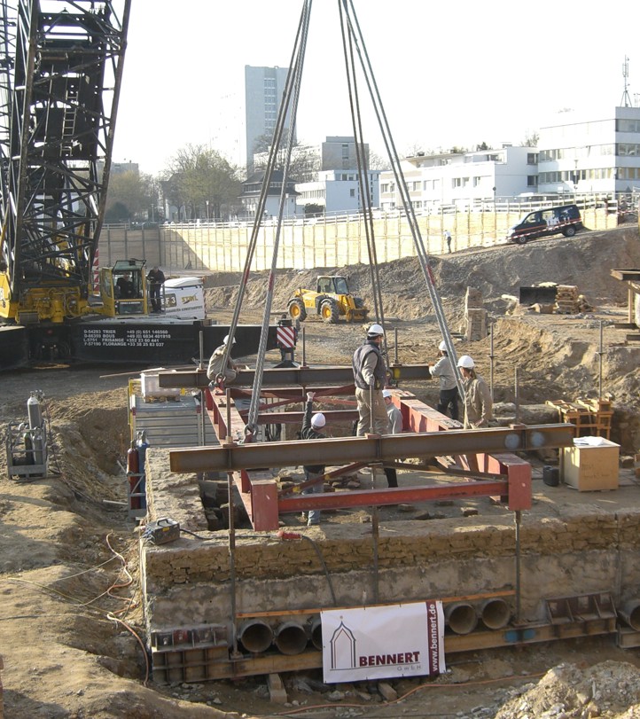

An den Kran wird eine Traverse angeschlagen.

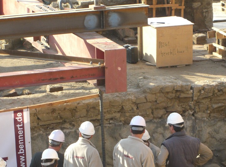

Nach dem Fixieren der Traverse wurde angehoben. Durch das Sprechfunkgerät konnte
ich vom Kranführer etwas was in der Art von "ich habe jetzt 100 Tonnen..." vernehmen...
Es wurde weiter Zug gegeben und nach ca 5 cm Hub (auf dem Bild sieht man den Versatz rechts, unter
der Holzbox ist die Trennung der Bauwerksteile) wurde es hektisch. Ein Riss war entstanden, auf dem
Bild im linken Bereich, recht vom Werbebanner.
Da es nun wohl etwas länger dauern würde, und ich schon eine Stunde hier verbracht hatte,
machte ich mich auf zur Arbeit, leider.
Auf WDR kam abends in der Lokalzeit ein Bericht, leider finde ich online nichts dazu.
Unter dem ersten Bauteil gab es wohl einen Hohlraum, der beim Hub den Riss verursachte.
Offensichtlich konnte man die Aktion doch noch erfolgreich beenden.

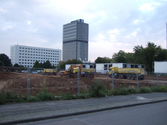

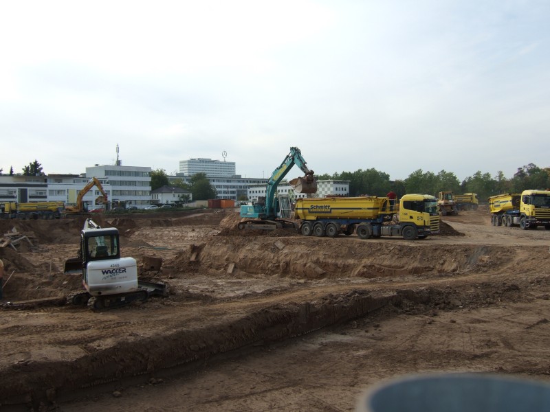

Hallo allerseits,
ich habe da mal zwei Bilder vom Oktober 2006.
Folgende Firmen habe ich bis jetzt dort gesehen:
Abbruch der alten Gebäude und teilweise auch Aushub für den Neubau: Jean Harzheim aus Köln
Den meisten Teil des Aushubs erledigte ESKA aus Troisdorf
Baugrubenverbau: Heinsberger Grundbau
Brunnenbau: Fa. Bachor
Rohbau: Guute Frage, nächste Frage! Darauf bin ich persönlich sehr gespannt.
