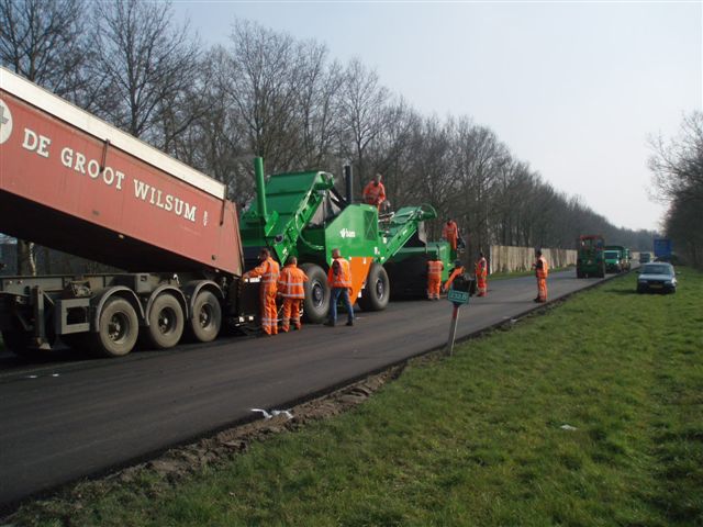

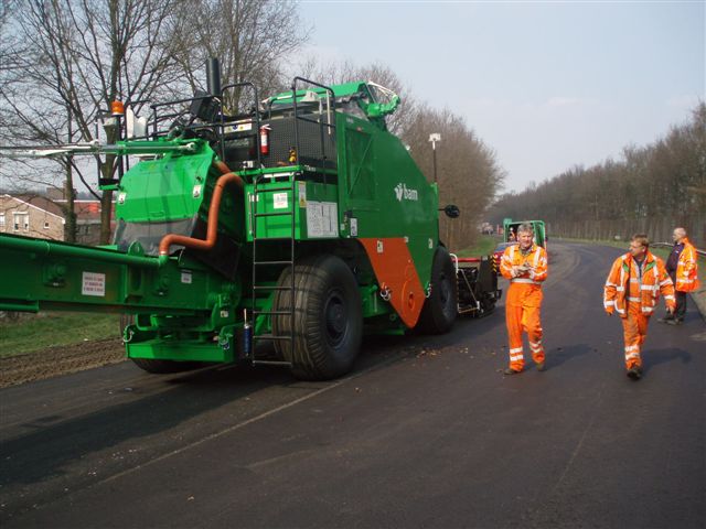

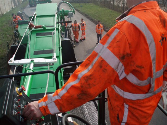

Interessantes Teil. Ich könnte jetzt Google anwerfen, wWäre aber nett wenn von Euch vielleicht noch mal ein paar Infos kommen, was das Teil denn nun genau ist, kann und vielleicht auch was es damit für Erfahrungen gibt. Bilder sagen zwar oft mehr als tausend Worte, doch ohne ein paar Worte sagen manchmal auch Bilder nicht viel wink.gif
die dinger werden -bei uns- in der regel ab arbeitsbreiten ab 6/7 m eingesetzt. hintergrund ist der, das durch die zwischenlagerung des asphalts im shuttle eine art puffer ensteht, d.h. der fertiger braucht beim wechsel der lkw nicht anzuhalten, was bei grossen arbeitsbreiten (gleich hohen materielaverbrauch) durchaus passieren kann. in der regel wird in den kuebel des fertigern noch ein zusatzlicher bunker eingelassen, der noch mal ein groesseres fassungsvermoegen bringt...
