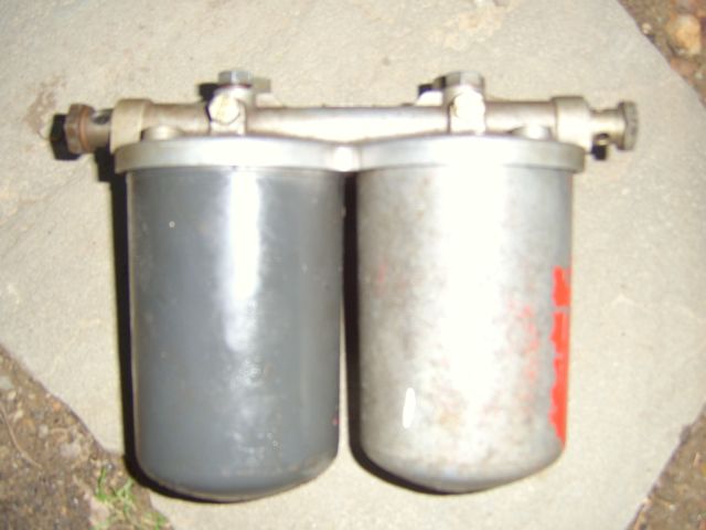

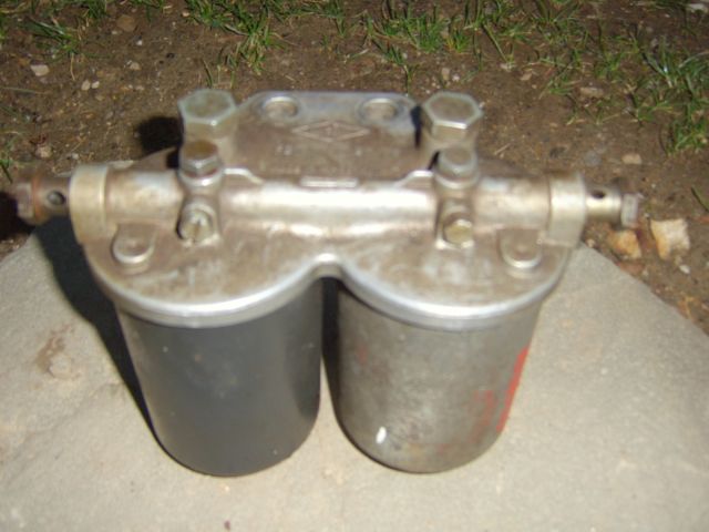

Hallo,
ich möchte bei meinem Magirus den originalen Dieselvorfilter (1/2 Liter) und Feinfilter (1/2 Liter) samt Konsole gegen einen aktuelle Konsole mit schraubbaren Dieselfilter austauschen. Hintergrund, ich bekomme trotz neuer Dichtungen die Filter einfach nicht 100% dicht. Nach kurzer Fahrzeit ist einer der beiden Filterdosen undicht.
Eine Frage, hat hat einer von Euch hier Erfahrungen, welche Doppelfilterkonsolen am geeignetesten wären?
Bislang habe ich weder im Internet noch bei Fachhändler einen Hersteller gefunden.
Hat von Euch einer ein LKW oder Baumaschine mit den oben beschriebenen Schraubfilter, dann könnte man mal den Hersteller und eventuell eine Nummer notieren.
Bin für jeden Tipp dankbar.
In dem beigefügten Bild seht Ihr die originalen Filter, die ersetzt werden sollen.
Grüß
Hans-Günter

hallo schau doch mal hier bei dieser Firma die kann dir weiterhelfen. Ich würde dir sowieso nicht ein doppelfilter Element empfehlen , sondern einen einfachen Filter mit einem Wasserabscheider , das reicht vollkommen. Beim Olditmer kannst du ja ein Abdeckblech davor machen damits niemanden stört.
Schupp Filter /Schweiz Deutschland
Gruss Manuel
Bekommst du bei MAN z.B. die haben Doppelfilter dran Kommt auch mit dem hin was du dort dran hast ist halt nur moderner !!
Doppelfilter sind schon nicht schlecht aber bei älteren Motoren nicht so wichtig !!
Beim Magirus Hast du eigentlich eigentlich einen Vorfilter ( ist nen Schnapsglas mit nem Stahlbügel als Halter)
und einen Normalen Filter!
So kenne ich das !!
Das du das nicht dicht bekommst liegt daran das die mal einer angezogen wie wild und sich das alles ein bischen vezogen hat !!!!
bis denn

Von IVECO gibts auch die Doppelfilter zum schrauben. Hat z.B. der Euro Trakker dran. Teilenummer weiß i ned. Nur die von den Filtern: 1902138 war des glaub i immer.
