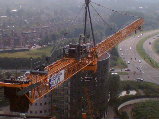

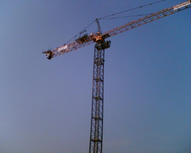

Beim grose Potains, wie K4/56, K5/50 und MD500 und groser, wird erst gegenausleger in ein oder zwei teile hochgezogen, und an drehbuhne montiert, und dann kommt die A bock mit auslegerabspannung(ein stang vor gegenausleger und zwei kurze stange fur ausleger. Auch das hubwerk wordet separat hochgezogen. Gegenausleger von ein K4/56 ohne A-Bock, hubwerk und abspannung weegt 16 tonne, und das ist schwer.! sad.gif Ein montage von ein grose Potain dauert minimum 2 tage, wegens die viele separat colli.
Ein Potain ist keine gute kran fur montage, aber zum fuhren gut.

Hallo Maarten, alter Spezialist. Es gibt aber auch den gleichen Potain mit der Hubwinde direkt vor dem Gegengewicht. Hast Du da Bilder? Ich kenne diese Krane aus den 90er Jahren in Frankreich. Die Hubwinde war nie vorne sondern stets hinten. bearbeitet von blackcorner
Hallo Maarten, alter Spezialist..............es gibt aber auch den gleichen Potain mit der Hubwinde direkt vor dem Gegengewicht................hast Du da Bilder???????????..........ICH KENNE DIESE Krane aus den 90er Jahren in Frankreich..........die Hubwinde war nie VORNE sondern stets HINTEN!!!!!!!!!
Ich habe davon keine Bilder, aber ich denke das die Type H30/30 bedeutet, auch mit quadrat Gegenausleger und A-Bock, und Kabine nicht seitlich aber im Turm. bearbeitet von blackcorner
