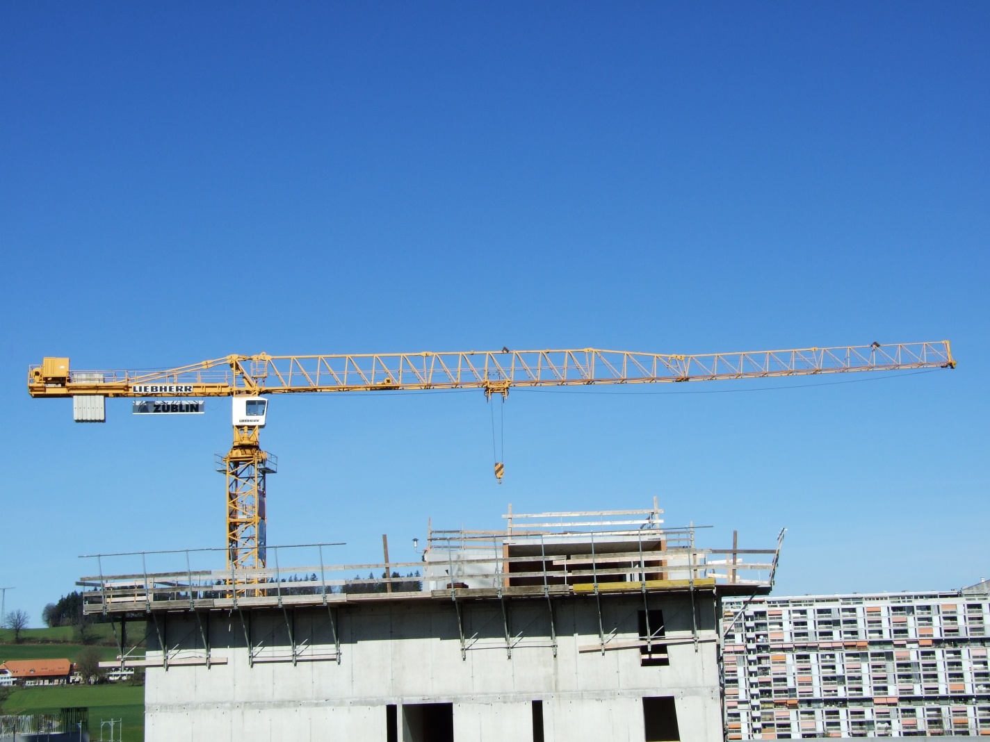

also was ich arg finde ist das sich der Ausleger bei diesem Kran nicht so biegt wie bei einem Liebherr EC-B! Warum ist das so?
Gruß Paolo bearbeitet von blackcorner
Gast blackcorner
Das hat mal zwei einfache Gründe. Dieser Kran wo hier zu sehen ist, hat nur 45m Ausleger. Den EC-B wo ich da mal gezeigt hatte, hat immerhin 60m Ausleger.
Doch der Grund weshalb dies so ist, ist das diese beide Krane verschiedene Hersteller sind. Jeder baut sein Kran anders. Es ist halt so das der Ausleger von LIEBHERR im Vergleicht, gegen andere Flat-Top Krane wie eine Banane gebaut wurde. Mann nennt dies auch: vorgespannt. Grob gesagt, jeder Hersteller hat da seine eigene Baumethoden.
Doch bei LIEBHERR ist dies sehr gelungen. Wen man dann mit der schweren Last nach vorne fährt, bleibt die Höhe fast immer gleich hoch mit der Last, weil dies die Vorspannung des Auslegers so zu sagen selbst ausgleicht.
