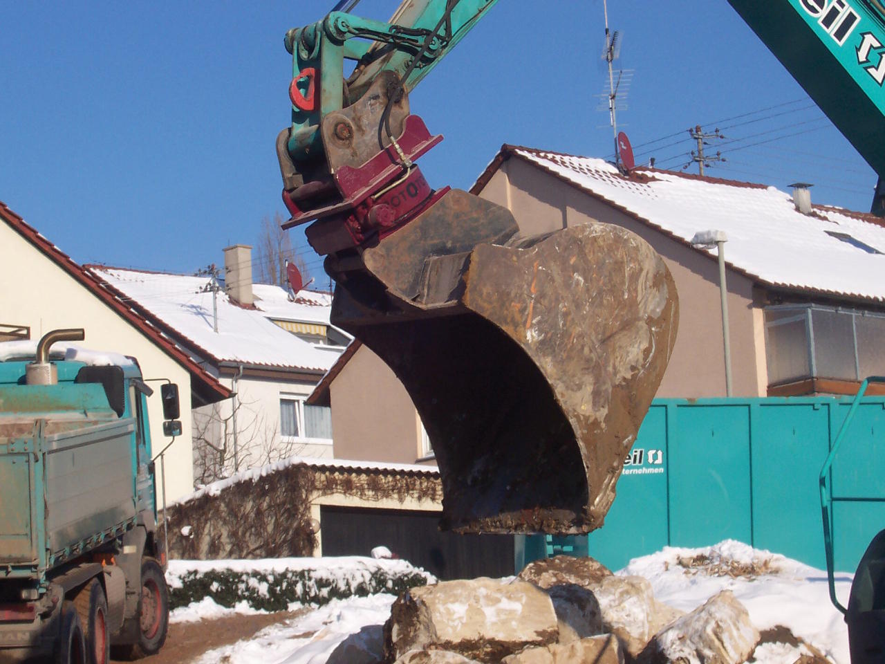

Auf der bauma 2007 geht es rund bei Holp - und das im wahrsten Sinne des Wortes. Der Anbaugerätehersteller präsentiert mit seiner Drehvorrichtung "ROTOTOP" ein bemerkenswertes Add-on für Bagger und Forstgeräte.
Durchdachte Lösungen begründen sich oftmals aus Erfahrungen und Beobachtungen aus der Praxis. Dies gilt auch für die neueste Innovation der Firma Holp. Der findige Anbaugerätehersteller aus Fornsbach zeigt auf der bauma 2007 erstmals seinen ROTOTOP.

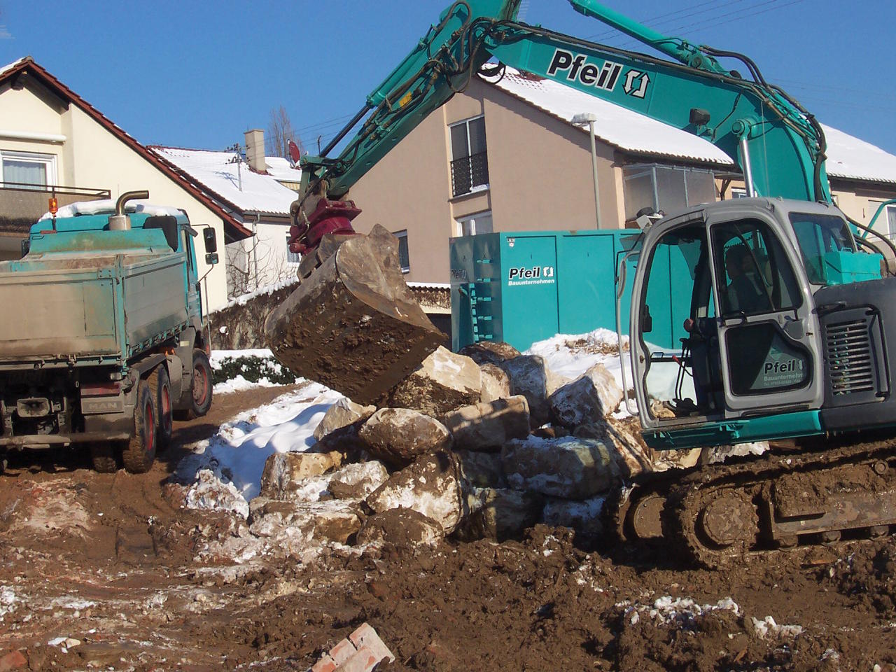

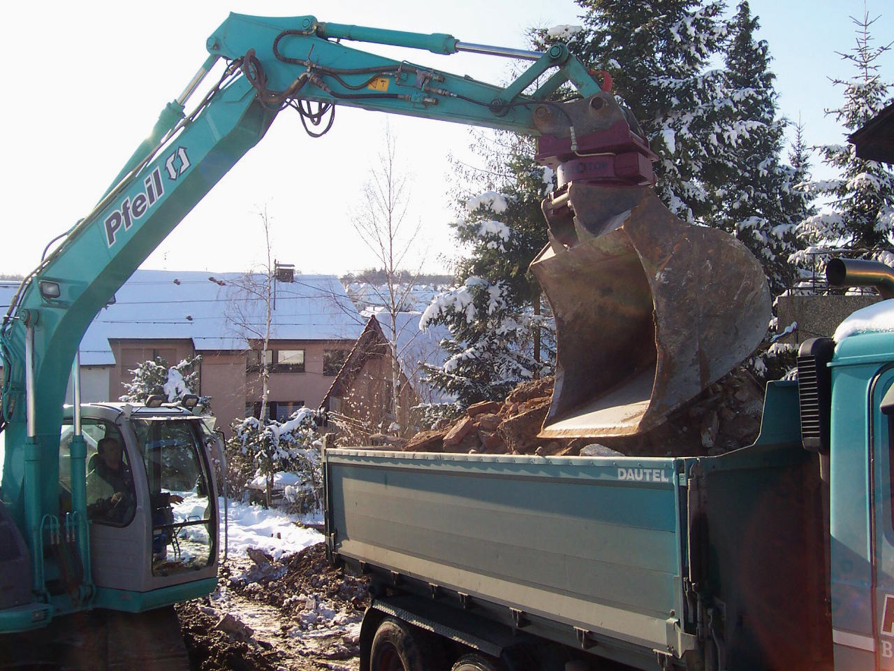

Der ROTOTOP ermöglicht es, Anbaugeräte um 360 Grad zu drehen, ohne dass dafür die Maschine bewegt werden muss. Der Maschinist profitiert somit von einem deutlich erweiterten Arbeitsbereich. Das Anbaugerät kann unkompliziert in Ecken und Winkel gelangen und erspart damit oftmals zeitraubende und teure Handarbeit.
Die Drehvorrichtung wird als Zusatz zum Schnellwechsler oder im Idealfall direkt am Baggerstiel montiert wodurch sich Aufbauhöhe und Reiß- und Grabkräfte nur geringfügig ändern. Über die Schnellwechselvorrichtung am ROTOTOP kann dann mit den bereits vorhandenen Anbaugeräten wie Tieflöffel oder Greifer noch flexibler gearbeitet werden.

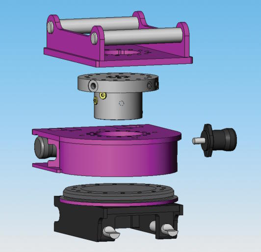

Drehdurchführungen ermöglichen es, den vollen Systemdruck der Maschine von bis zu 400 bar zu nutzen. Holp bietet verschiedene Ausführungen von 2 bis 5 Durchleitungen mit unterschiedlichen Leitungsquerschnitten bis 3/4" an. Diese können je nach Einsatz ausgetauscht oder ersetzt werden. Der Drehantrieb des ROTOTOP arbeitet mit einem Schneckengetriebe. Neben dem hohen Drehmoment wird durch die Selbsthemmung des Antriebs auch ein hohes Haltemoment gewährleistet - besonders wichtig bei der Arbeit mit grösseren Löffeln. Die gekapselte Fettschmierung des Drehantriebs sorgt für einen wartungsarmen Betrieb.
Modulare Bauweise, robuste Konstruktion
Holp versteht den ROTOTOP als modulares Konzept. Sämtliche Komponenten sind nachrüstbar und für den jeweiligen Bedarf konfigurierbar. Im Falle einer Reparatur verspricht der Hersteller das jedes Bauteil einzeln ausgetauscht werden kann. Auch im laufenden Betrieb bringt die Modulbauweise Vorteile: Komponenten können im Laufe der Zeit nach Bedarf nachgerüstet werden. Verschiedene Drehdurchführungen oder ein größerer bzw. ein zweiter Ölmotor für mehr Antriebskraft sind jederzeit möglich.
Der ROTOTOP wird zur Einführung in zwei Größen für Bagger von 6t - 20t verfügbar sein.
Holp stellt auf der bauma 2007 auf dem Freigelände F 10 Stand Nr. 1014/6 aus.
